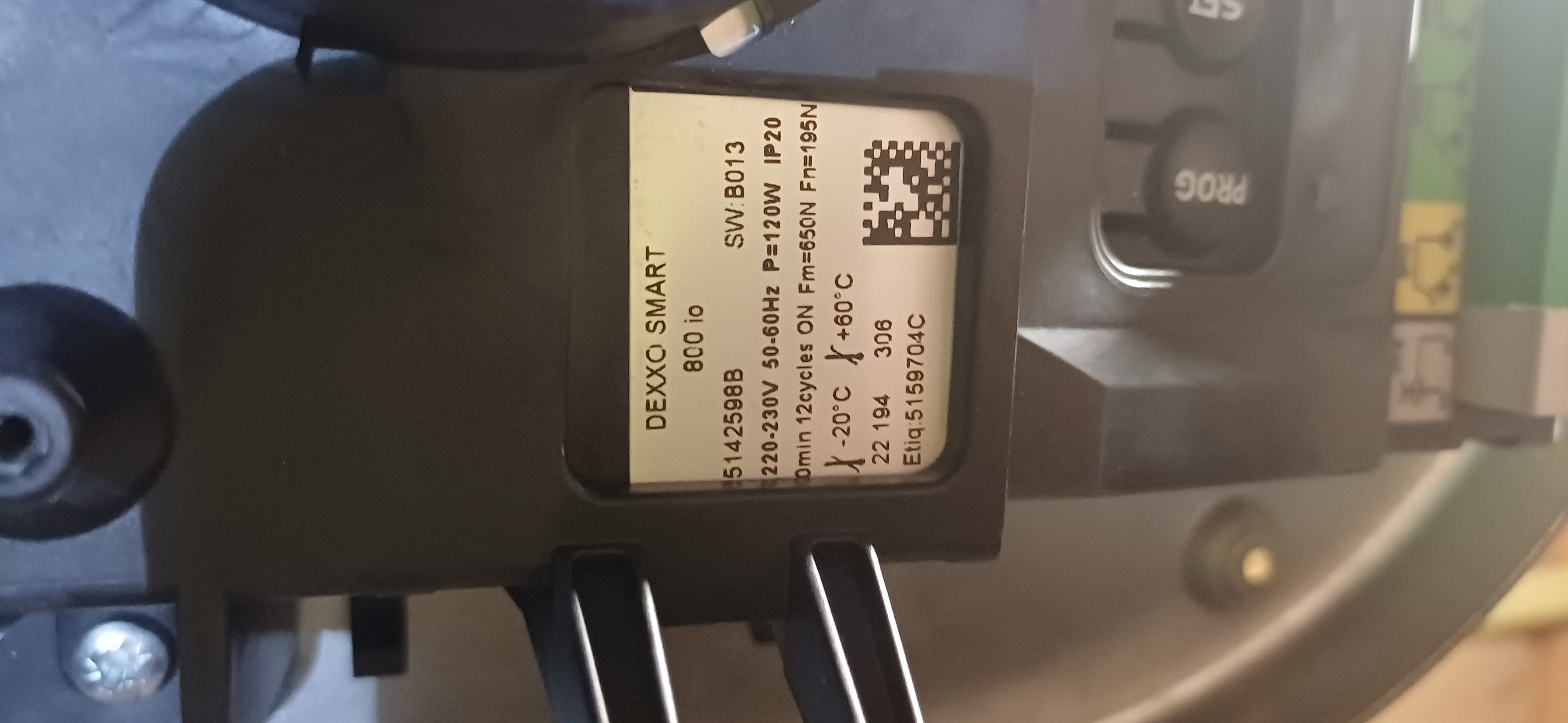

          &lt;div class=&quot;body-bd&quot;&gt;&lt;p&gt;Ok, si sous garantie, vous avez bien fait de faire intervenir le SAV. Ce moteur est garanti 5 ans à date de fab (06 2027) vu qu&amp;#39;il a été posé par un pro.&lt;/p&gt;&lt;p&gt;Bonne journée&lt;/p&gt;&lt;/div&gt;

          &lt;div class=&quot;body-bd&quot;&gt;&lt;p&gt;Bonjour,&lt;/p&gt;&lt;p&gt;Pour une raison inconnue, ma porte de garage ne s&amp;#39;ouvre plus comme il faut. J&amp;#39;ai donc voulu refaire l&amp;#39;auto apprentissage mais c&amp;#39;est là qu&amp;#39;il se passe un truc !&lt;br /&gt;Le moteur refuse de s&amp;#39;arrêter sur la buter avant le moteur alors que cela fonctionnait parfaitement avant ! &lt;br /&gt;J&amp;#39;ai beau regarder le forum et refaire la manipulation, impossible de mettre le doigt sur le problème.&lt;br /&gt;Si vous avez une idée.&lt;/p&gt;&lt;p&gt;Merci,&lt;/p&gt;&lt;/div&gt;

          &lt;div class=&quot;body-bd&quot;&gt;&lt;p&gt;Bonjour,&lt;br /&gt;Merci pour votre réponse. J&amp;#39;ai déjà réalisé la mise a zéro suite a une de vos réponses sur un sujet similaire.&lt;br /&gt;Rien n&amp;#39;y fait ! &lt;br /&gt;Je viens de contacter le poseur pour une demande de sav (le moteur n&amp;#39;ayant que 2 ans, date de la construction).&lt;br /&gt;Je vous tiendrai au courant de l&amp;#39;avancement si ça peut aider d&amp;#39;autre personne&lt;/p&gt;&lt;/div&gt;

          &lt;div class=&quot;body-bd&quot;&gt;&lt;p&gt;Le mieux est de faire une RàZ et revenir aux réglages usine, puis refaites une mise en service complète.&lt;br /&gt;Si pas mieux, alors carte en défaut. Posez une photo de l&amp;#39;étiquette apposée sous le capot lumière.&lt;/p&gt;&lt;p&gt;Bonne journée&lt;/p&gt;&lt;/div&gt;
