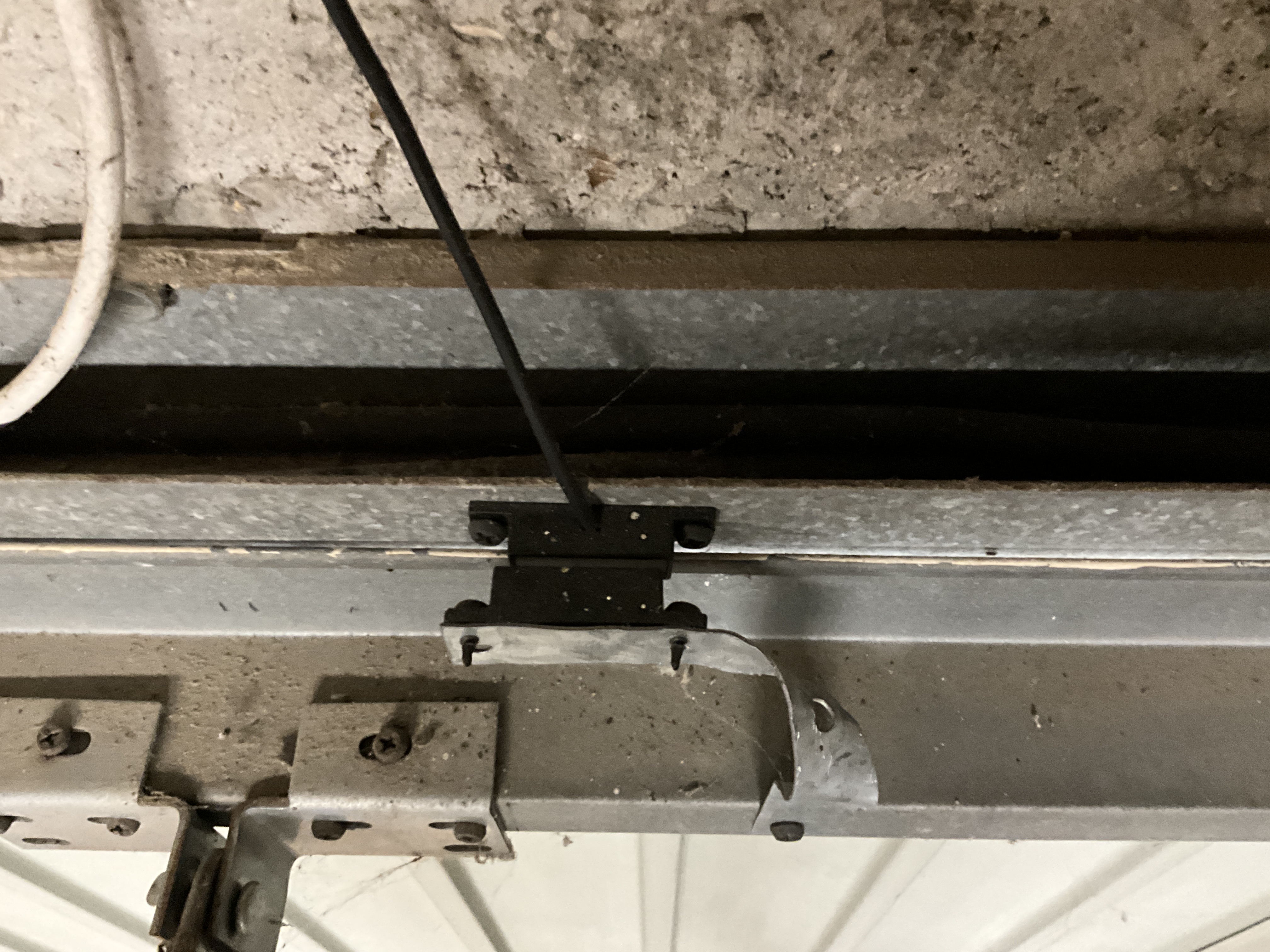

          &lt;div class=&quot;body-bd&quot;&gt;&lt;p&gt;Rebonjour et merci Le Coyote,&lt;/p&gt;&lt;p&gt;J’ai réussi a utiliser HomeKit avec une autre porte de garage motorisée SOMFY (Kessy 5 non compatible avec le kit de connectivité SOMFY) en ajoutant un kit MEROSS contenant un contacteur magnétique (photos jointe). Peut être qu’en ajout un contacteur branché directement sur la motorisation GDK 3000 cela suffira pour la rendre compatible HomeKit ?&lt;/p&gt;&lt;/div&gt;
