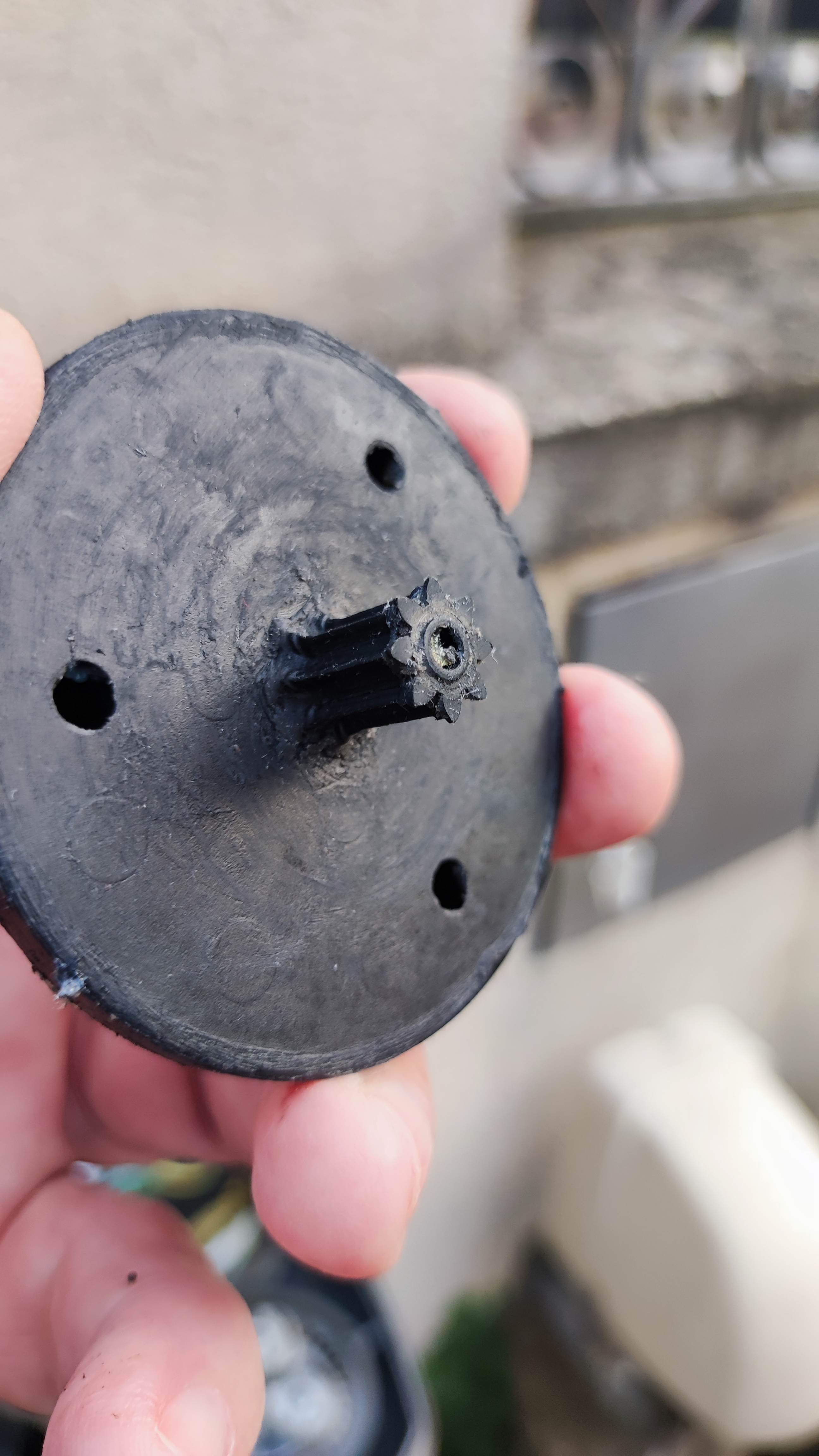

          &lt;div class=&quot;body-bd&quot;&gt;&lt;p&gt;Bonjour,&lt;/p&gt;&lt;p&gt;Je fabrique et peux fournir les pignons blancs en traditionnel, pas en imprimante 3D...&lt;/p&gt;&lt;p&gt;Et il me reste un peu de Z8.&lt;/p&gt;&lt;/div&gt;

          &lt;div class=&quot;body-bd&quot;&gt;&lt;p&gt;Tapez dans la barre de recherche de votre navigateur &amp;quot;pignon z8 somfy&amp;quot; et vous n&amp;#39;aurez que l&amp;#39;embarras du choix.&lt;/p&gt;&lt;/div&gt;

          &lt;div class=&quot;body-bd&quot;&gt;&lt;p&gt;Bonjour,&lt;br /&gt;Où trouve t on la pièce Z8 ? Qui en vend ?&lt;br /&gt;Merci pour votre aide à tous&lt;br /&gt;Jean B&lt;/p&gt;&lt;/div&gt;

          &lt;div class=&quot;body-bd&quot;&gt;&lt;p&gt;le Z8 se trouve sur le Net, quant aux pignons blancs c&amp;#39;est mort, sauf à en trouver sur un vieux moteur.&lt;/p&gt;&lt;p&gt;Bonne journée&lt;/p&gt;&lt;/div&gt;

          &lt;div class=&quot;body-bd&quot;&gt;&lt;p&gt;Bonjour,&lt;/p&gt;&lt;p&gt;Montrez aussi des photos nettes des pignons blancs nettoyés.&lt;br /&gt;Le jugement de leur état peut être différent.&lt;/p&gt;&lt;/div&gt;

          &lt;div class=&quot;body-bd&quot;&gt;&lt;p&gt;Je confirme que c&amp;#39;est le petit pignon noir Z8 qui est complètement usé. Tous les autres pignons sont en bon état.&lt;br /&gt;Avez vous une solution pour en récupérer un neuf ou à défaut moins usé ?&lt;br /&gt;Merci pour aide.&lt;br /&gt;Pour plus de facilité : jbeauvois@neuf.fr&lt;br /&gt;A bientôt,&lt;br /&gt;Jean BEAUVOIS, Maisons Laffitte&lt;/p&gt;&lt;/div&gt;

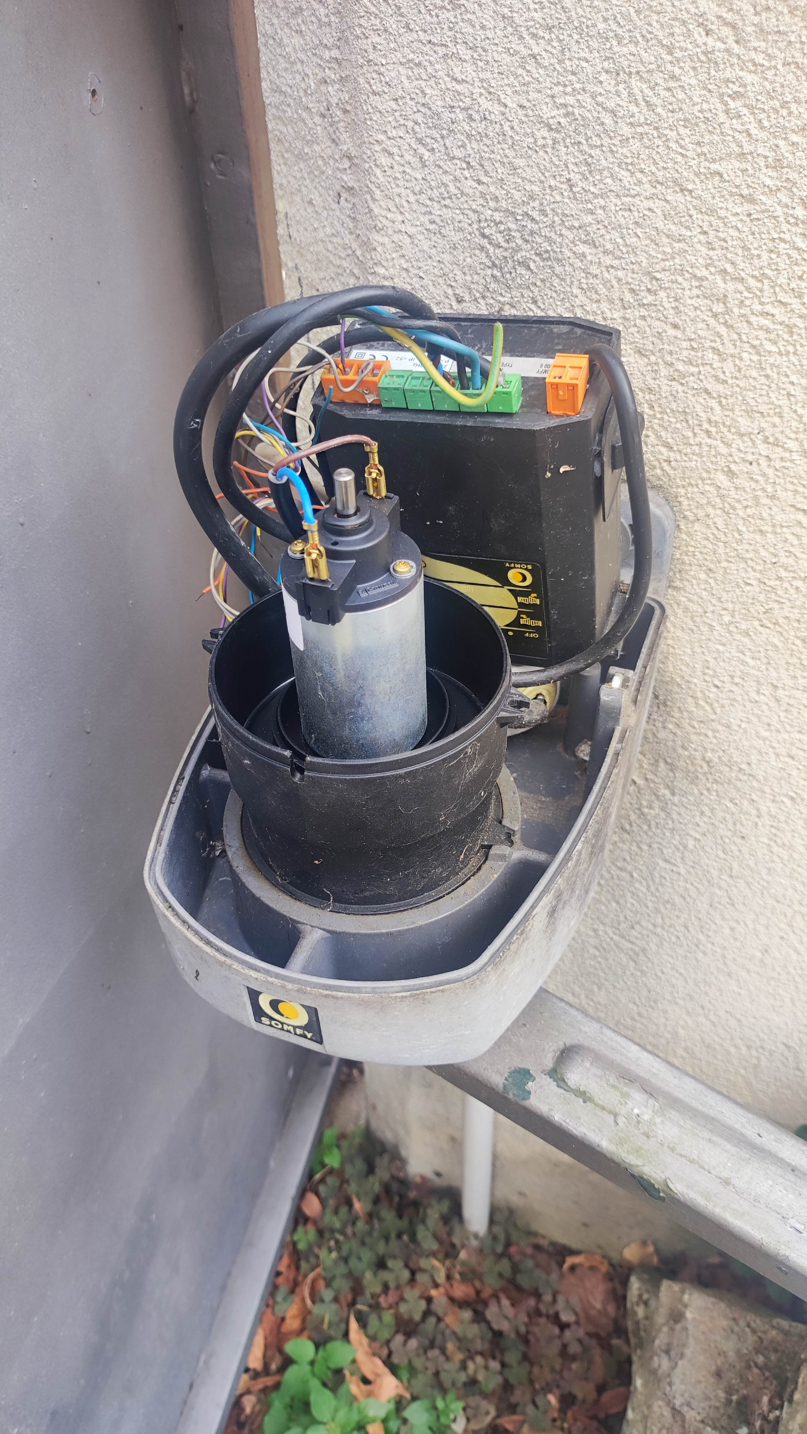

          &lt;div class=&quot;body-bd&quot;&gt;&lt;p&gt;Bonjour,&lt;/p&gt;&lt;p&gt;La principale cause qui fait qu&amp;#39;un moteur ne s&amp;#39;arrête pas en butée est d&amp;#39;ordre mécanique.&lt;br /&gt;Sur ce moteur, il faut regarder de près l&amp;#39;usure des pignons.&lt;br /&gt;Le pignon du plateau Z8 avec les 3 axes et les pignons blancs.&lt;br /&gt;Montrez-nous des photos de ces éléments.&lt;/p&gt;&lt;p&gt;Certaines pièces pourraient se remplacer, mais la motorisation est quand même très ancienne.&lt;/p&gt;&lt;/div&gt;

          &lt;div class=&quot;body-bd&quot;&gt;&lt;p&gt;Testez les deux moteurs sur un cycle avec une batterie de perceuse, si ok, alors boitier HS.&lt;br /&gt;Sur ce moteur, la seule solution sera de tenter une réparation ici &lt;a href=&quot;https://forum.somfy.fr/users/6899912&quot; rel=&quot;nofollow&quot;&gt;https://forum.somfy.fr/users/6899912&lt;/a&gt;&lt;br /&gt;Ou changer tout le système ici &lt;a href=&quot;https://boutique.somfy.fr/portails/moteur-portail/moteur-portail-battant.html&quot; rel=&quot;nofollow&quot;&gt;https://boutique.somfy.fr/portails/moteur-portail/moteur-...&lt;/a&gt;&lt;/p&gt;&lt;p&gt;Bonne journée&lt;/p&gt;&lt;/div&gt;
