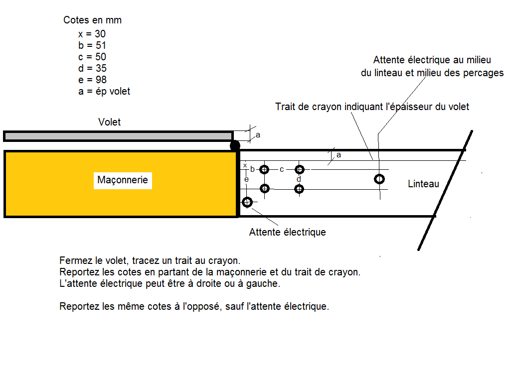

          &lt;div class=&quot;body-bd&quot;&gt;&lt;p&gt;Bonjour,&lt;/p&gt;&lt;p&gt;je recherche plan/dimension du gabarit moteur  cartonné.&lt;/p&gt;&lt;p&gt;Merci.&lt;/p&gt;&lt;/div&gt;
          &lt;div class=&quot;body-bd&quot;&gt;&lt;p&gt;Respectez les consignes de pose de la notice et tout ira bien.&lt;br /&gt;Vous avez les contraintes de vents dans la notice.&lt;br /&gt;Chez moi ca souffle grave (vallée du Rhône) et jamais eu de soucis.&lt;br /&gt;Fixez les blocs moto réducteurs avec chevilles 10mm et vis à têtes fraisées 6x40mm.&lt;br /&gt;Le niveau parfait est indispensable pour obtenir un bras parfaitement horizontal lorsque orienté à 90°.&lt;br /&gt;Attention au fusible de bras....Il casse comme du verre si contrainte à la rotation et vents dépassant les limites indiquées dans la notice.&lt;/p&gt;&lt;p&gt;Bonne soirée&lt;/p&gt;&lt;/div&gt;

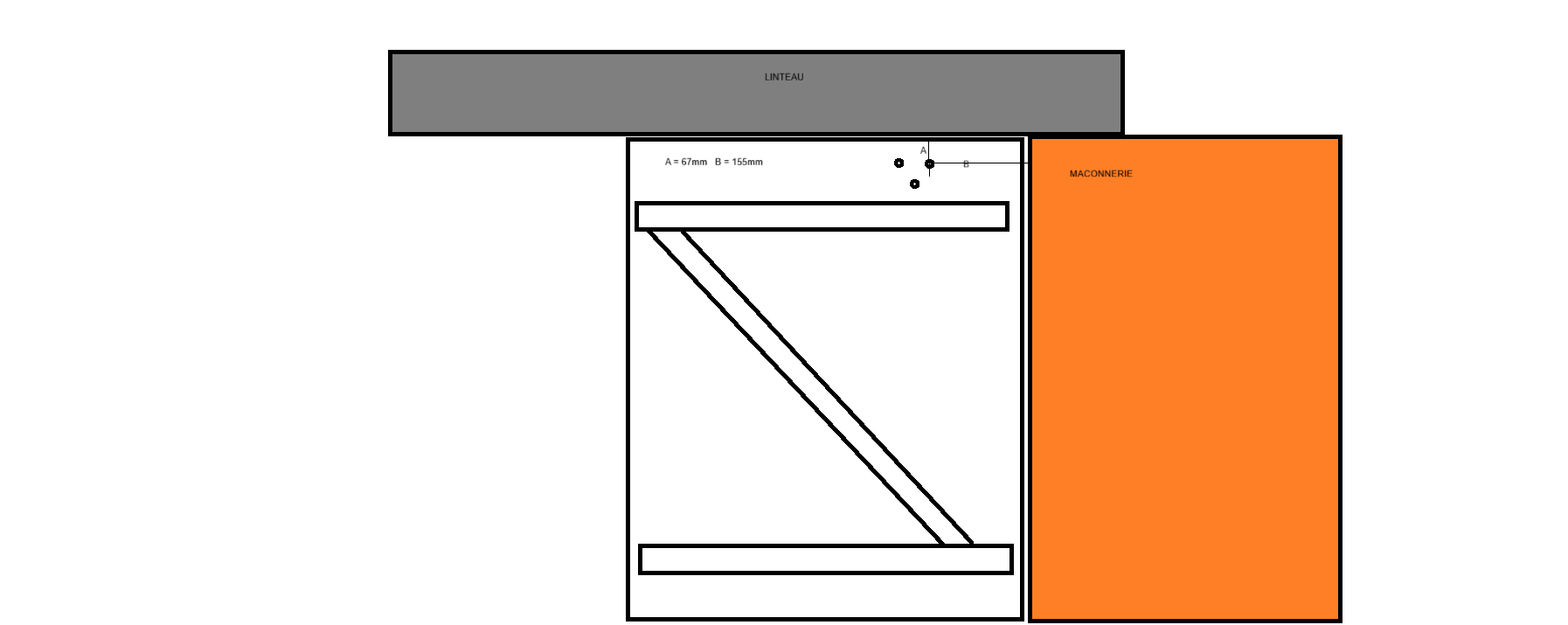

          &lt;div class=&quot;body-bd&quot;&gt;&lt;p&gt;Voici en fichier&lt;/p&gt;&lt;/div&gt;

          &lt;div class=&quot;body-bd&quot;&gt;&lt;p&gt;Re bonjour,&lt;/p&gt;&lt;p&gt;éventuellement si vous avez le gabarit de bras également.&lt;br /&gt;merci.&lt;/p&gt;&lt;/div&gt;

          &lt;div class=&quot;body-bd&quot;&gt;&lt;p&gt;Voici en fichier.&lt;/p&gt;&lt;p&gt;Bonne journée&lt;/p&gt;&lt;/div&gt;
