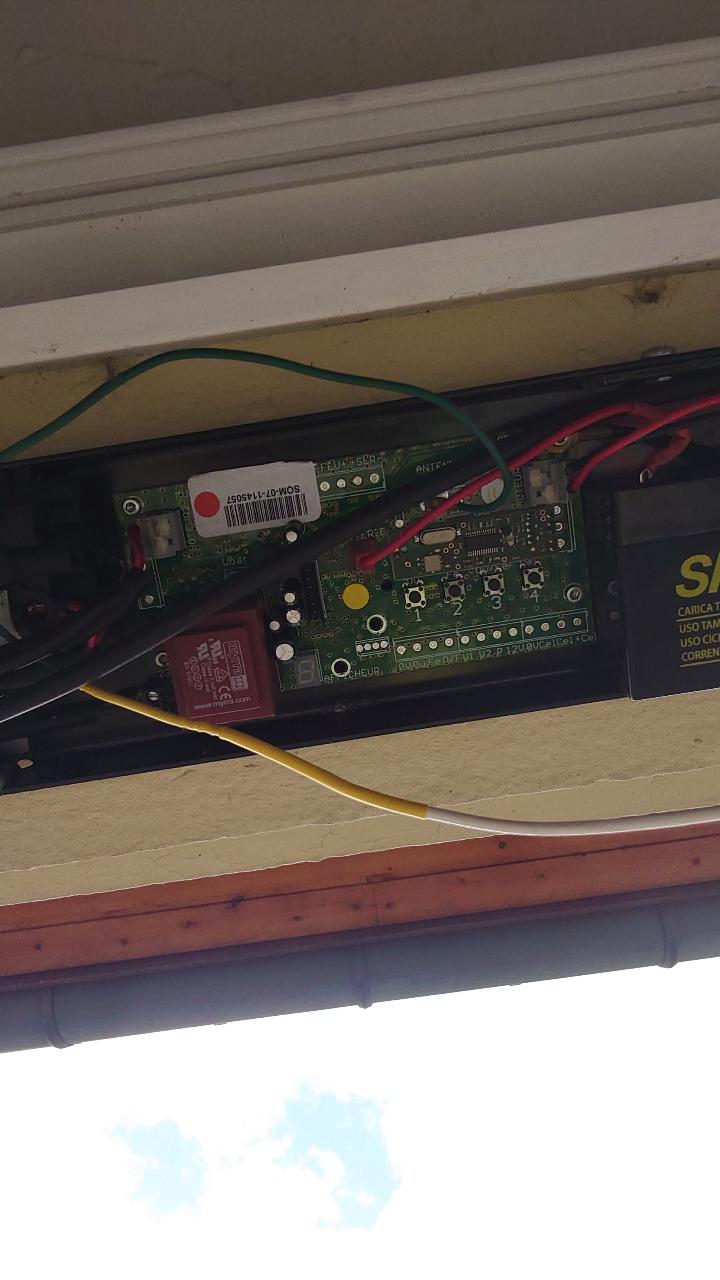

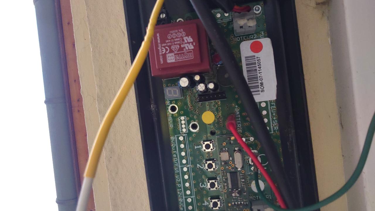

          &lt;div class=&quot;body-bd&quot;&gt;&lt;p&gt;Bonjour,&lt;br /&gt;Après coupure EDF et changement de batterie, les deux battants s&amp;#39;ouvrent en même temps, le vantail de recouvrement est bien prioritaire. Mais en fermeture les battants se touchent et se bloquent. Question est-il possible de désynchroniser le vantail prioritaire afin qu&amp;#39;il s&amp;#39;ouvre avant l&amp;#39;autre et qu&amp;#39;il se ferme après l&amp;#39;autre.&lt;br /&gt; Merci par avance &lt;br /&gt;Ci-joint photo de la carte&lt;/p&gt;&lt;/div&gt;
          &lt;div class=&quot;body-bd&quot;&gt;&lt;p&gt;Il faudra faire une RàZ par appui long sur bouton 4 et refaire une mise en service complète. Voir votre notice.&lt;/p&gt;&lt;p&gt;Bonne journée&lt;/p&gt;&lt;/div&gt;
