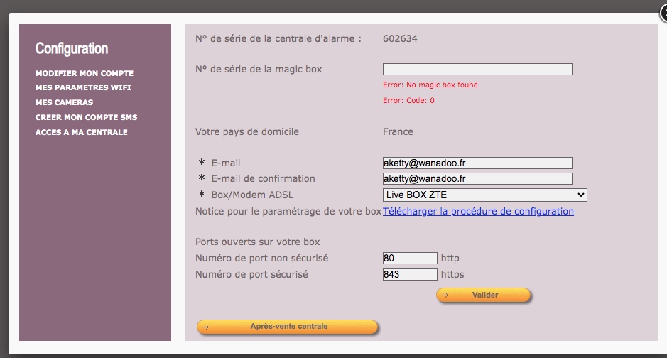

          &lt;div class=&quot;body-bd&quot;&gt;&lt;p&gt;Bonjour En fait j’avais noté sur ma configuration le port 843 ( voir la photo) au lieu du 443 désolé et encore merci&lt;/p&gt;&lt;/div&gt;
