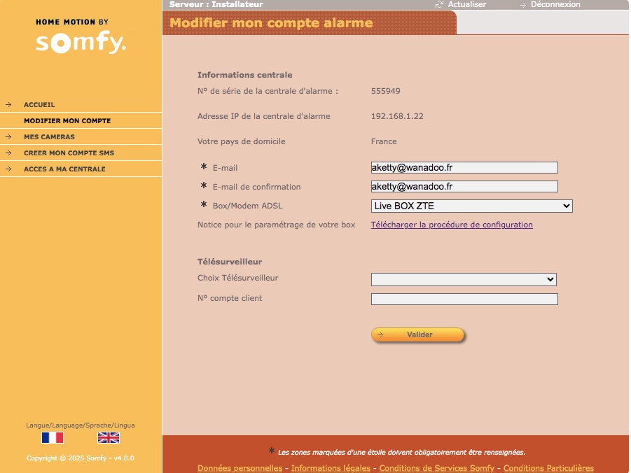

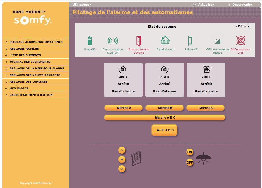

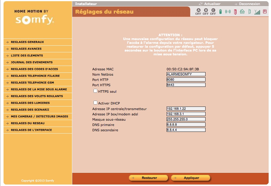

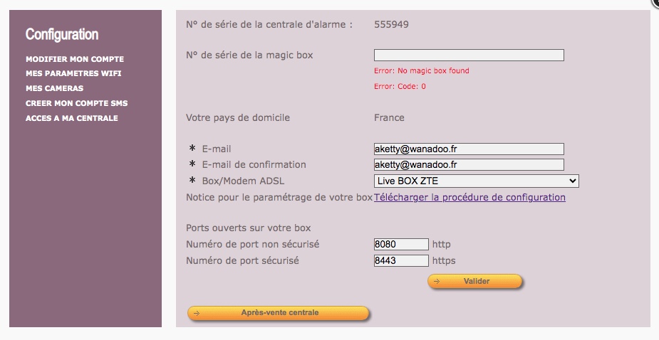

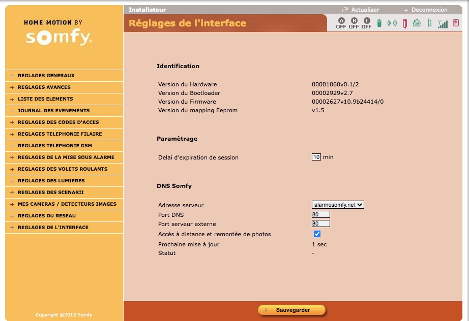

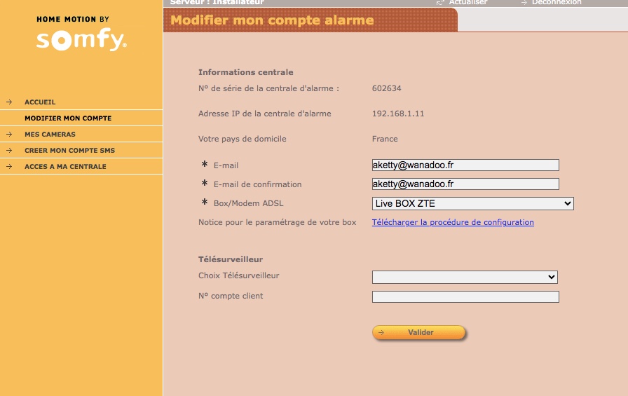

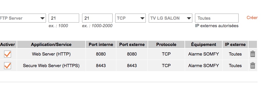

          &lt;div class=&quot;body-bd&quot;&gt;&lt;p&gt;Bonjour Nicolas&lt;br /&gt;Merci pout l&amp;#39;intervention . Je suis arrivé à créer un compte sur alarmesomfy.net l&amp;#39;alarme fait le job je me connecte en local et a distance par contre j&amp;#39;ai un défaut DNS  et je n&amp;#39;arrive pas à le régler &lt;br /&gt;Cordialement&lt;br /&gt;Alain&lt;/p&gt;&lt;/div&gt;

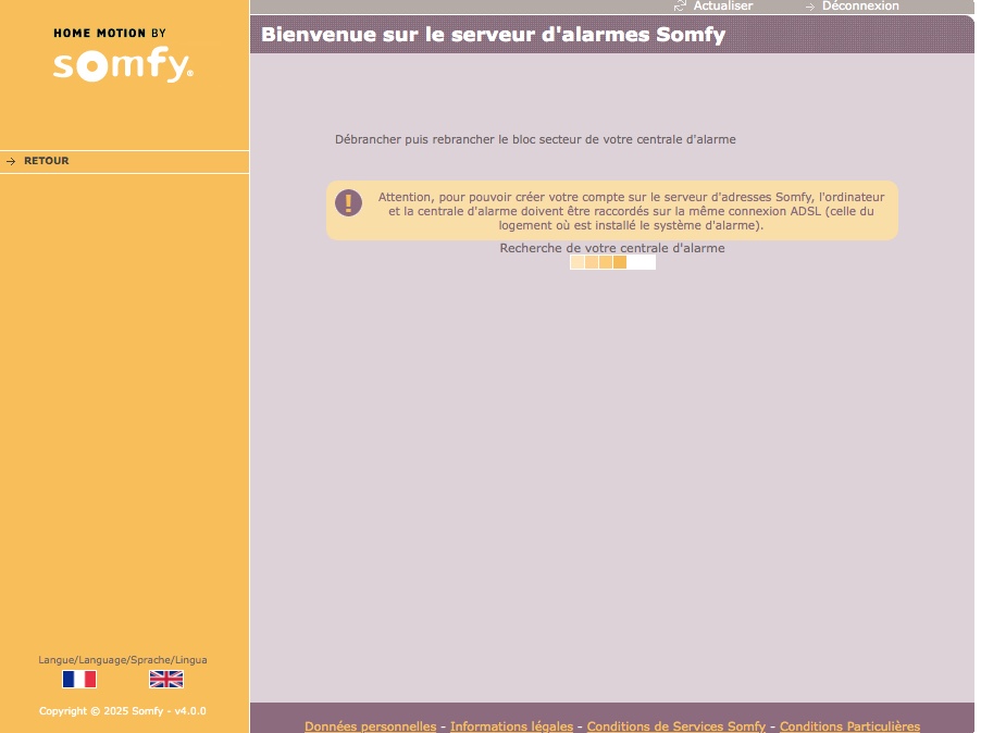

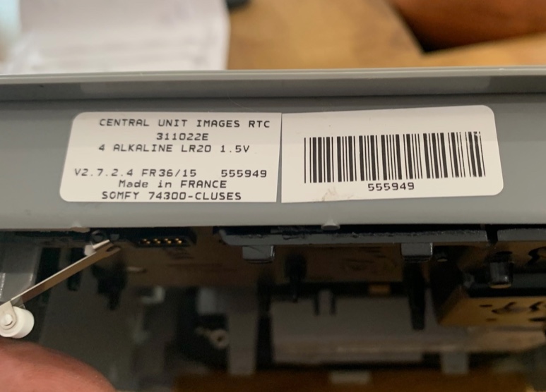

          &lt;div class=&quot;body-bd&quot;&gt;&lt;p&gt;Bonjour, J&amp;#39;ai le module IP de ma centrale Protexiom qui est HS et j&amp;#39;ai acheté une centrale d&amp;#39;occasion je n&amp;#39;arrive pas à créer un compte sur le serveur J&amp;#39;ai deja un compte et le n° de la centrale et l&amp;#39;adresse IP ne correspondent pas L n) de la centrale est 555949 et le n) du module IP 2480-03&lt;br /&gt;Merci,&lt;/p&gt;&lt;/div&gt;
          &lt;div class=&quot;body-bd&quot;&gt;&lt;p&gt;Bonjour Alain,&lt;br /&gt;Pouvez vous ressayer.&lt;br /&gt;Bonne journée&lt;/p&gt;&lt;/div&gt;
