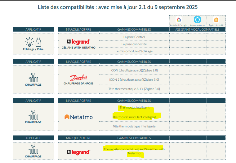

          &lt;div class=&quot;body-bd&quot;&gt;&lt;p&gt;Bonjour Jacquy et merci pour votre réponse et vos indications bien précises. Je vais  acheter  un équipement LEGRANBD ou NETATMO  et le commander depuis l&amp;#39;appli TAHOMA by SOMFY&lt;br /&gt;Cordialement&lt;br /&gt;Dominique&lt;/p&gt;&lt;/div&gt;

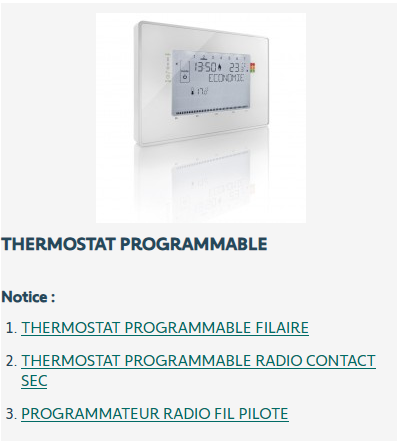

          &lt;div class=&quot;body-bd&quot;&gt;&lt;p&gt;Bonjour,&lt;br /&gt;je souhaite remplacer un thermostat défaillant de  mon installation (5 TH PROGRAMMABLES FILAIRES 2401243 et TAHOMA) par1  thermostat compatible . &lt;br /&gt;Le V2 SOMFY semble proposé mais il n&amp;#39;est plus disponible. non plus &lt;br /&gt;Savez vous ce qui pourrait convenir &lt;br /&gt;Merci,&lt;/p&gt;&lt;/div&gt;
          &lt;div class=&quot;body-bd&quot;&gt;&lt;p&gt;Bonjour Dominique&lt;br /&gt;Attention, si vous avez une chaudière c&amp;#39;est bien un thermostat, par contre si vous avez un chauffage électrique c&amp;#39;est un programmateur.&lt;/p&gt;&lt;p&gt;Somfy ne commercialise plus thermostat grand public. &lt;br /&gt;Il a par contre intégré dans la compatibilité tahoma switch les deux marques en copie d&amp;#39;écran.&lt;br /&gt;(Attention ça ne fonctionne qu&amp;#39;avec l&amp;#39;application smartphone Tahoma By Somfy, si vous êtes sur Tahoma Classic il vous faut la version professionnel : Thermostat IO de Somfy)&lt;/p&gt;&lt;/div&gt;
