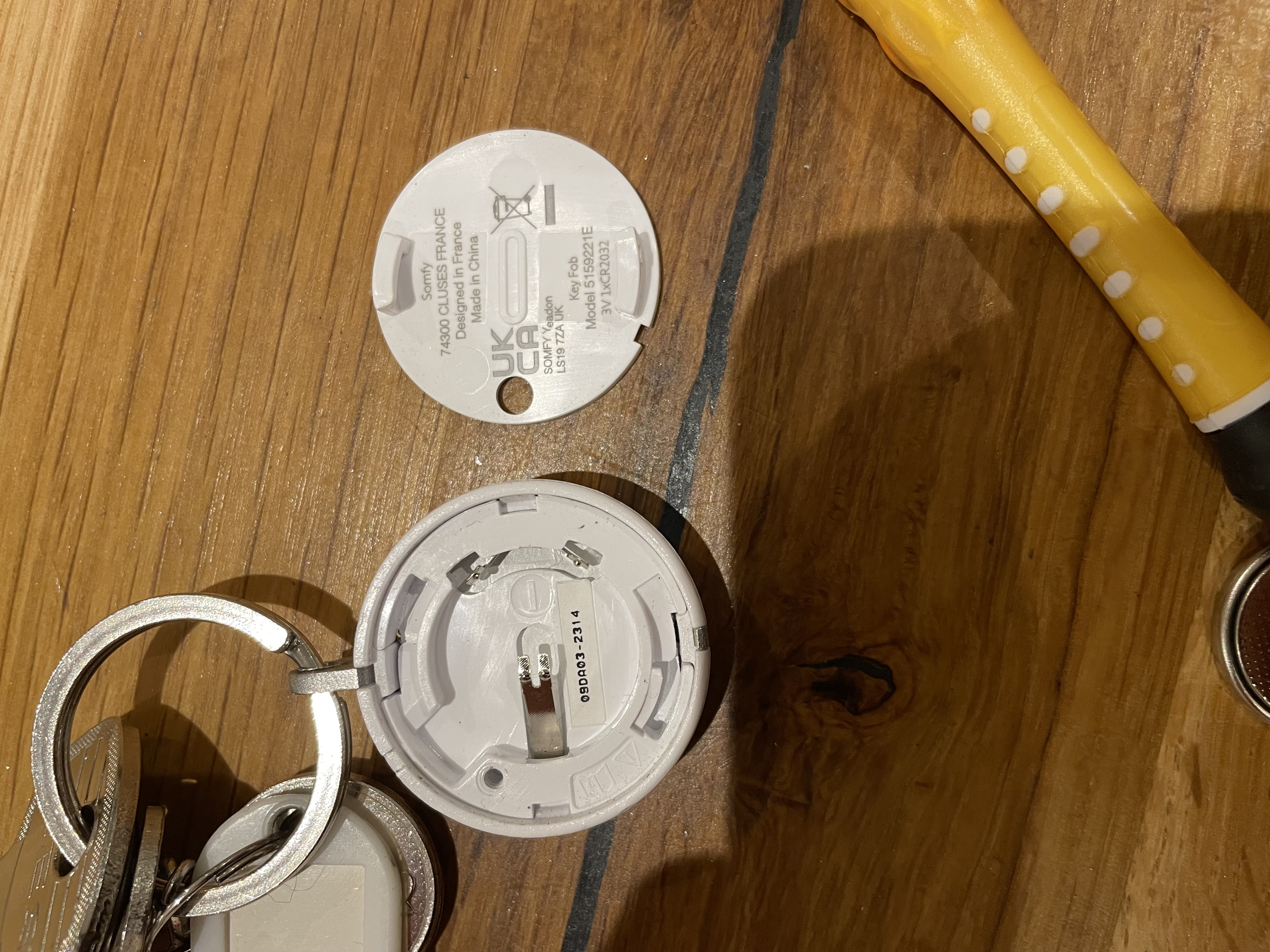

          &lt;div class=&quot;body-bd&quot;&gt;&lt;p&gt;Bonjour , j’ai de nouveau un problème avec un de mes badges.&lt;br /&gt;Celui ci ne répond plus à rien et ne cesse de clignoter malgré les procédures de remise à zéro.&lt;/p&gt;&lt;p&gt;Merci de votre retour pour prise de contact.&lt;/p&gt;&lt;/div&gt;

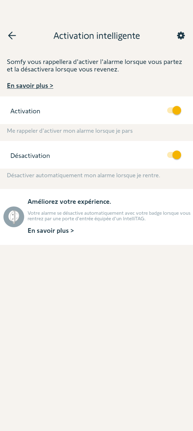

          &lt;div class=&quot;body-bd&quot;&gt;&lt;p&gt;Oui j&amp;#39;utilise mon smartphone, mon épouse un badge.&lt;br /&gt;Gilles&lt;/p&gt;&lt;/div&gt;

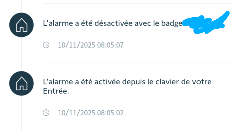

          &lt;div class=&quot;body-bd&quot;&gt;&lt;p&gt;Il n&amp;#39;y a pas de badge dans la partie désactivation.&lt;br /&gt;Ensuite dans .../Réglages/Vie privée il y a bien coché Afficher ma présence.&lt;br /&gt;Merci pour votre aide Jacky&lt;/p&gt;&lt;/div&gt;

          &lt;div class=&quot;body-bd&quot;&gt;&lt;p&gt;Bonjour la communauté Somfy.&lt;/p&gt;&lt;p&gt;Je rencontre un problème avec mon alarme home advanced.&lt;br /&gt;J&amp;#39;ai eu cette alarme laissé par l&amp;#39;ancien propriétaire lors de l&amp;#39;achat de ma maison. Il y avait plusieurs tags et 3 badges connecté et utilisé par l&amp;#39;ancien propriétaire.&lt;br /&gt;J&amp;#39;ai procédé a la réinitialisation du système comme expliqué dans l&amp;#39;application. J&amp;#39;ai appairé tout les tags ajouté dans l&amp;#39;appli mais pas les badges ( je m&amp;#39;en sert pas ). Or aujourd&amp;#39;hui ses badges ont réussi a désactiver l&amp;#39;alarme ( jai tester les 3 et plusieurs fois) alors qu&amp;#39;ils n&amp;#39;apparaissent pas dans l&amp;#39;application. Ils ne devraient donc pas etre utilisable.&lt;br /&gt;Comment puis-je faire pour effectuera un reset &amp;quot;d&amp;#39;usine&amp;quot; afin de sortir du système tout les badges gardé en mémoire ? Je pourrais ensuite faire un appairage propre des seuls tags que je souhaite utiliser.&lt;/p&gt;&lt;p&gt;Merci pour votre aide&lt;/p&gt;&lt;/div&gt;

          &lt;div class=&quot;body-bd&quot;&gt;&lt;p&gt;Bonjour, voici la capture de Somfy protect.&lt;br /&gt;Merci pour votre aide.&lt;br /&gt;En fait dès que je sors de la maison, le badge en ma possession désactive l&amp;#39;alarme comme si je venais de rentrer.&lt;/p&gt;&lt;/div&gt;

          &lt;div class=&quot;body-bd&quot;&gt;&lt;p&gt;Bonjour Gilles&lt;br /&gt;Quel message avez vous ?&lt;/p&gt;&lt;/div&gt;

          &lt;div class=&quot;body-bd&quot;&gt;&lt;p&gt;Bonjour, lorsque j&amp;#39;active mon alarme au clavier, et je quitte mon domicile avec le badge en poche , quelques secondes plus tard mon alarme se désactive automatiquement, j&amp;#39;ai pourtant une temporisation de 30 secondes.&lt;br /&gt;Merci pour votre réponse.&lt;/p&gt;&lt;/div&gt;

          &lt;div class=&quot;body-bd&quot;&gt;&lt;p&gt;Bonjour Nathan,&lt;/p&gt;&lt;p&gt;Si les badges fonctionnent toujours, c&amp;#39;est que le link est mal réinitialisé.&lt;br /&gt;Il faudra le supprimer, faire un hard reset et refaire l&amp;#39;installation.&lt;/p&gt;&lt;p&gt;Procédure hard reset :&lt;br /&gt;Il faudrait débrancher le link, retirer les piles, la batterie et led éteintes&lt;br /&gt;Rebrancher le link tout en appuyant sur setup (bouton dessus) 14s, les leds clignote bleu puis jaune et vert 8s.&lt;br /&gt;Pendant le clignotement jaune et vert faire une impulsion sur setup(bouton dessus).&lt;/p&gt;&lt;p&gt;Bonne journée.&lt;/p&gt;&lt;/div&gt;

          &lt;div class=&quot;body-bd&quot;&gt;&lt;p&gt;Non il ne peuvent pas rester dans la mémoire du Link.&lt;/p&gt;&lt;p&gt;Avez vous vérifié si il y a un autre site d&amp;#39;installation ?&lt;/p&gt;&lt;/div&gt;

          &lt;div class=&quot;body-bd&quot;&gt;&lt;p&gt;C&amp;#39;est bien les badge, j&amp;#39;ai testé. Sauf qu&amp;#39;il ne sont pas dans l&amp;#39;application. Mais vu que l&amp;#39;ancien propriétaire les utilisait, je pense que meme sans etre dans l&amp;#39;application, ils sont resté en mémoire dans le link. Et j&amp;#39;aimerais le réinitialiser pour vraiment vider la mémoire et qu&amp;#39;ils ne soit plus possible de les utiliser&lt;/p&gt;&lt;/div&gt;
