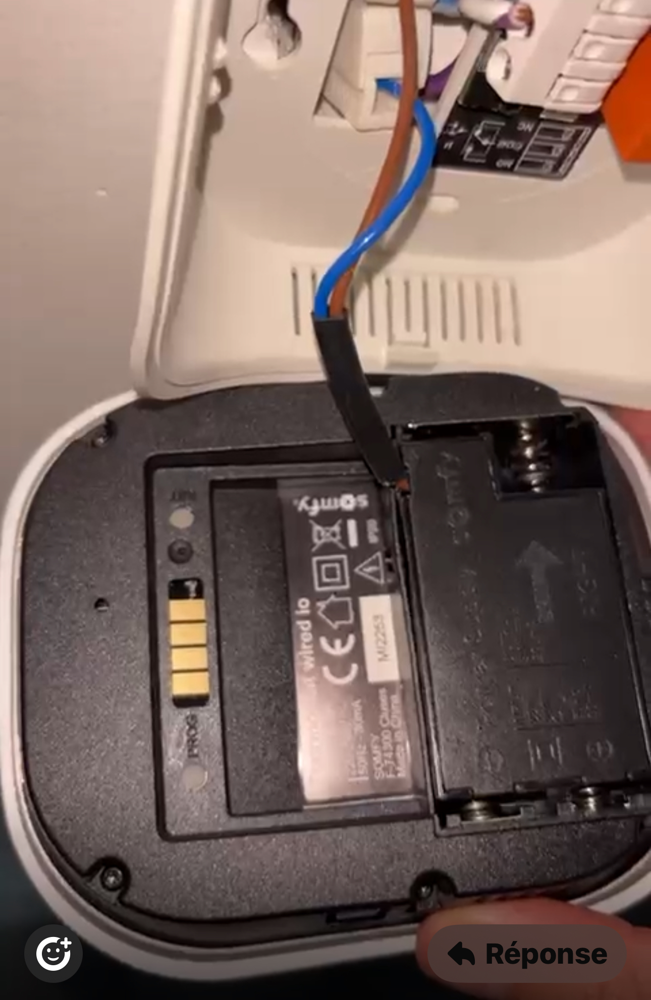

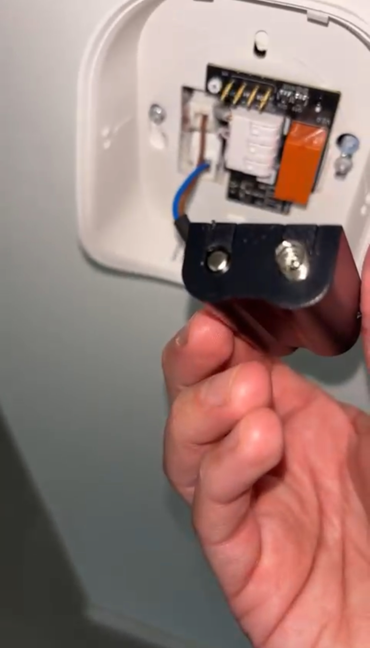

          &lt;div class=&quot;body-bd&quot;&gt;&lt;p&gt;Merci de ton retour JACKY, j&amp;#39;ai fais à distance et cela marche le transfo doit être HS mais avec les piles ça marche très bien&lt;/p&gt;&lt;/div&gt;

          &lt;div class=&quot;body-bd&quot;&gt;&lt;p&gt;Bonjour.&lt;br /&gt;Enlever le petit boîtier qui est alimenté par les fils électriques.&lt;br /&gt;Mettez a la place 2 piles de 1,5v. &lt;br /&gt;Si ça fonctionne c&amp;#39;est que le transfo est HS&lt;/p&gt;&lt;/div&gt;

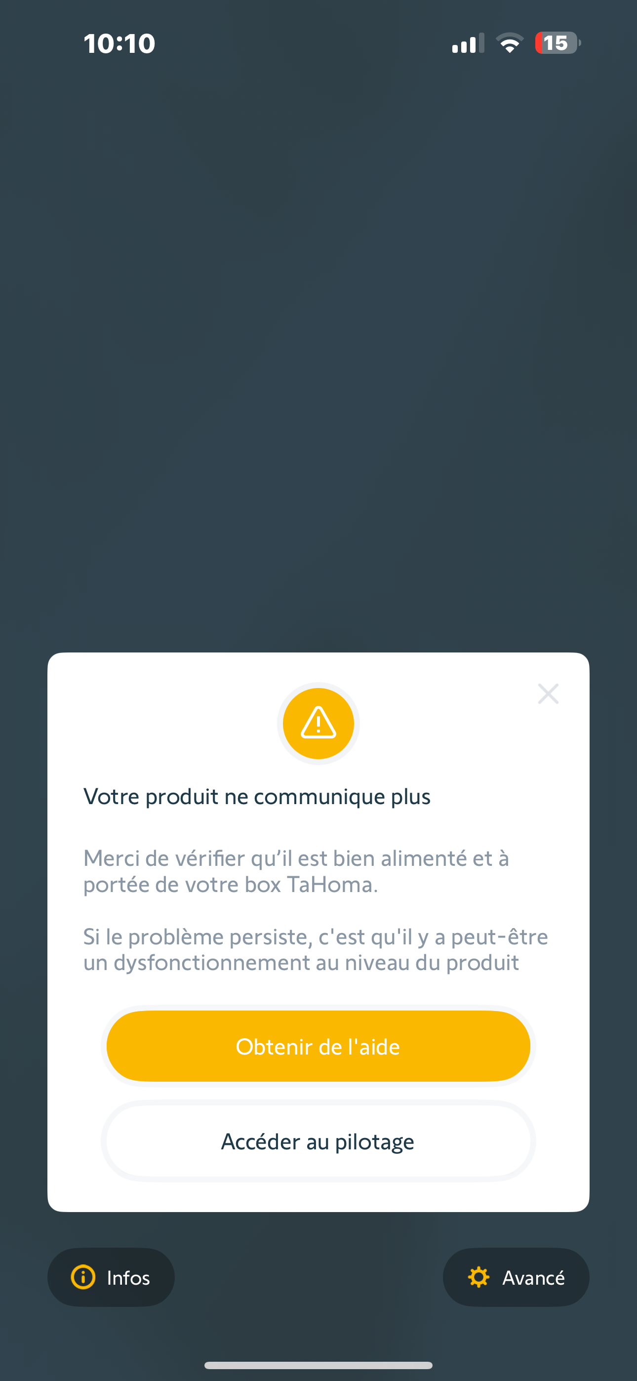

          &lt;div class=&quot;body-bd&quot;&gt;&lt;p&gt;Bonjour à tous, je n&amp;#39;arrive pas à régler la température sur mon application. Un message me dit que le thermostat ne communique plus. J&amp;#39;arrive à gérer les volets et les lumières seulement. Je précise que sur mon thermostat il n&amp;#39;y a pas de piles et que c&amp;#39;est relier direct au fil dans la mur. Pouvez-vous m&amp;#39;aider svp&lt;/p&gt;&lt;/div&gt;
