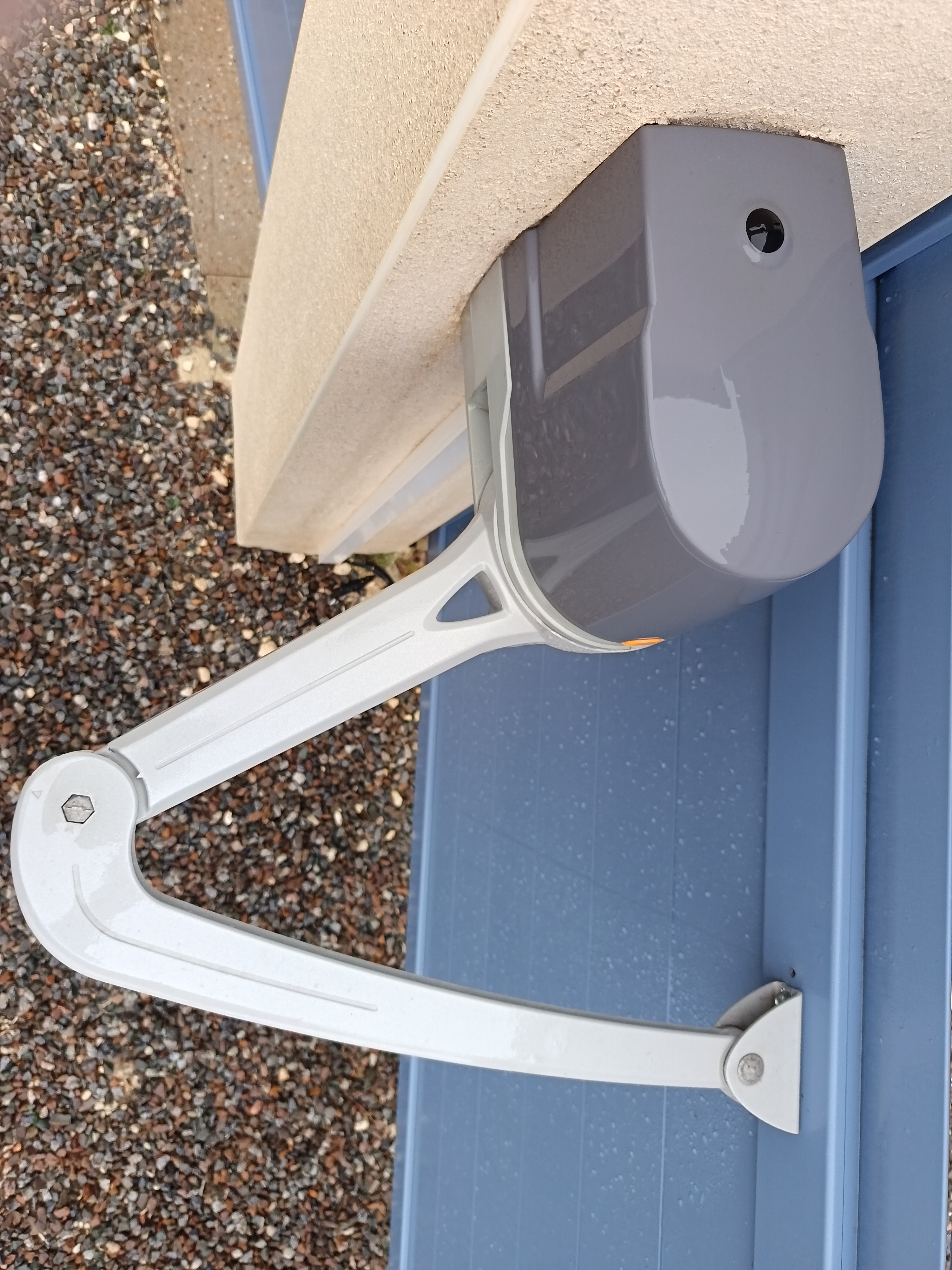

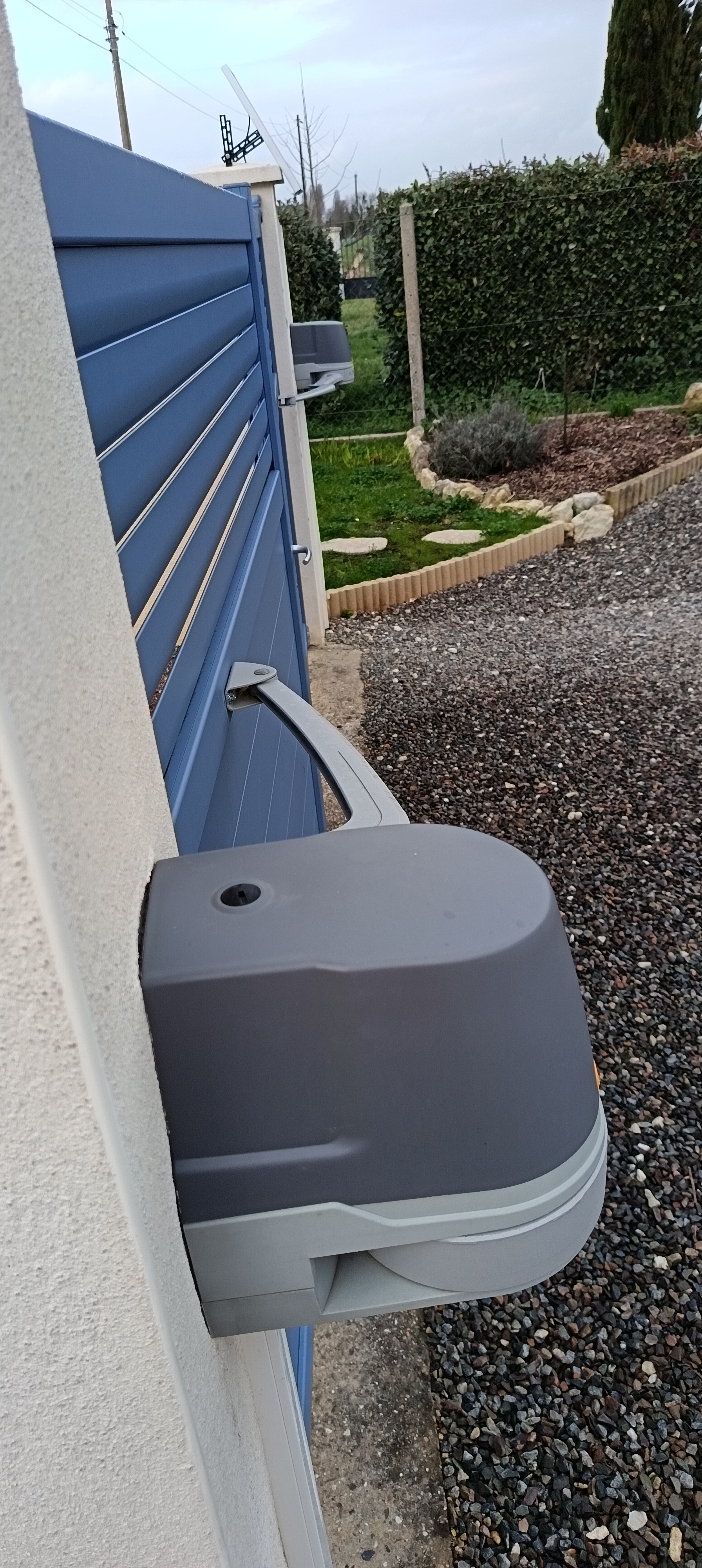

          &lt;div class=&quot;body-bd&quot;&gt;&lt;p&gt;Bonsoir&lt;br /&gt;J essaierai de vous envoyer d autres photos des moteurs, malheureusement en Charente maritime nous sommes dans une période extrêmement agitée et entre les vent très violent et les fortes pluies  ç est compliqué.&lt;br /&gt;Aucunes réponses apportées par lapeyre depuis 1 an, Malgres les remontées de leur SAV, J ai donc ouvert un dossier contentieux auprès de mon assurance.&lt;br /&gt;Bonne soiree&lt;/p&gt;&lt;/div&gt;

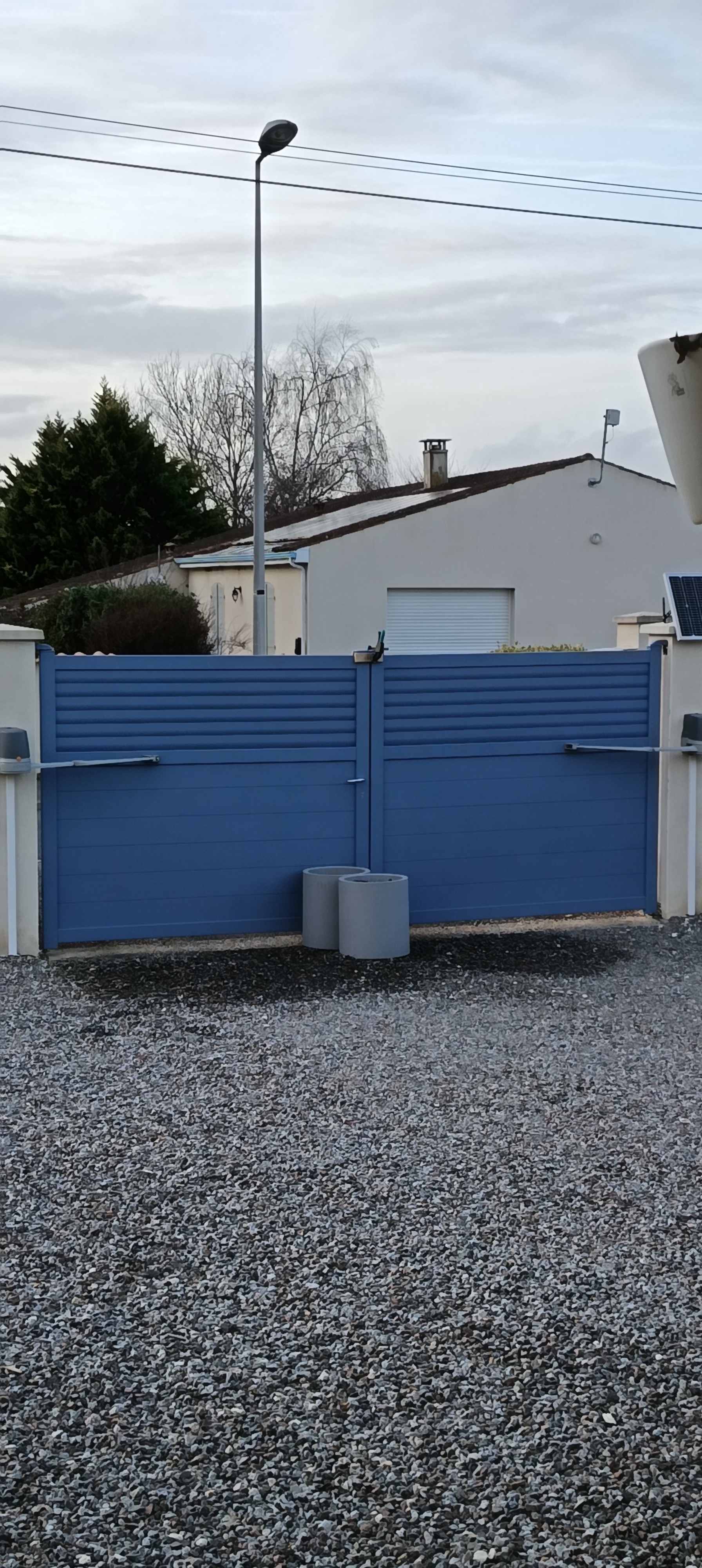

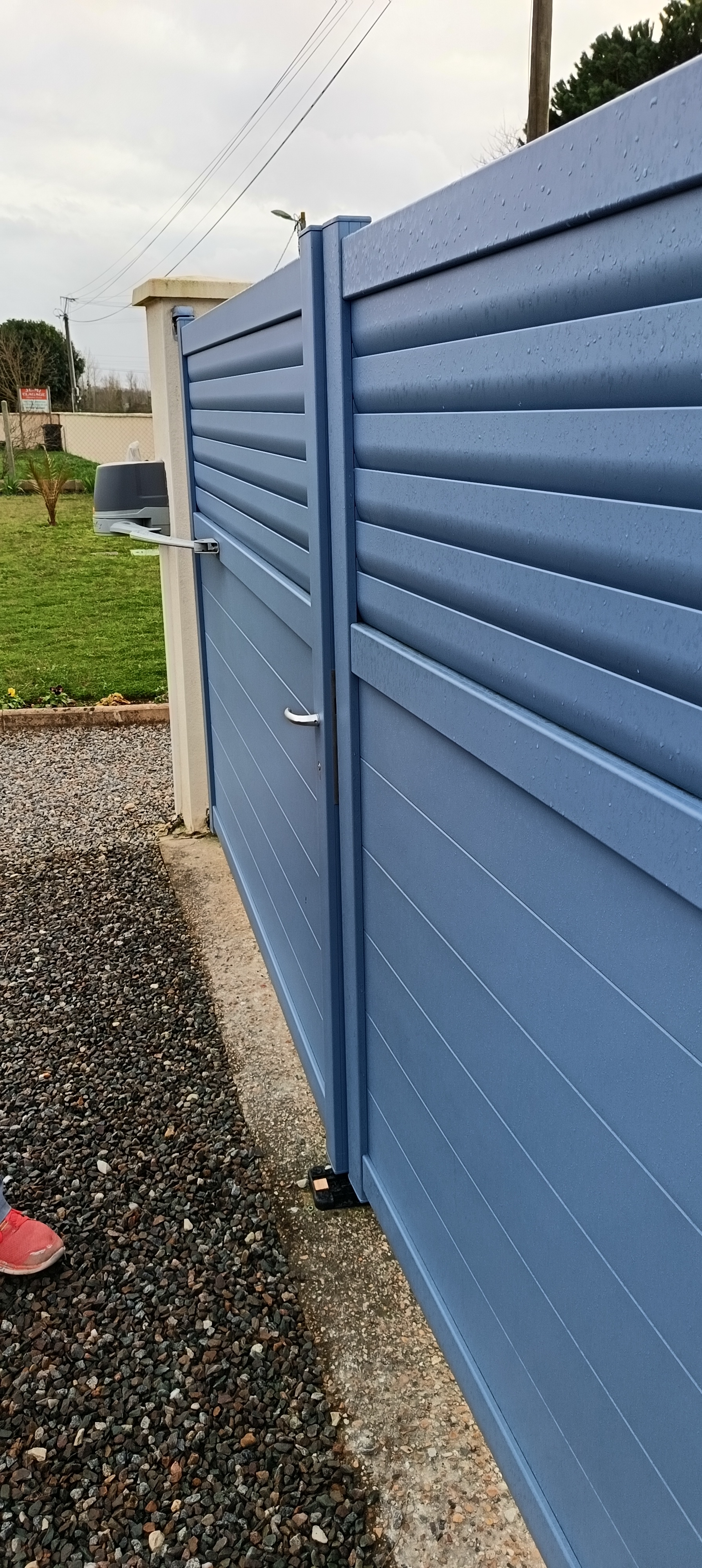

          &lt;div class=&quot;body-bd&quot;&gt;&lt;p&gt;Voici qqes photos de mon portail, ce soir encore tempête annoncée, obligée de mettre en manuel + le blocage sabot + une serre joint entre les 2 portes et des pots de fleurs derrière, tout ça pour un vent à 80 km, avec une partie ajouré en haut...&lt;br /&gt;C est angoissant à chaque coup de vent&lt;/p&gt;&lt;/div&gt;

          &lt;div class=&quot;body-bd&quot;&gt;&lt;p&gt;Bonjour mon portail battant  s&amp;#39;ouvre avec le vent ou même  un enfant de 2  ans en poussant pas à coup arrive à l&amp;#39;ouvrir c&amp;#39;est quoi ce système de bras ?&lt;br /&gt;Quelle est la solution&lt;/p&gt;&lt;p&gt;Merci,&lt;/p&gt;&lt;/div&gt;

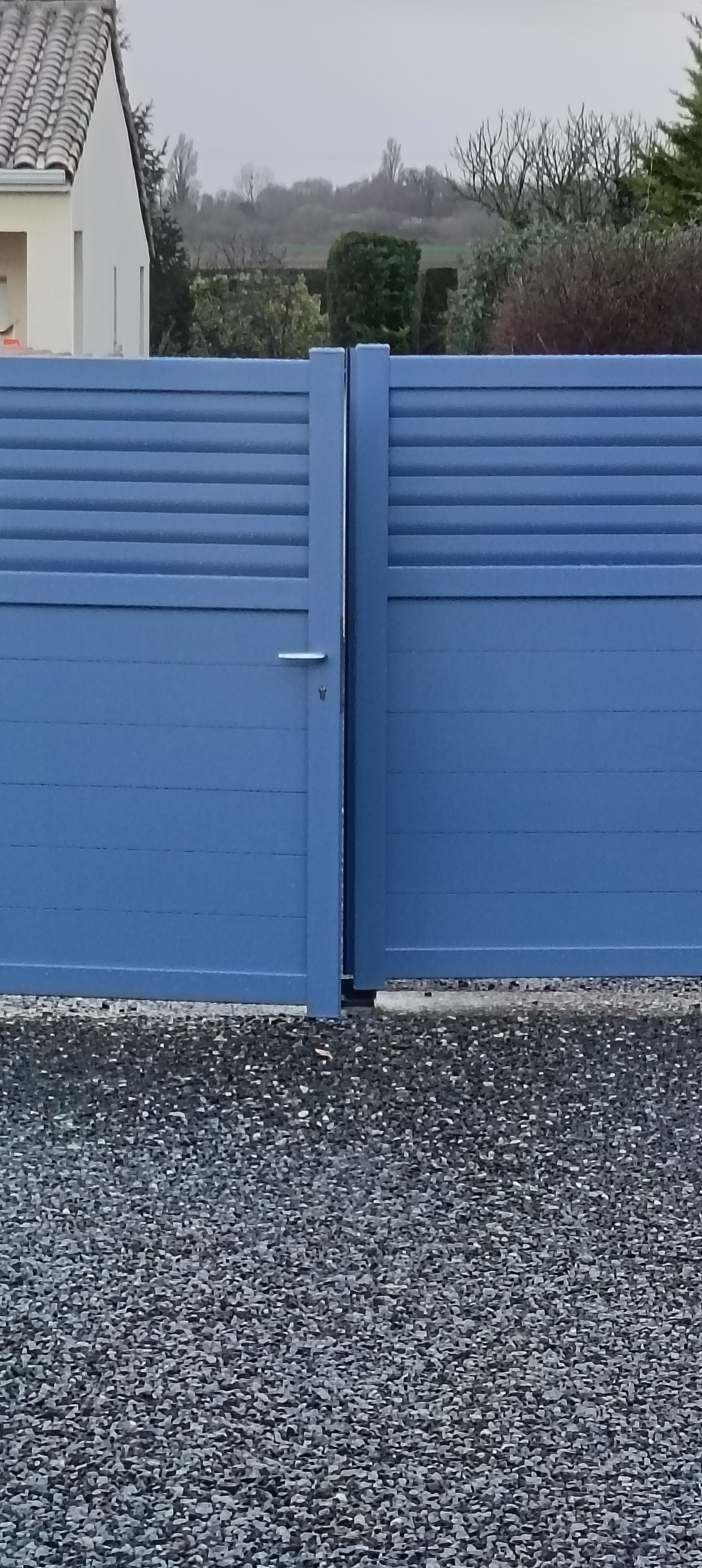

          &lt;div class=&quot;body-bd&quot;&gt;&lt;p&gt;Nous avons fait pour poser par lapeyre un portail double vantail automatique solaire et depuis il va avoir un an on a pu l&amp;#39;utiliser en automatique à peu près 4 mois parce que dès qu&amp;#39;il y a un peu de vent le portail se pousse le technicien a dit que le bras était mal posé donc il a reposé, donc je me retrouve avec des trous dans ma traverse et ça continue et des que le vent est un peu plus fort le portail s&amp;#39;ouvre complètement et donc pas de solution trouvé il est en manuel depuis tout ce temps, le technicien est là aujourd&amp;#39;hui encore.&lt;br /&gt;À ce jour Lapeyre ne répond pas le SAV on l&amp;#39;a en direct comme ça il vient et à chaque fois c&amp;#39;est le même problème le portail il est pas droit le portail est mal posé le portail ceci le portail cela sauf que le portail a éte posé par un indépendant qui travaille en sous-traitance pour eux et aujourd&amp;#39;hui il est plus avec eux donc on préfère ne pas plus me répondre.....&lt;br /&gt;Chaque coup de vent on mets des parpaings, des gros pots de fleurs et un serre joint  pour essayer de retenir le portail..&lt;/p&gt;&lt;/div&gt;
