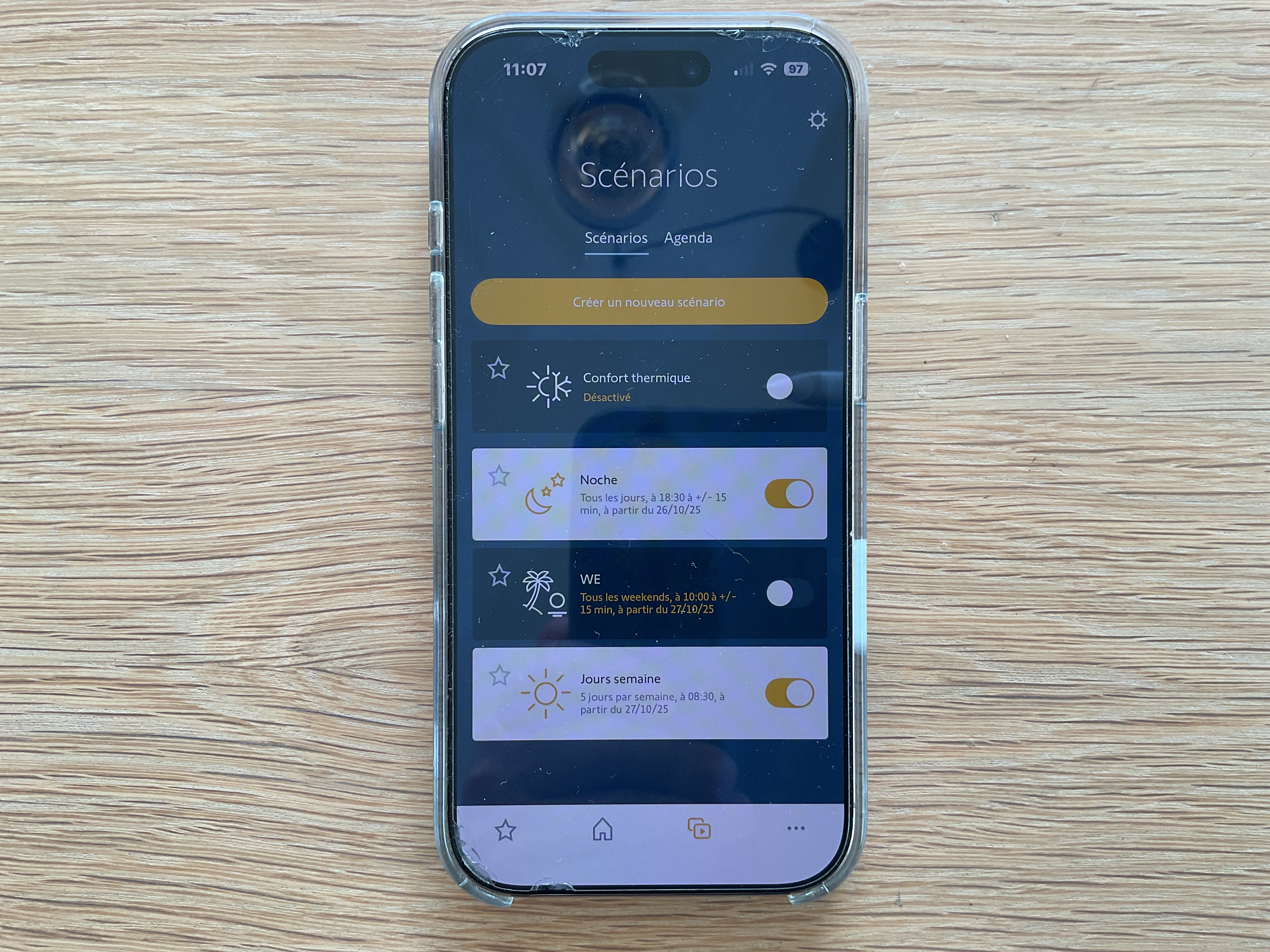

          &lt;div class=&quot;body-bd&quot;&gt;&lt;p&gt;Bonjour,&lt;br /&gt;J’ai enregistré 3 scénarios :&lt;/p&gt;&lt;ul&gt;&lt;li&gt;Ouverture matin du lundi au vendredi&lt;/li&gt;&lt;li&gt;Fermeture soir tous les jours ,&lt;/li&gt;&lt;li&gt;un scénario WE pour une ouverture volets plus tard.&lt;/li&gt;&lt;/ul&gt;&lt;p&gt;Le we ne fonctionne pas malgré mes suppressions scénarios et ré-création. Il se base sur une ouverture de semaine alors que j’ai bien validé les jours.&lt;br /&gt;Les volets s’ouvrent sur le même créneau que la semaine !&lt;/p&gt;&lt;p&gt;Mes MAJ sur ma TaHoma Swich sont à jour.&lt;/p&gt;&lt;p&gt;Merci pour votre aide !&lt;br /&gt;Patricia&lt;/p&gt;&lt;p&gt;Merci,&lt;/p&gt;&lt;/div&gt;

          &lt;div class=&quot;body-bd&quot;&gt;&lt;p&gt;Bonjour&lt;/p&gt;&lt;p&gt;1 - Essayez de resynchroniser le TaHoma Switch (voir fichier joint)&lt;/p&gt;&lt;p&gt;2 - Si ça ne change rien, laissez ici sans crainte le pin du TaHoma et attendez l&amp;#39;avis d&amp;#39;un Yellow.&lt;/p&gt;&lt;p&gt;Bonne journée.&lt;/p&gt;&lt;/div&gt;

          &lt;div class=&quot;body-bd&quot;&gt;&lt;p&gt;Oui j’ai bien coché les jours du lundi au vendredi pour le scénario semaine.&lt;br /&gt;Et pour le week-end que le scénario soit activé ou pas, il s’ouvre systématiquement à l’horaire de la semaine&lt;/p&gt;&lt;p&gt;C’est pour cela que je trouve ça incompréhensible !&lt;/p&gt;&lt;/div&gt;

          &lt;div class=&quot;body-bd&quot;&gt;&lt;p&gt;Bonjour&lt;/p&gt;&lt;p&gt;Dans le scénario &amp;quot;jours semaine&amp;quot; vous avez bien coché les bons jours ?&lt;/p&gt;&lt;p&gt;Le scénario &amp;quot;WE&amp;quot; est désactivé !&lt;/p&gt;&lt;/div&gt;
