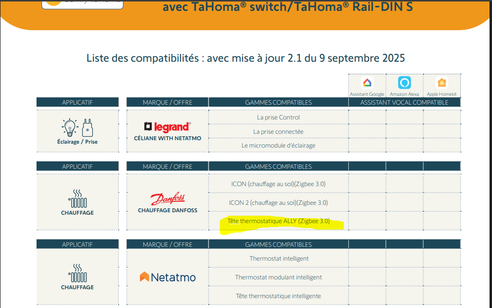

          &lt;div class=&quot;body-bd&quot;&gt;&lt;p&gt;Bonjour,&lt;/p&gt;&lt;p&gt;Je possède plusieurs tetes thermostatiques somfy et après avoir fonctionnées correctement pendant quelques semaines ou mois j&amp;#39;ai commencé à les perdre les unes après les autres. Parfois lors de changement de pilles, parfois de manière plus aléatoire, je n&amp;#39;arrive plus à les connecter à ma tahoma switch. J&amp;#39;ai essayé tout ce qui est recommandé sur ce forum. Reset complet, etc. Rien n&amp;#39;y fait.&lt;/p&gt;&lt;p&gt;Merci,&lt;/p&gt;&lt;/div&gt;
          &lt;div class=&quot;body-bd&quot;&gt;&lt;p&gt;Vous avez le modèle qui est actuellement en boutique car il est sortie l&amp;#39;année dernière.&lt;br /&gt;&lt;a href=&quot;https://boutique.somfy.fr/produits/chauffage-et-eclairage-connecte/chauffage.html&quot; rel=&quot;nofollow&quot;&gt;https://boutique.somfy.fr/produits/chauffage-et-eclairage...&lt;/a&gt;&lt;/p&gt;&lt;p&gt;Sinon si vous avez une Tahoma Switch vous pouvez installer les têtes thermostatiques Zigbee 3.0 de chez Danfoss qui sont également compatible.&lt;/p&gt;&lt;/div&gt;
  <title>Réponse de Valentin G.</title>
  <dc:creator>Valentin G.</dc:creator>
          &lt;div class=&quot;body-bd&quot;&gt;&lt;p&gt;Y a un nouveau modèle?&lt;/p&gt;&lt;/div&gt;
          &lt;div class=&quot;body-bd&quot;&gt;&lt;p&gt;Valentin, je n&amp;#39;affirme rien .&lt;br /&gt;C&amp;#39;est une simple réflexion basé sur des principes physiques.&lt;/p&gt;&lt;p&gt;J&amp;#39;aime bien comprendre pourquoi du matériel vendu à des milliers d&amp;#39;exemplaires tombent en panne pour certain et pas pour d&amp;#39;autre. &lt;/p&gt;&lt;p&gt;De toute façon on ne saura pas, car Somfy a sortie un nouveau modèle.&lt;/p&gt;&lt;/div&gt;

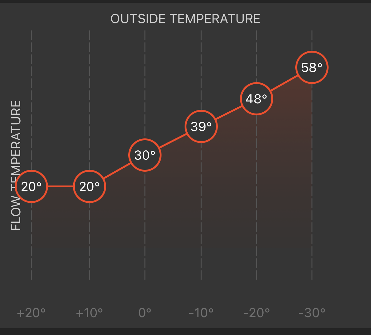

          &lt;div class=&quot;body-bd&quot;&gt;&lt;p&gt;C’est une viessmann, mais voir la courbe de chauffe actuelle sur mon poste précédent, à -10 dehors, l’eau est à 40 dans les radiateurs, c’est pas si chaud que ça. Mes bagues ne sont pas jaunis. Je ne crois pas trop à l’explication de la chaleur excessive. D’une part parce que la plupart des gens racontent que tout marche bien jusqu’au changement de piles, ça a l’air d’être un problème dans la procédure d’appareillage. Et d’autres part parce que je crois pas que les produits concurrents ont le même problème  alors que la question de la température est la même, et aussi sans ventilateur.&lt;/p&gt;&lt;/div&gt;
          &lt;div class=&quot;body-bd&quot;&gt;&lt;p&gt;Je vous partage mon analyse.&lt;br /&gt;La tête utilise une carte électronique qui est juste a l&amp;#39;entrée du radiateur, donc là ou la température est la plus forte.&lt;/p&gt;&lt;p&gt;Sur un PC lorsque la température dépasse 60° le système active des ventilateurs pour refroidir, et si la température continue de montée, le processeur se coupe.&lt;/p&gt;&lt;p&gt;La tête thermostatique n&amp;#39;a pas de système de refroidissement.&lt;br /&gt;Autre indice, la bague de liaison de la tête avec le robinet du radiateur. Si elle est jaunis, c&amp;#39;est que la température est importante.&lt;/p&gt;&lt;p&gt;Ce ne sont que des suppositions, mais je vous remercie pour votre échange. Au passage vous avez quoi comme PAC, car en principe elle ne monte pas si haut en température.&lt;/p&gt;&lt;/div&gt;
          &lt;div class=&quot;body-bd&quot;&gt;&lt;p&gt;Non, je ne me souviens pas avoir vu au dessus de 60 l’hiver dernier et on n’avait pas fini de tout isoler encore.&lt;br /&gt;Vous soupçonnez que le problème arrive à cause des température élevées? Ça a l’air très fréquent de ce que je vois sur ce forum quand même.&lt;/p&gt;&lt;/div&gt;
          &lt;div class=&quot;body-bd&quot;&gt;&lt;p&gt;C&amp;#39;est la température de l&amp;#39;eau qui circule dans les radiateurs qui est intéressante. &lt;br /&gt;Normalement vous l&amp;#39;avez sur le tableau de bord de la PAC.&lt;/p&gt;&lt;p&gt;Avec une PAC normalement il y a peut de chance pour que ça atteigne les 70°&lt;/p&gt;&lt;/div&gt;
          &lt;div class=&quot;body-bd&quot;&gt;&lt;p&gt;Bonjour&lt;/p&gt;&lt;p&gt;C&amp;#39;est un problème connu. Un Yellow va vous contacter.&lt;/p&gt;&lt;p&gt;Bonne journée.&lt;/p&gt;&lt;/div&gt;
