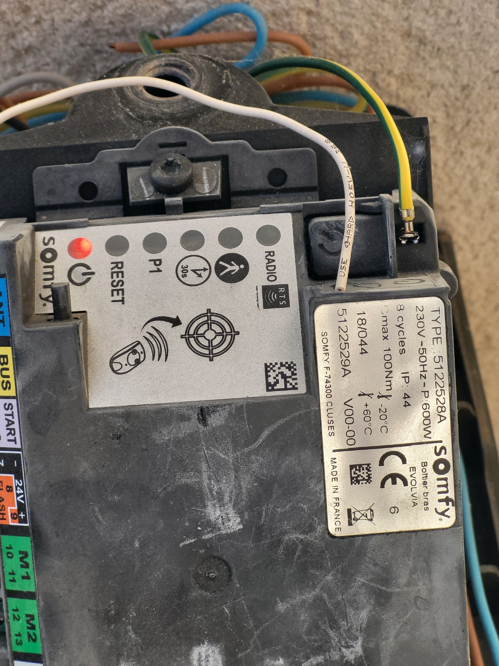

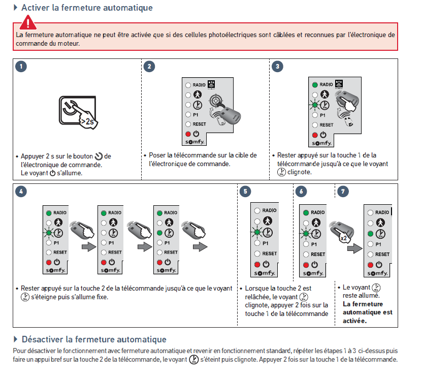

          &lt;div class=&quot;body-bd&quot;&gt;&lt;p&gt;Bonjour&lt;/p&gt;&lt;p&gt;Le voyant &amp;quot;30 s&amp;quot; doit être allumé pour un fonctionnement en fermeture automatique. &lt;/p&gt;&lt;p&gt;Bonne journée.&lt;/p&gt;&lt;/div&gt;

          &lt;div class=&quot;body-bd&quot;&gt;&lt;p&gt;Bonjour,&lt;br /&gt;depuis ma tentative de programmation de ma dernière télécommande, cafouillage, la fermeture automatique ne se fait plus.&lt;br /&gt;le portail fonctionne en ouverture piéton et complet. On le referme avec la télécommande dans les deux cas.&lt;br /&gt;installation depuis 2019. jamais de problème.&lt;br /&gt;les cellules sont bonnes, pas de défaut de branchement.&lt;br /&gt;aucune panne en apparence sauf qu&amp;#39;il ne se ferme plus en automatique.&lt;br /&gt;pourquoi ?&lt;br /&gt;merci de votre aide.&lt;/p&gt;&lt;p&gt;Merci,&lt;/p&gt;&lt;/div&gt;
