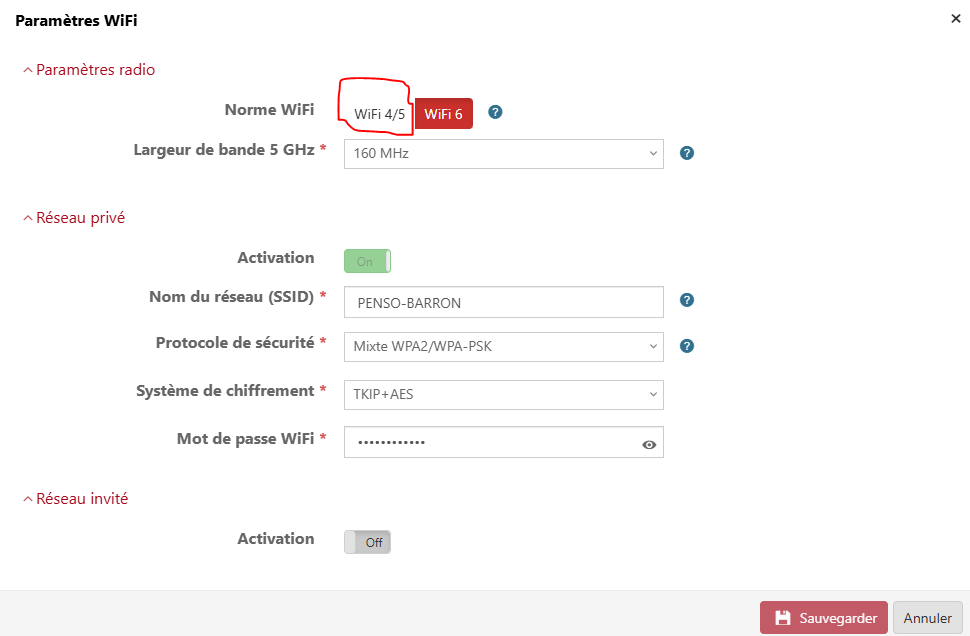

          &lt;div class=&quot;body-bd&quot;&gt;&lt;p&gt;Bonjour,&lt;/p&gt;&lt;p&gt;Je rencontre actuellement un problème récurrent avec ma Tahoma Switch : elle perd régulièrement la connexion Wi-Fi.&lt;br /&gt;Parfois, elle se reconnecte seule, mais dans d’autres cas, je suis obligé de la débrancher, la rebrancher puis la reparamétrer entièrement.&lt;/p&gt;&lt;p&gt;Je précise que je n’avais pas ce problème jusqu’à il y a un mois ou deux.&lt;br /&gt;Je n’ai apporté aucun changement à ma configuration Wi-Fi, au câble, au transformateur ou à tout autre élément. J’ai donc tendance à penser qu’il s’agit d’un souci logiciel ou d’un problème lié à la Tahoma elle-même.&lt;/p&gt;&lt;p&gt;Pour information, j’ai également testé avec un autre transformateur USB, mais le problème persiste.&lt;br /&gt;À 200 € l’appareil, il me semble surprenant qu’un simple adaptateur puisse être en cause.&lt;/p&gt;&lt;p&gt;Je vous remercie par avance pour votre aide.&lt;/p&gt;&lt;p&gt;Bien à vous,&lt;br /&gt;Jonathan&lt;/p&gt;&lt;/div&gt;
          &lt;div class=&quot;body-bd&quot;&gt;&lt;p&gt;Cliquez au bon endroit&lt;/p&gt;&lt;/div&gt;

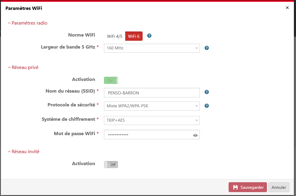

  <title>Réponse de Jonathan</title>
  <dc:creator>Jonathan</dc:creator>
          &lt;div class=&quot;body-bd&quot;&gt;&lt;p&gt;Bonsoir, je ne peux plus régler ce paramètre dans ma box (SFR 8X).&lt;/p&gt;&lt;p&gt;Bien à vous.&lt;/p&gt;&lt;/div&gt;
          &lt;div class=&quot;body-bd&quot;&gt;&lt;p&gt;Jonathan toutes les box internet récente dispose du Wifi N mais sont paramétrée pour garder la compatibilité avec les anciens matériels soit 802.11b,g,n&lt;/p&gt;&lt;p&gt;La Switch est également compatible wifi b,g,n et elle peut parfaitement se connecter dans l&amp;#39;un des trois modes sauf que&lt;br /&gt;Wifi b =11 méga&lt;br /&gt;Wifi g = 54 mèga&lt;br /&gt;Wifi n = 72 méga&lt;br /&gt;Quand on sait que le débit wifi n&amp;#39;est disponible qu&amp;#39;a hauteur de 60% de la vitesse maximale et que si vous avez un seul matériel connecté en wifi b sur la carte tous les autres fonctionne à la vitesse la plus basse,  il est conseillé de ne laisser fonctionner la carte que dans le wifi le plus rapide.&lt;/p&gt;&lt;p&gt;Si vous ne maitrisez pas le paramétrage de votre box, mettez une copie d&amp;#39;écran du paramétrage de la carte wifi 2.4&lt;/p&gt;&lt;/div&gt;
