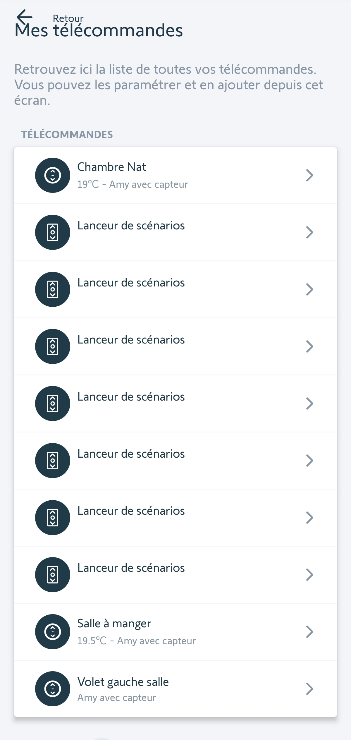

          &lt;div class=&quot;body-bd&quot;&gt;&lt;p&gt;Problème résolu après un appel au service client Somfy.&lt;br /&gt;Une mose à jour de la Tahoma a suffi. Ce qui est étonnant, c&amp;#39;est que cette mise-à-jour n&amp;#39;était pas proposée dans l&amp;#39;appli, et que, une fois effectuée, elle ne change pas le numéro de version.&lt;br /&gt;Mystère...&lt;/p&gt;&lt;/div&gt;

          &lt;div class=&quot;body-bd&quot;&gt;&lt;p&gt;Bonjour,&lt;/p&gt;&lt;p&gt;J&amp;#39;ai 6 volets roulants RS100 io associés à ma Tahoma Switch.&lt;/p&gt;&lt;ul&gt;&lt;li&gt;deux sont contrôlés par des télécommandes Smoove, qui ont été détectées par erreur par la Switch comme des lanceurs de scénarios, chacun à plusieurs reprises. J&amp;#39;essaie de supprimer ces associations fantômes, sans y parvenir.&lt;/li&gt;&lt;/ul&gt;&lt;ul&gt;&lt;li&gt;quatre qui sont contrôlés par des télécommandes Amy 1 Sun P. J&amp;#39;ai pu associer trois d&amp;#39;entre elles avec La Switch (cela n&amp;#39;a pas été facile, la détection étant aléatoire). La quatrième refuse obstinément d&amp;#39;être enregistrée sur la Switch. J&amp;#39;ai essayé tout ce qui me passait par la tête (réinitialiser le VR, rapprocher la Switch physiquement, etc...). Rien n&amp;#39;y fait.&lt;/li&gt;&lt;/ul&gt;&lt;p&gt;Je suis totalement désemparé. Que puis-je faire ?&lt;/p&gt;&lt;p&gt;Le PIN de ma Switch : 2084-9103-1111&lt;/p&gt;&lt;p&gt;Merci,&lt;/p&gt;&lt;/div&gt;
