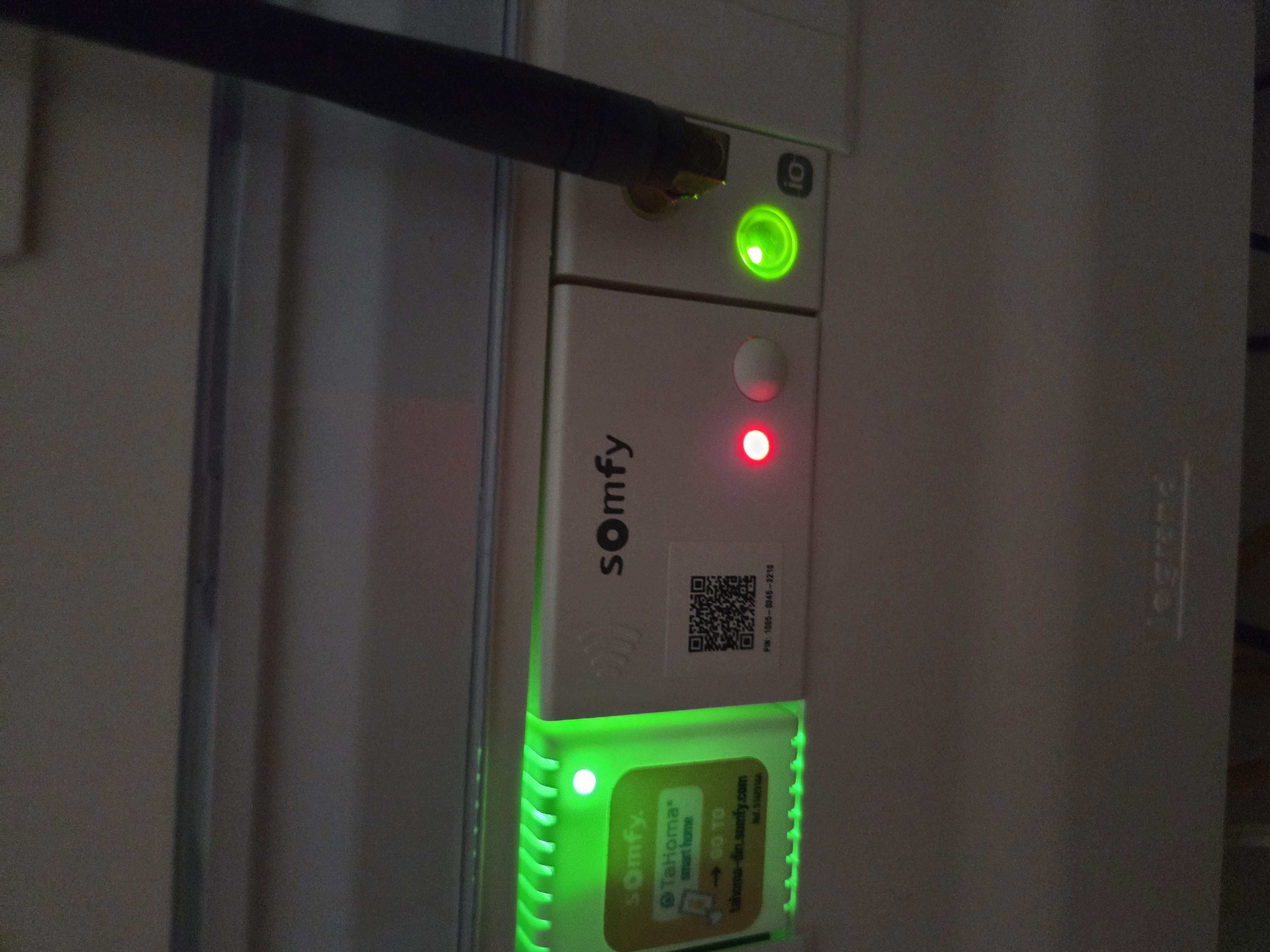

          &lt;div class=&quot;body-bd&quot;&gt;&lt;p&gt;Bonjour,&lt;/p&gt;&lt;p&gt;J ai mon boîtier tahoma Din v1 qui reste avec le voyant rouge allumé. J ai reinit ma box fait disjoncté. Mais cela reste en rouge. Cela m a été livré avec ma maison en 2021.&lt;/p&gt;&lt;p&gt;Pouvez vous m aider svp.?&lt;/p&gt;&lt;p&gt;Cdt.&lt;/p&gt;&lt;p&gt;Remy&lt;/p&gt;&lt;p&gt;Merci,&lt;/p&gt;&lt;/div&gt;

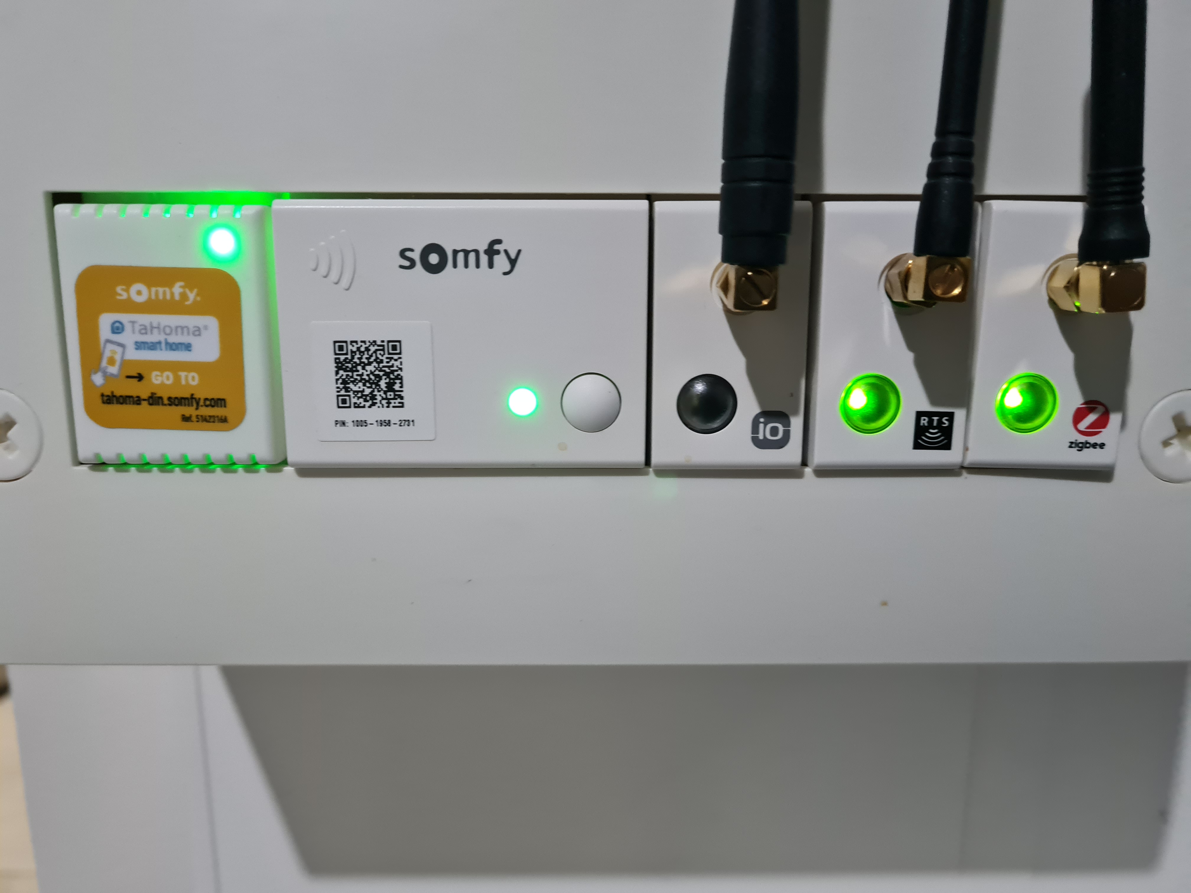

          &lt;div class=&quot;body-bd&quot;&gt;&lt;p&gt;Bonjour, &lt;br /&gt;Effectivement tout refonctionne comme avant. &lt;br /&gt;Merci beaucoup pour votre aide. &lt;br /&gt;Cordialement &lt;br /&gt; Donovan&lt;/p&gt;&lt;/div&gt;
          &lt;div class=&quot;body-bd&quot;&gt;&lt;p&gt;Bonjour Donovan,&lt;br /&gt;Le module IO semble etre repartie apres une resynchronisation du boitier avec le serveur.&lt;br /&gt;Bonne journée&lt;/p&gt;&lt;/div&gt;

          &lt;div class=&quot;body-bd&quot;&gt;&lt;p&gt;C est bon j ai reinit la tahoma&lt;/p&gt;&lt;/div&gt;

          &lt;div class=&quot;body-bd&quot;&gt;&lt;p&gt;Bonjour, j&amp;#39;ai un problème aussi avec ma tahoma Rail din.&lt;br /&gt;Suite à une coupure de courant le module IO ne démarre plus et le voyant reste éteint. &lt;br /&gt;Est-ce que vous pouvez faire quelque chose à distance ou est-ce la box qui est HS?&lt;br /&gt;Merci pour votre aide. &lt;/p&gt;&lt;p&gt;Code PIN:1005-1958-2731&lt;/p&gt;&lt;p&gt;Merci Cordialement&lt;/p&gt;&lt;/div&gt;

          &lt;div class=&quot;body-bd&quot;&gt;&lt;p&gt;Bonjour Rémy,&lt;br /&gt;Le voyant rouge indique qu&amp;#39;elle n&amp;#39;est pas connecter a notre serveur je ne peu donc rien faire a distance.&lt;br /&gt;avez vous verifier que le cable reseau etait bien brancher sur votre box internet?&lt;br /&gt;essayer de le brancher sur un autre port RJ45 sur votre box internet.&lt;br /&gt;Bonne journée&lt;/p&gt;&lt;/div&gt;
