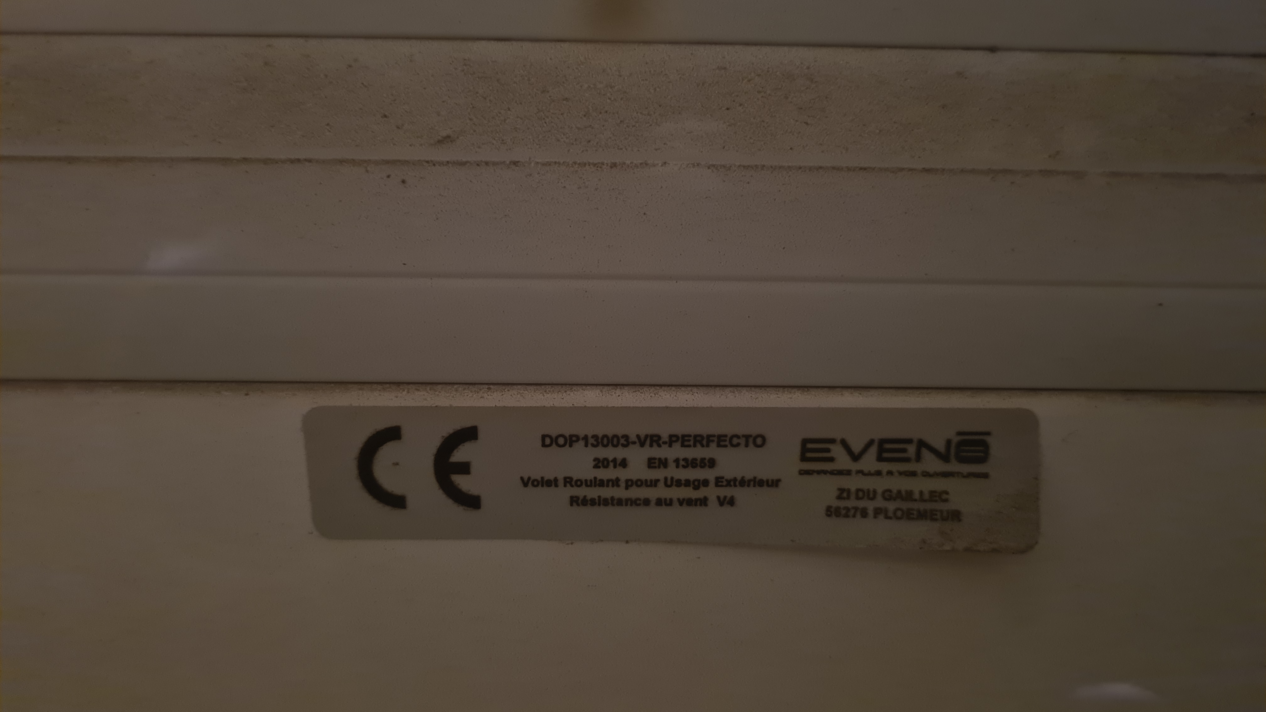

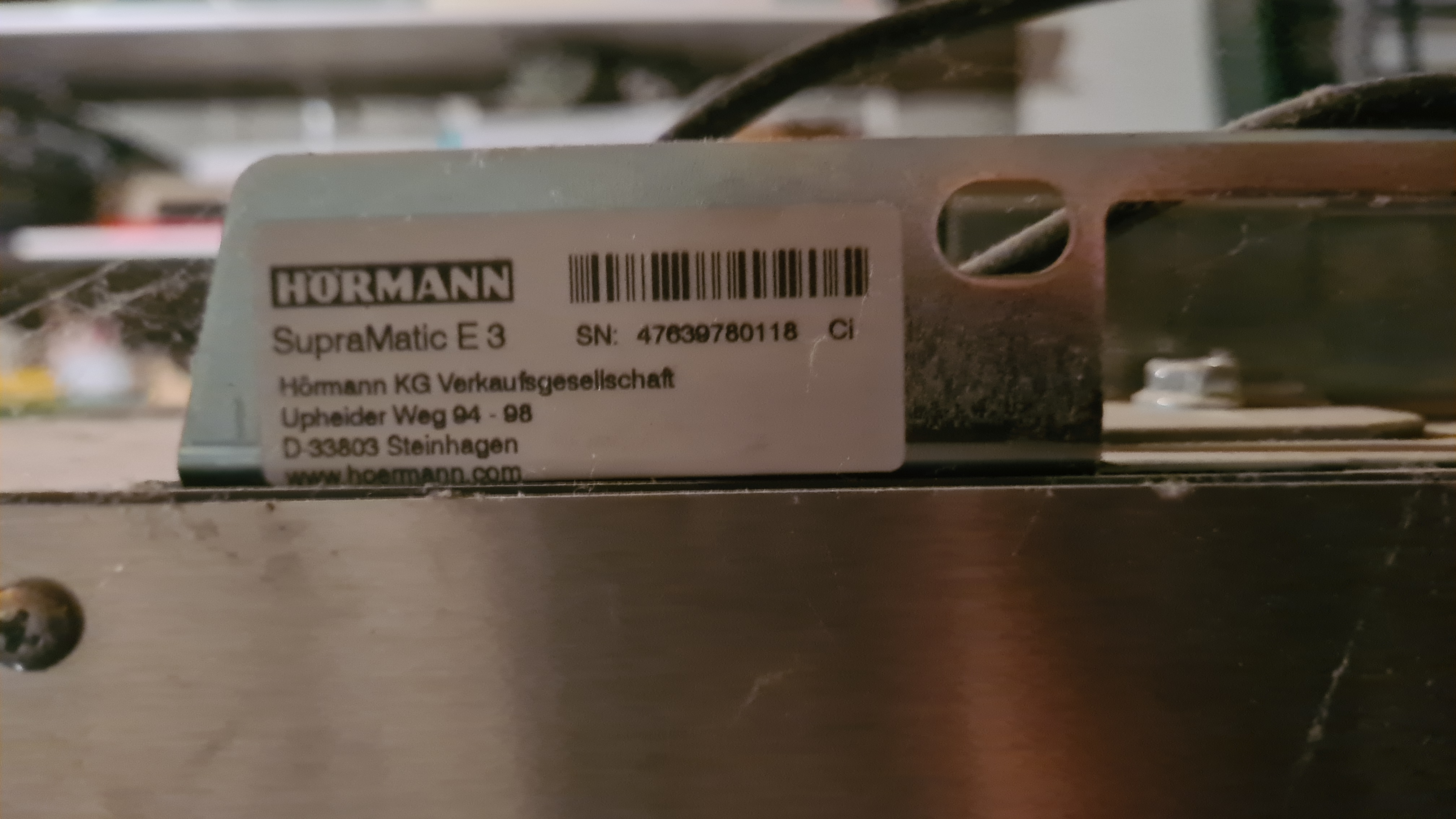

          &lt;div class=&quot;body-bd&quot;&gt;&lt;p&gt;Ce protocole n&amp;#39;est pas compatible avec aucune solution Somfy.&lt;br /&gt;Soyez attentif sur le fait que sur les sites d&amp;#39;occase sont dorénavant vendues toutes les Tahoma V2 qui étaient compatibles ZuniR, seulement leur mise à votre compte supprimera cet ancien protocole.&lt;/p&gt;&lt;p&gt;Bonne journée à vous&lt;/p&gt;&lt;/div&gt;

          &lt;div class=&quot;body-bd&quot;&gt;&lt;p&gt;Le technicien Eveno m&amp;#39;indiquer qu&amp;#39;il s&amp;#39;agit de ZUNI R 868 MHZ. Dois je en conclure que ce n&amp;#39;est pas compatible ? Merci&lt;/p&gt;&lt;/div&gt;

          &lt;div class=&quot;body-bd&quot;&gt;&lt;p&gt;Vos VR sont Eveno, donc s&amp;#39;ils sont en Zigbee 3.0 ils sont compatibles Tahoma Switch. &lt;a href=&quot;https://boutique.somfy.fr/tahoma-switch.html&quot; rel=&quot;nofollow&quot;&gt;https://boutique.somfy.fr/tahoma-switch.html&lt;/a&gt;&lt;br /&gt;En bas de page vous trouverez la liste des compatibilités.&lt;/p&gt;&lt;p&gt;Le garage n&amp;#39;est pas compatible, pour le rendre il faudra ce récepteur passerelle &lt;a href=&quot;https://boutique.somfy.fr/recepteur-portail-porte-de-garage-rts-exterieur.html&quot; rel=&quot;nofollow&quot;&gt;https://boutique.somfy.fr/recepteur-portail-porte-de-gara...&lt;/a&gt;&lt;/p&gt;&lt;p&gt;Bonne journée&lt;/p&gt;&lt;/div&gt;

          &lt;div class=&quot;body-bd&quot;&gt;&lt;p&gt;Bonjour, merci pour votre réponse. J&amp;#39;ai joint une photo du volet et du garage. Qu&amp;#39;en pensez vous ? Cdt. Simon&lt;/p&gt;&lt;/div&gt;
