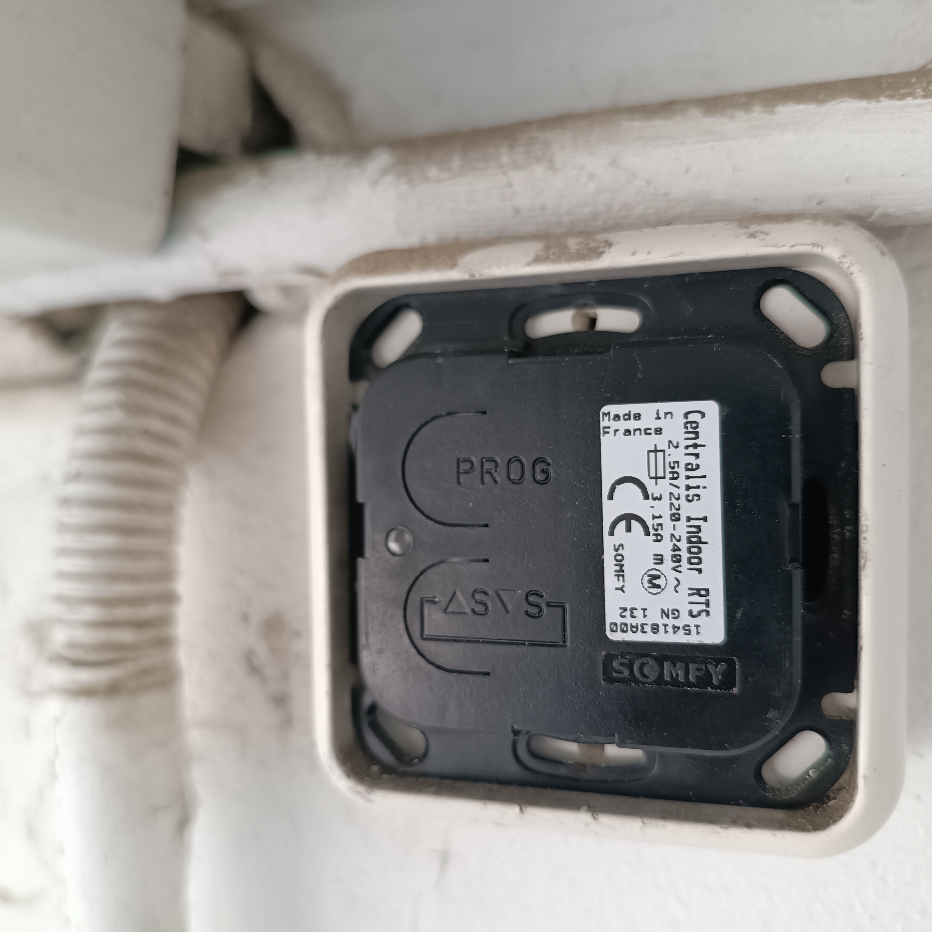

          &lt;div class=&quot;body-bd&quot;&gt;&lt;p&gt;Bonjour, mon récepteur Centralis Indoor RTS 154183A00 est HS (24 ans de service!). Le relais interne vibrait après une commande, à la fin pendant 4mn.&lt;br /&gt;Les produits suivants sont-ils compatibles pour le remplacer:&lt;/p&gt;&lt;ul&gt;&lt;li&gt;154086A&lt;/li&gt;&lt;li&gt;154183D00&lt;/li&gt;&lt;li&gt;1810137A&lt;/li&gt;&lt;li&gt;154088D00.&lt;/li&gt;Merci d&amp;#39;avance pour votre réponse.&lt;br /&gt;Cordialement,&lt;br /&gt;Michel&lt;/p&gt;&lt;/div&gt;

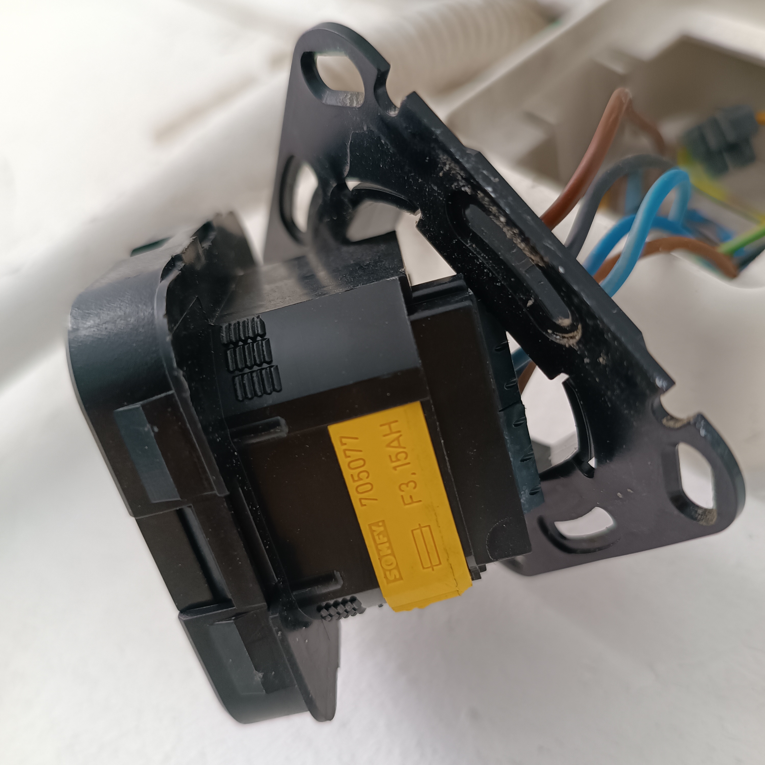

          &lt;div class=&quot;body-bd&quot;&gt;&lt;p&gt;bonjour&lt;br /&gt;la référence 1811244B contient le receiver 5108583C, qui ne fait pas la même taille que l&amp;#39;ancien 154183D00, et il n&amp;#39;entre pas dans les fixations murales existantes (voir les photos de Charly). De nouvelles fixations auraient-elles dues être incluses dans le produit 1811244B ? Comment se procurer de nouvelle fixations pour le nouveau receiver ? merci&lt;/p&gt;&lt;/div&gt;
          &lt;div class=&quot;body-bd&quot;&gt;&lt;p&gt;Bonjour Marc,&lt;/p&gt;&lt;p&gt;Oui, attention toutefois : les références 1811244 et 2401162 sont destinées aux volets roulants, tandis que la référence 2401161 est prévue pour une installation sur de l’éclairage.&lt;/p&gt;&lt;p&gt;Bonne journée,&lt;/p&gt;&lt;/div&gt;

          &lt;div class=&quot;body-bd&quot;&gt;&lt;p&gt;bonjour&lt;br /&gt;merci de votre réponse.&lt;br /&gt;d&amp;#39;autre part, j&amp;#39;ai trouvé des références 1811244,2401162 et aussi 2401161. Puis-je prendre n&amp;#39;importe laquelle ? quelles différences ?&lt;br /&gt;cordialement&lt;br /&gt;Marc&lt;/p&gt;&lt;/div&gt;
          &lt;div class=&quot;body-bd&quot;&gt;&lt;p&gt;Bonjour Marc,&lt;/p&gt;&lt;p&gt;Vous pouvez conserver la protection plastique, mais le module de votre Centralis doit être remplacé par le micro-module RTS indiqué. Normalement, vous devez pouvoir réutiliser les mêmes câbles.&lt;/p&gt;&lt;p&gt;S’il reste des fils non utilisés, pensez à bien les isoler et à les sécuriser à l’aide de bornes type Wago.&lt;/p&gt;&lt;p&gt;Bonne journée,&lt;/p&gt;&lt;/div&gt;

          &lt;div class=&quot;body-bd&quot;&gt;&lt;p&gt;bonjour&lt;br /&gt;j&amp;#39;ai le même problème que Michel et Charly. ce micro-récepteur est-il directement intégrable mécaniquement dans l&amp;#39;ancien boitier  ou faut-il un adaptateur ? d&amp;#39;autre part, si on met pas d’interrupteur à bouton, que fait-on des fils (on isole et on laisse dans le boitier) ?&lt;br /&gt;merci&lt;/p&gt;&lt;/div&gt;
          &lt;div class=&quot;body-bd&quot;&gt;&lt;p&gt;Bonjour Fabien,&lt;/p&gt;&lt;p&gt;Les deux références sont similaires, il s&amp;#39;agit exactement des mêmes produits.&lt;/p&gt;&lt;p&gt;La référence 1811244 est destinée aux professionnels.&lt;br /&gt;La référence 2401162 est destinée aux consommateurs.&lt;/p&gt;&lt;p&gt;Bonne journée,&lt;/p&gt;&lt;/div&gt;

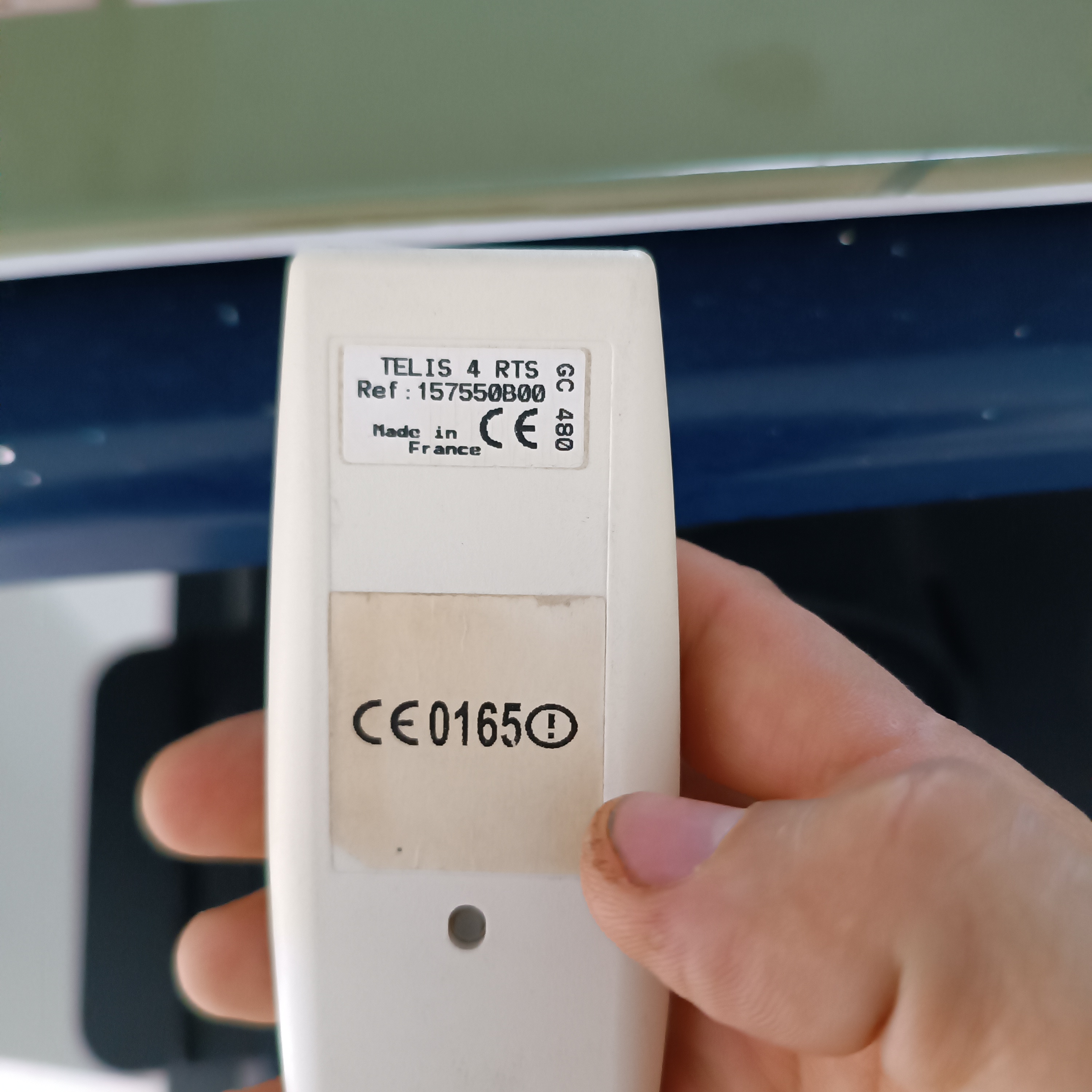

          &lt;div class=&quot;body-bd&quot;&gt;&lt;p&gt;Bonjour j&amp;#39;ai le même problème, j&amp;#39;ai vu qu&amp;#39;il y avait 2 modèles susceptibles de le remplacer le 1811244 ou le 2401162, quelqu&amp;#39;un connaît il la différence svp?&lt;/p&gt;&lt;/div&gt;
          &lt;div class=&quot;body-bd&quot;&gt;&lt;p&gt;le seul produit susceptible de le remplacer est le suivant : &lt;a href=&quot;https://boutique.somfy.fr/micro-module-pour-volet-roulant.html&quot; rel=&quot;nofollow&quot;&gt;https://boutique.somfy.fr/micro-module-pour-volet-roulant...&lt;/a&gt;&lt;/p&gt;&lt;p&gt;Bonne soirée&lt;/p&gt;&lt;/div&gt;
