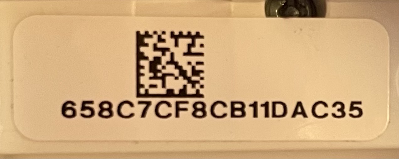

          &lt;div class=&quot;body-bd&quot;&gt;&lt;p&gt;Bonjour Philippe,&lt;/p&gt;&lt;p&gt;Le N° MAC se trouve dans l&amp;#39;application, dans mes équipements.&lt;/p&gt;&lt;p&gt;Bonne journée.&lt;/p&gt;&lt;/div&gt;

          &lt;div class=&quot;body-bd&quot;&gt;&lt;p&gt;Bonjour à tous,&lt;br /&gt;J’avais une serrure SOMFY DOOR KEEPER appairée à un lecteur de badge-clavier READER TOUCH KEYPAD FOR DOORLOCK. L’ensemble fonctionnait sans problème sous l’ancienne application SOMFY KEYS.&lt;br /&gt;Lors de la migration de l’application SOMFY KEYS vers l’application SOMFY PROTECT j’ai été obligé de supprimer ma serrure SOMFY DOOR KEEPER et mon lecteur de badge-clavier de l’application SOMFY KEYS.&lt;br /&gt;J’ai ensuite intégré la serrure SOMFY DOOR KEEPER  dans l’application SOMFY PROTECT mais il m’a été impossible d’appairer le lecteur de badge-clavier malgré de nombreuses tentatives en tous genres.&lt;br /&gt;Ensuite ma serrure SOMFY DOOR KEEPER est tombée en panne et a été remplacée par une neuve qui a été appairée dans l’application SOMFY PROTECT. Par contre il est toujours impossible d’appairer le lecteur de badge-clavier.&lt;br /&gt;L’ensemble des équipements se trouve dans un rayon d’un mètre.&lt;br /&gt;Où est le problème ?&lt;br /&gt;Avez-vous des idées sur le sujet ?&lt;br /&gt;Merci d’avance de votre(vos) réponse(s)&lt;/p&gt;&lt;/div&gt;
  <title>Réponse de Philippe A.</title>
  <dc:creator>Philippe A.</dc:creator>
          &lt;div class=&quot;body-bd&quot;&gt;&lt;p&gt;Bonjour,&lt;br /&gt;Le voici :&lt;br /&gt;658C7CF8CB11DAC35&lt;br /&gt;Cordialement&lt;/p&gt;&lt;/div&gt;
  <pubDate>Thu, 06 Nov 2025 16:48:17 GMT</pubDate>
  <link>https://forum.somfy.fr/questions/3659617-lecteur-badge-clavier-appairable-serrure-door-keeper/answers/9249423</link>
  <source url="https://forum.somfy.fr/questions/3659617-lecteur-badge-clavier-appairable-serrure-door-keeper/answers/9249423" />
  <guid>https://forum.somfy.fr/questions/3659617-lecteur-badge-clavier-appairable-serrure-door-keeper/answers/9249423</guid>
  <enclosure length="133994" url="https://dimelo-answers-production.s3.eu-west-1.amazonaws.com/177/3cdbccbf324c0374/image_original.jpeg?c6832e6" type="image/jpeg" />
  <fb20:id>9249423</fb20:id>
  <fb20:author-profile>https://forum.somfy.fr/users/11542965</fb20:author-profile>
  <fb20:question-id>3659617</fb20:question-id>
          &lt;div class=&quot;body-bd&quot;&gt;&lt;p&gt;Bonjour Philippe,&lt;/p&gt;&lt;p&gt;Pouvez vous me communiquer le N° MAC de votre Door Keeper. &lt;/p&gt;&lt;p&gt;Bonne journée.&lt;/p&gt;&lt;/div&gt;
