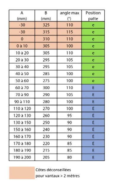

          &lt;div class=&quot;body-bd&quot;&gt;&lt;p&gt;Bonjour,&lt;/p&gt;&lt;p&gt;Je veux installer une motorisation pour mon portail. Je prefer une motorisation à vis au lieu de bras parce que les bras vont bloquer le portillon à coté, quand le portail est ouvert.&lt;/p&gt;&lt;p&gt;Mais en regardent la calculatrice Exavia, je pense que mes piliers ne sont pas assez larges pour monter les vérins ?&lt;/p&gt;&lt;p&gt;Est-ce qu&amp;#39;il y a une solution pour mon installation ?&lt;/p&gt;&lt;p&gt;Merci en avance.&lt;/p&gt;&lt;p&gt;Merci,&lt;/p&gt;&lt;/div&gt;
          &lt;div class=&quot;body-bd&quot;&gt;&lt;p&gt;Vous vous référez à l&amp;#39;ancien montage.&lt;br /&gt;Dorénavant les supports sont conçus pour des piliers jusqu&amp;#39;à &amp;lt;10cm.&lt;/p&gt;&lt;p&gt;Je vois sur votre plan que les gonds sont à moitié de 180 donc A = 90 et que 55 est = à axe gond/pilier.&lt;/p&gt;&lt;p&gt;Voici votre montage idéal figurant sur le disque fourni : A = 7 à 9, B = 15, angle = 105, montage = M.&lt;/p&gt;&lt;p&gt;Sachant que B = 15 cela donne un trait à l&amp;#39;arrière du support à 15-5.5= 9.5cm au pilier.&lt;/p&gt;&lt;p&gt;Bonne journée&lt;/p&gt;&lt;/div&gt;
