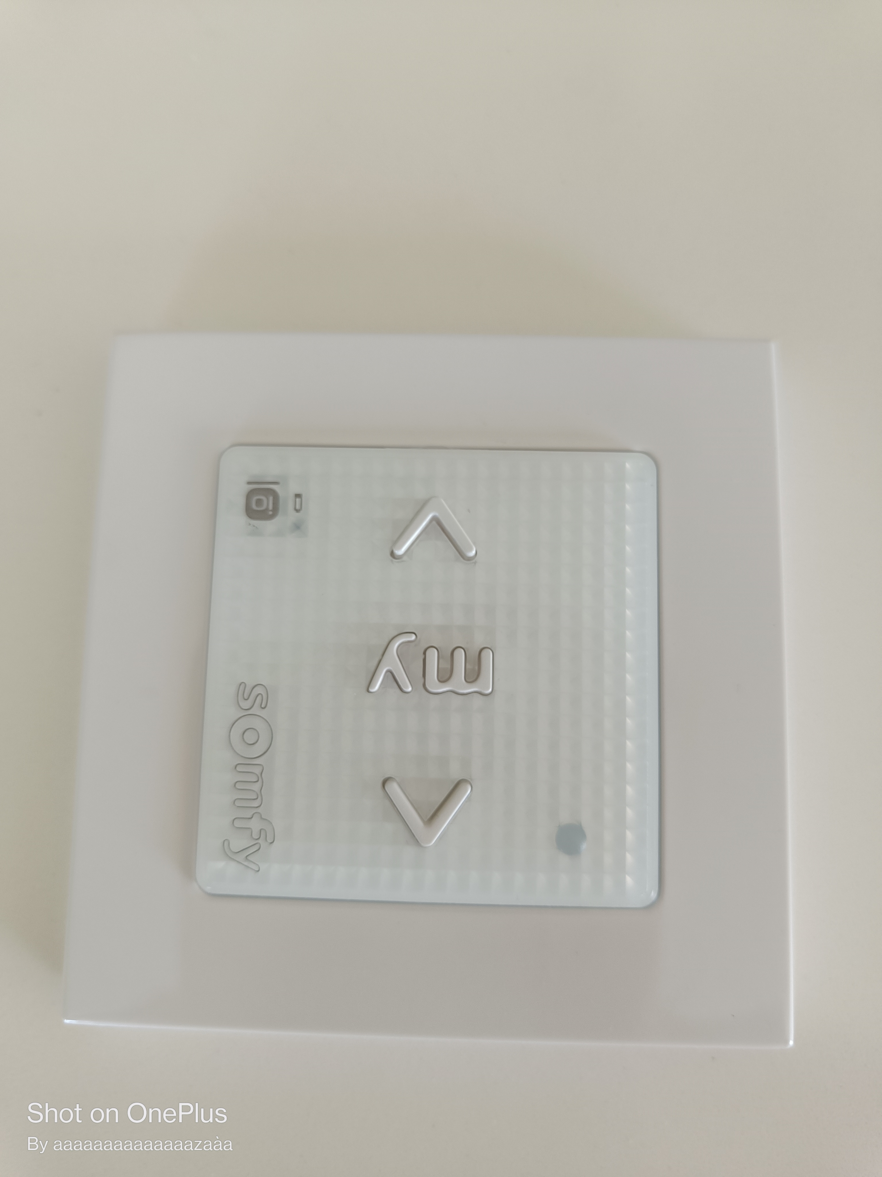

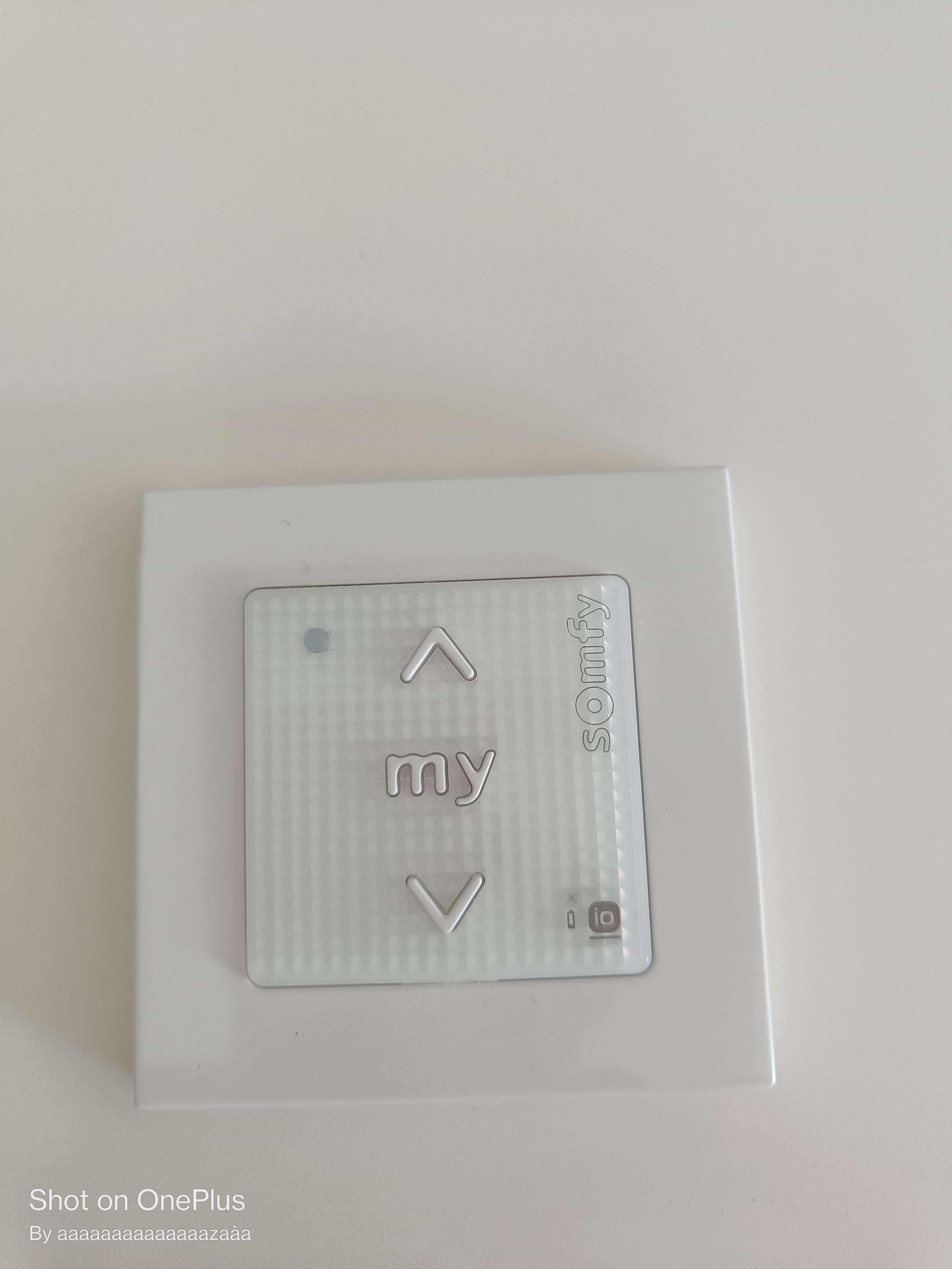

  <title>Réponse de Patrick G.</title>
  <dc:creator>Patrick G.</dc:creator>

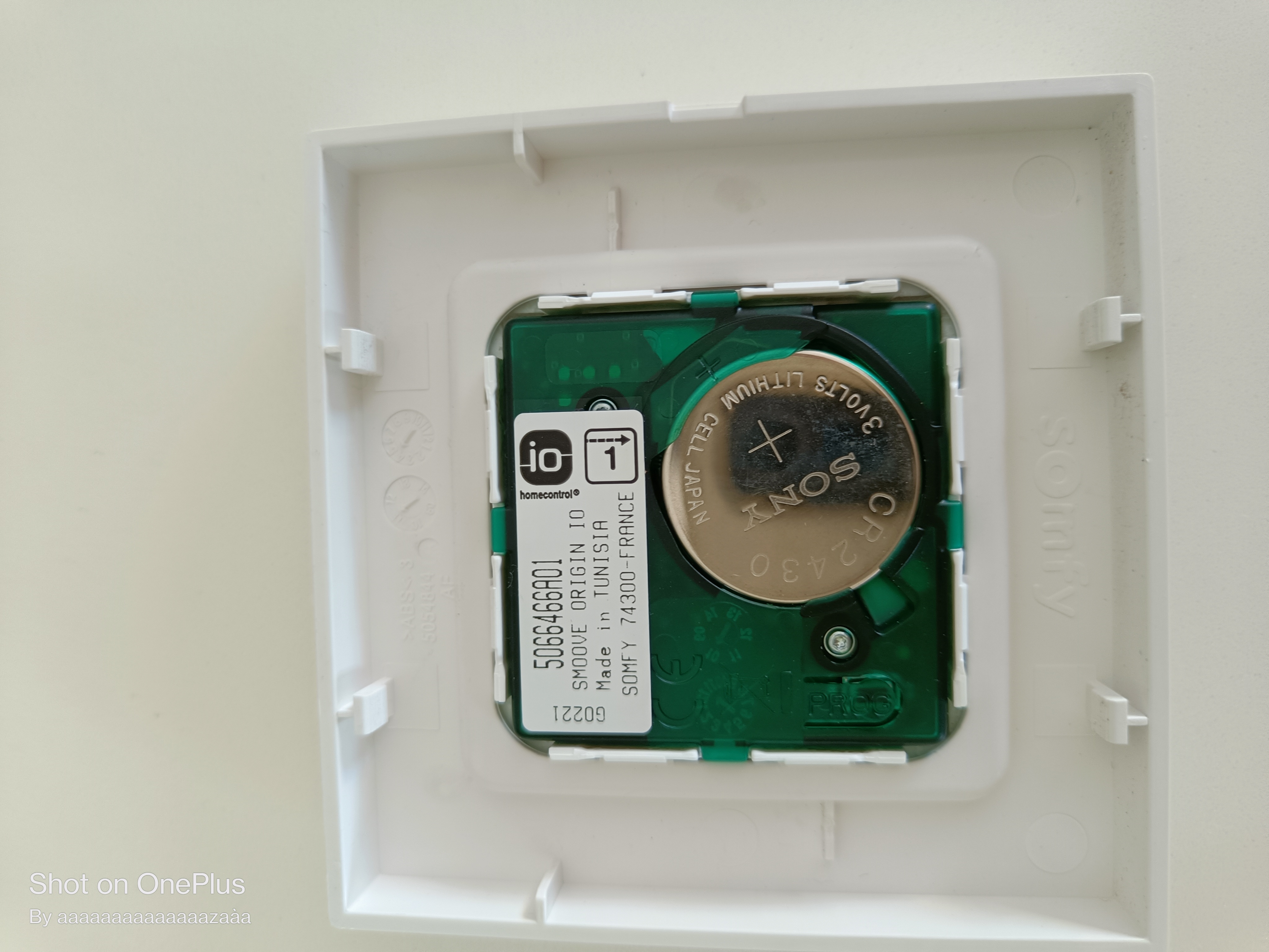

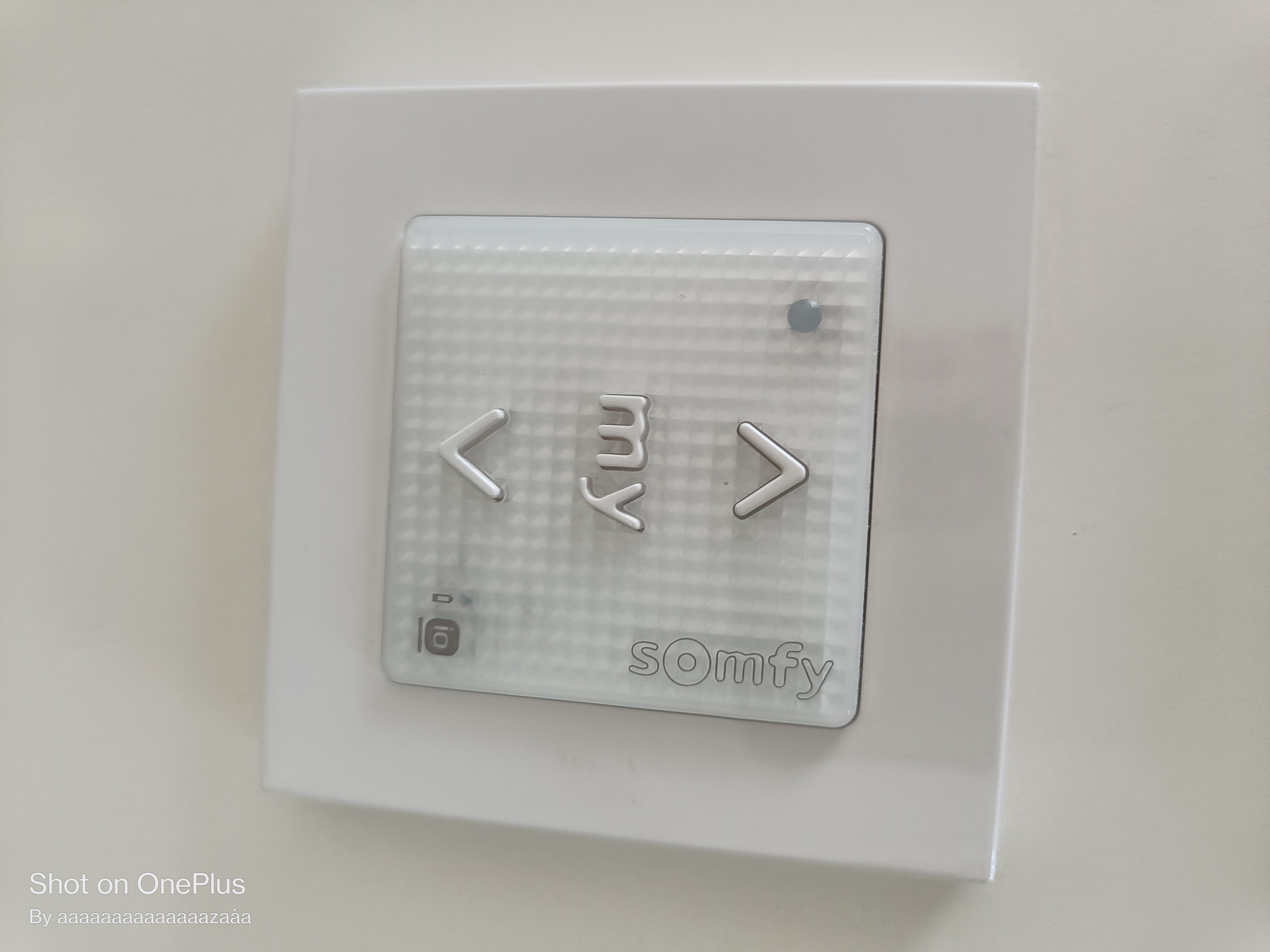

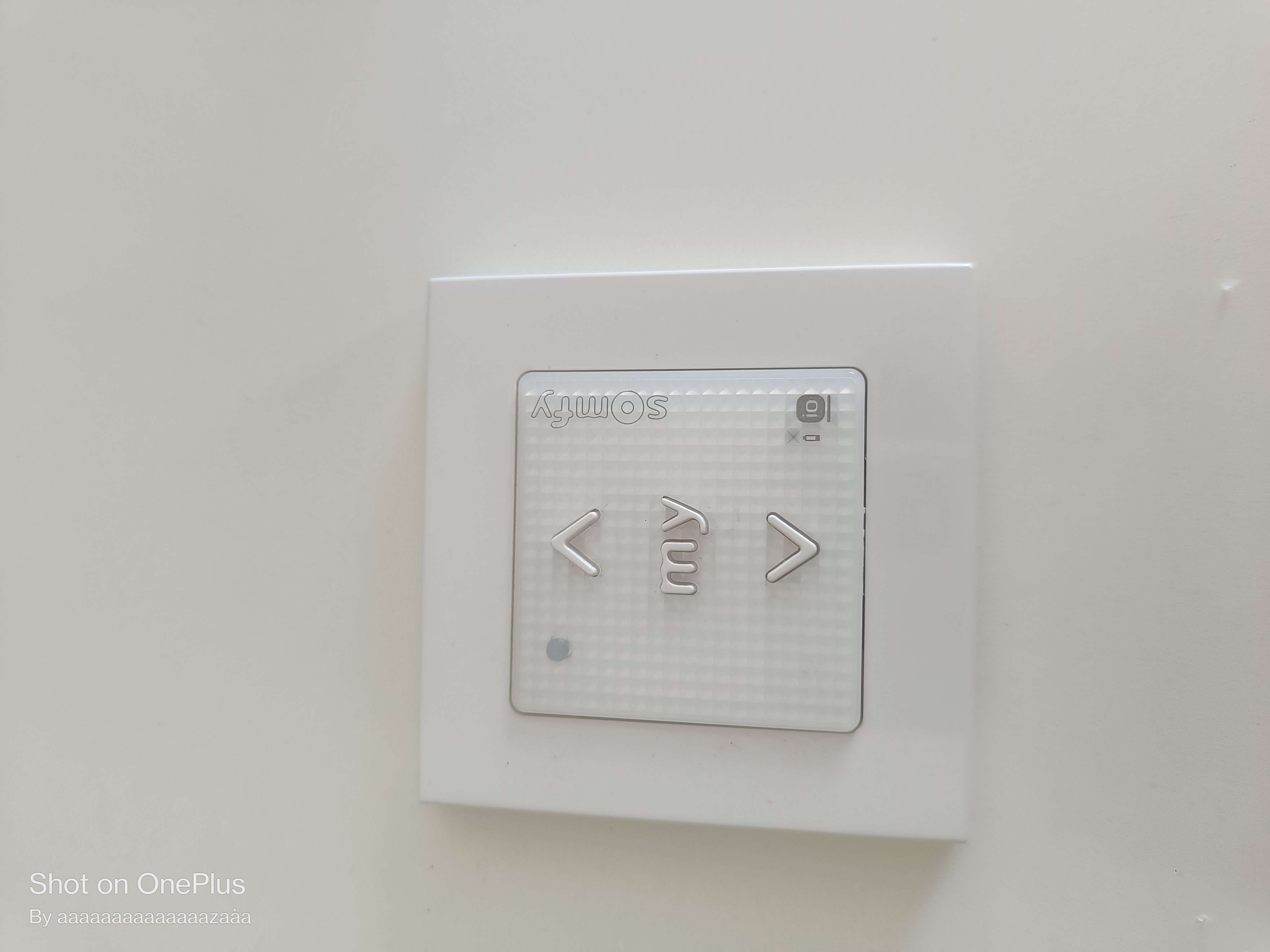

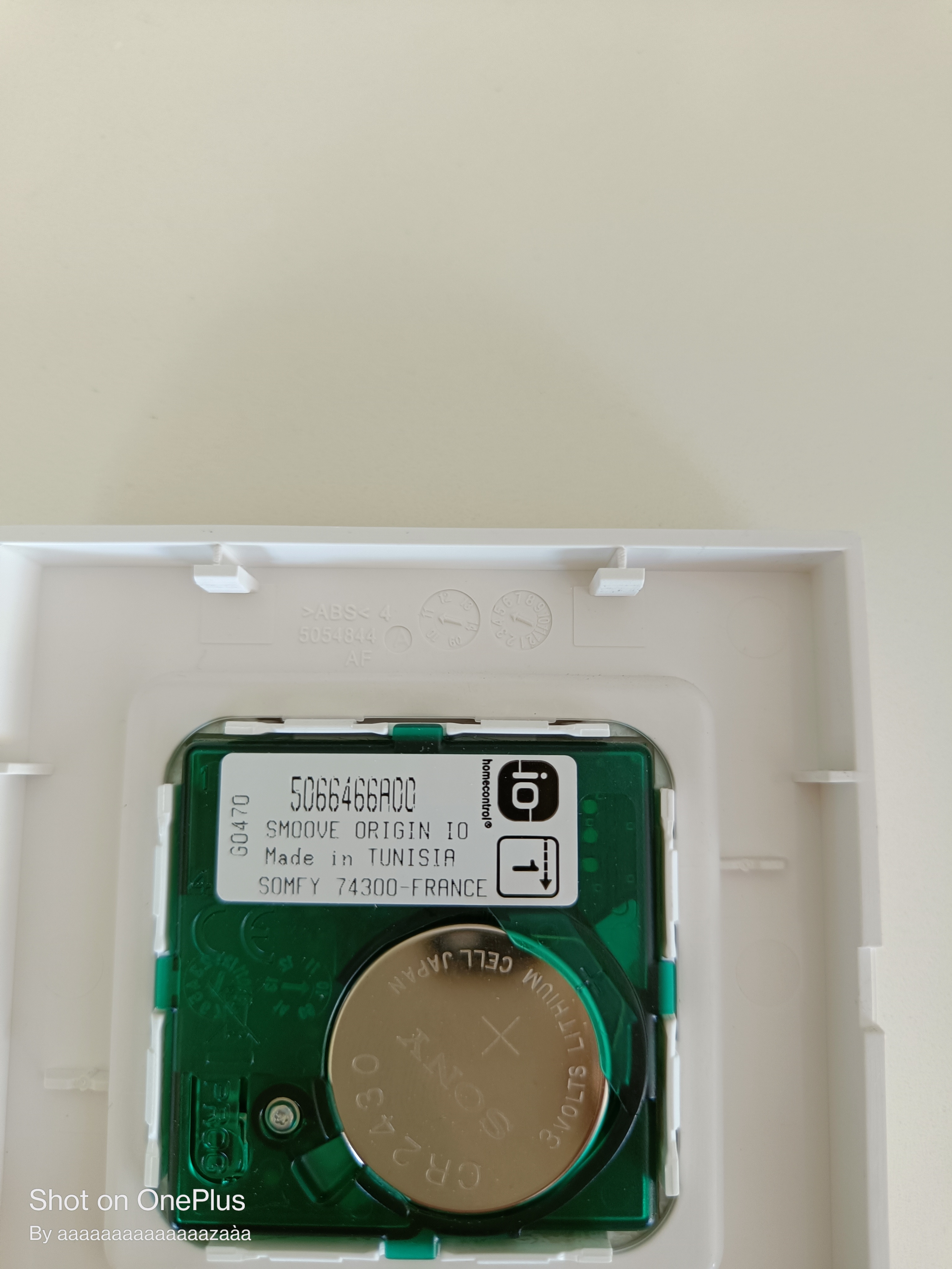

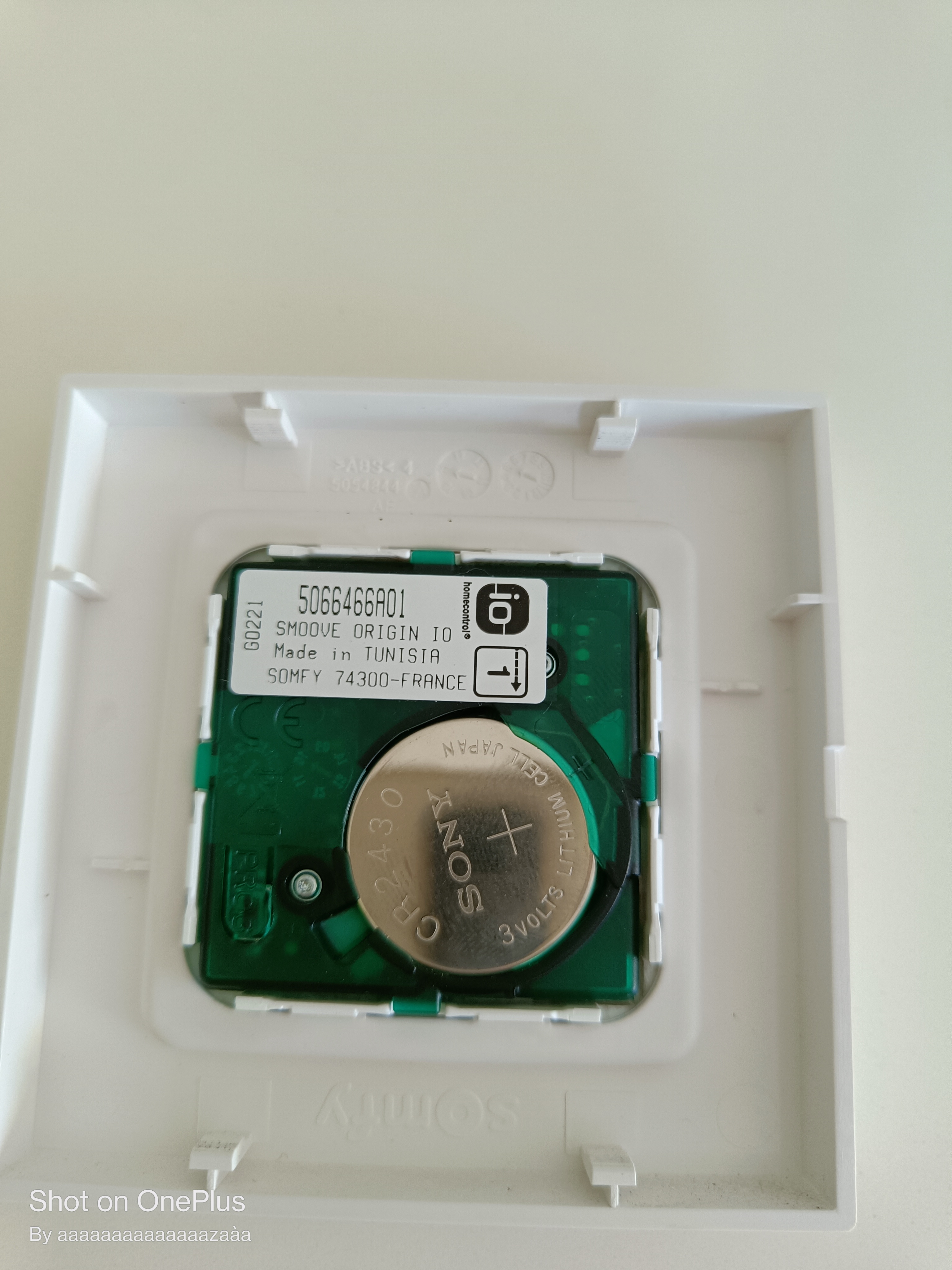

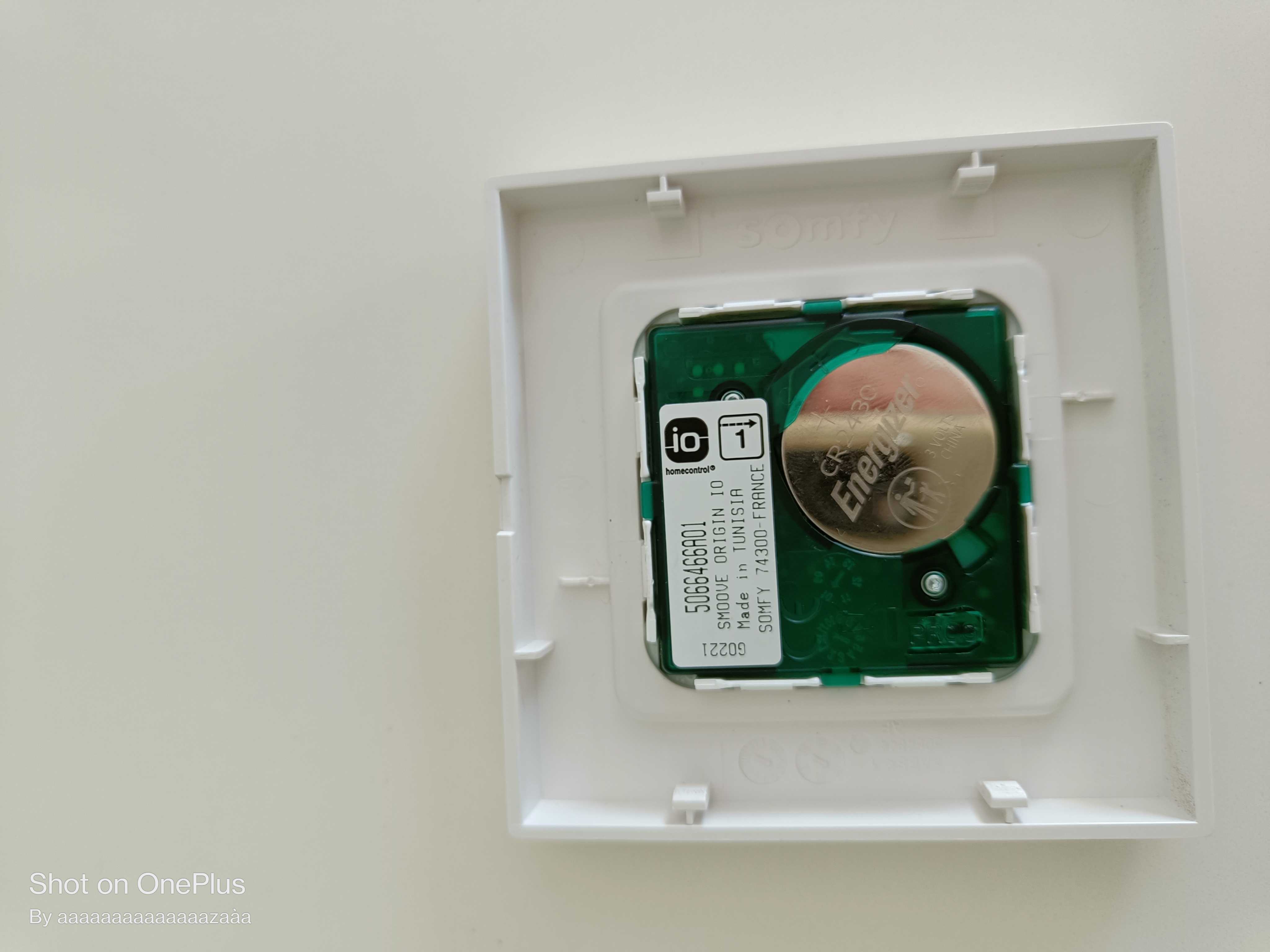

          &lt;div class=&quot;body-bd&quot;&gt;&lt;p&gt;Voici les photos des commandes de la pièce de vie&lt;/p&gt;&lt;/div&gt;

          &lt;div class=&quot;body-bd&quot;&gt;&lt;p&gt;Bonjour,&lt;br /&gt;Depuis 6 jours il est impossible de fermer ou ouvrir les volets roulants avec le bouton de commande situé à côté de chaque volet. Mon installation date de 2012, et en 2022 je l&amp;#39;ai complétee avec la tahoma box. Le fonctionnement se faisait sans problème jusqu&amp;#39;à il y a 6 jours. Heureusement je peux toujours agir sur mes volets avec la tahoma. J&amp;#39;ai essayé de reprogrammer la commande d&amp;#39;une ouverture sans succès, le volet ne réagit pas.  j&amp;#39;ai même essayé avec une télécommande neuve mais rien n&amp;#39;y fait. Bien sûr j&amp;#39;ai débranché la tahoma pendant un quart d&amp;#39;heure puis reconnectée mais sans succès. Je ne sais plus quoi faire, je suis à la merci d&amp;#39;une panne d&amp;#39;Internet ou comme hier de dysfonctionnement des serveurs qui heureusement ont été rétabli en soirée. &lt;br /&gt;Merci de votre aide&lt;/p&gt;&lt;p&gt;Merci,&lt;/p&gt;&lt;/div&gt;
          &lt;div class=&quot;body-bd&quot;&gt;&lt;p&gt;En clair, c&amp;#39;est avec Tahoma que vos VR fonctionnent ? Si oui, rien à voir avec Internet ni le serveur.&lt;br /&gt;Il s&amp;#39;agirait dans ce cas là d&amp;#39;un souci de vos points de commande. Mais tous en même temps c&amp;#39;est bizarre ?&lt;/p&gt;&lt;p&gt;Pouvez vous faire une photo recto verso des points de commande.&lt;/p&gt;&lt;p&gt;Bonne journée&lt;/p&gt;&lt;/div&gt;
