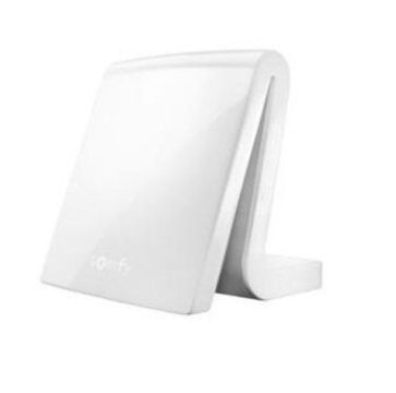

          &lt;div class=&quot;body-bd&quot;&gt;&lt;p&gt;Merci Beaucoup de cette réponse.&lt;/p&gt;&lt;p&gt;Je dispose déjà d&amp;#39;un compte Somfy pour piloter mes volets roulants dans la maison via une box Tahoma (pas la Swjtch mais celle dont j&amp;#39;ai mis la photo en pièce jointe)&lt;/p&gt;&lt;p&gt;Mes portes de garage sont distantes de ma maison mais sur le même réseau internet car j&amp;#39;utilise des antennes Ubiquiti pour &amp;quot;transporter&amp;quot; mon réseau internet maison vers le garage (distance entre maison et garage d&amp;#39;environ  200 mètres) avec un access point wifi Unifi &lt;br /&gt; Est-ce que je peux utiliser ma box Tahoma existant dans ma maison ou dois-je ajouter une Tahoma Switch dans mon garage ?&lt;br /&gt;Merci Thierry&lt;/p&gt;&lt;/div&gt;
