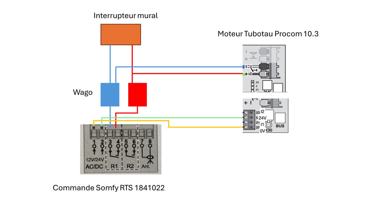

          &lt;div class=&quot;body-bd&quot;&gt;&lt;p&gt;Bonjour, &lt;br /&gt;J&amp;#39;ai finalement compris l&amp;#39;origine du problème (merci chatgpt...). L&amp;#39;interrupteur mural (poussoir) était branché en C + NC au lieu de C + NO. Après modification, tout fonctionne parfaitement (bouton poussoir mural) et récepteur somfy. &lt;br /&gt;bonne journée&lt;/p&gt;&lt;/div&gt;

          &lt;div class=&quot;body-bd&quot;&gt;&lt;p&gt;Bonjour, &lt;br /&gt;J&amp;#39;ai tenté de raccorder le moteur de ma porte de garage Tubauto au récepteur Somfy RTS 1841022 selon le schéma ci joint. Je dispose déjà d&amp;#39;un interrupteur branché au contact sec du moteur mais je souhaiterais également piloter l&amp;#39;ouverture avec ma box tahoma. L&amp;#39;ouverture de la porte ne fonctionne pas à avec la box tahoma (lors du test j&amp;#39;entends un clic dans le récepteur, et je vois une tension (au multimetre) dans les bornes de sorties vers le contact sec pourtant le moteur ne se met pas à route et la porte ne bouge pas. Pourtant, elle fonctionne toujours bien avec l&amp;#39;interrupteur branché directement au contact sec. Pouvez vous m&amp;#39;expliquer quelle est mon erreur ? &lt;br /&gt;Merci par avance pour votre aide.&lt;/p&gt;&lt;/div&gt;

          &lt;div class=&quot;body-bd&quot;&gt;&lt;p&gt;Merci Le Coyote pour votre réponse. &lt;br /&gt;J&amp;#39;ai testé, j&amp;#39;ai bien 24V sur 1/2. En revanche si je fais un contact bref entre 3/4 (ou 5/6) il ne se passe rien. Ce qui est bizarre c&amp;#39;est que la porte fonctionne toujours avec l&amp;#39;interrupteur mural branché au contact sec. &lt;br /&gt;J&amp;#39;ai vu dans les informations de l&amp;#39;application que la commande nécessite l&amp;#39;installation de cellules photoélectriques (que je n&amp;#39;ai pas à ce stade). Est ce que cela pourrait expliquer le problème ? &lt;br /&gt;Merci encore de votre aide. &lt;br /&gt;Bonne soirée&lt;/p&gt;&lt;/div&gt;

          &lt;div class=&quot;body-bd&quot;&gt;&lt;p&gt;Bonjour,&lt;/p&gt;&lt;p&gt;&amp;quot;&amp;quot;&amp;quot;(lors du test j&amp;#39;entends un clic dans le récepteur, et&amp;quot;&amp;quot; je vois une tension &amp;quot;&amp;quot; (au multimetre) dans les bornes de sorties vers le contact sec&amp;quot;&amp;quot;&amp;quot;&lt;/p&gt;&lt;p&gt;Surtout pas !&lt;br /&gt;Confirmé, un contact sec ne délivre aucune tension !&lt;/p&gt;&lt;/div&gt;

          &lt;div class=&quot;body-bd&quot;&gt;&lt;p&gt;Je ne vois pas d&amp;#39;erreur dans votre schéma.&lt;/p&gt;&lt;p&gt;A tout hasard inversez les fils sur 1/2 récepteur car parfois le moteur fourni du AC ou DC.&lt;/p&gt;&lt;p&gt;Mesurez la tension sur 1/2, sur 3/4 vous ne pouvez pas trouver de tension puisqu&amp;#39;un contact sec est libre de potentiel.&lt;/p&gt;&lt;p&gt;Si 24v sur 1/2, à l&amp;#39;aide d&amp;#39;un trombone faites un contact bref &amp;lt;0.5s sur 3/4 = porte s&amp;#39;ouvre, nouveau contact = porte stoppe et dernier contact = porte se ferme.&lt;/p&gt;&lt;p&gt;Tenez nous informé.&lt;/p&gt;&lt;p&gt;Bonne journée&lt;/p&gt;&lt;/div&gt;
