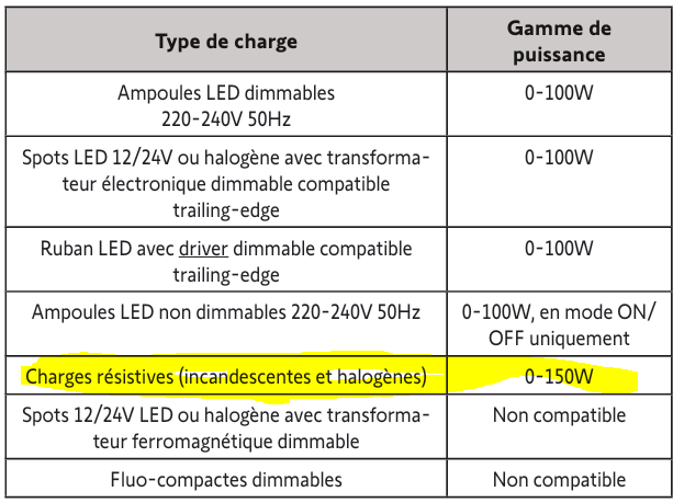

          &lt;div class=&quot;body-bd&quot;&gt;&lt;p&gt;Bonjour Thierry&lt;/p&gt;&lt;p&gt;Le micromodule n&amp;#39;est pas conçu pour les moteurs. En cas de problème, vous perdriez la garantie. &lt;/p&gt;&lt;p&gt;Bonne journée.&lt;/p&gt;&lt;/div&gt;

          &lt;div class=&quot;body-bd&quot;&gt;&lt;p&gt;Bonsoir Thierry&lt;br /&gt;Voici le tableau de compatibilité.&lt;br /&gt;Votre moteur est assimilable a une charge résistive. &lt;br /&gt;Il ne doit pas dépasser 150w&lt;/p&gt;&lt;p&gt;Mais officiellement ça fonctionne avec l&amp;#39;éclairage.&lt;/p&gt;&lt;/div&gt;

          &lt;div class=&quot;body-bd&quot;&gt;&lt;p&gt;Bonjour à tous, je possède un récepteur variation LED IZYMO io 1822663. Je souhaite le faire piloter un ventilateur installé au plafond. Ce ventilateur fonctionnait avant avec un variateur Legrand filaire. Je veux pouvoir le piloter à partir de mon smartphone ou je pilote déjà portail, volets roulants, radiateurs etc. Est ce que ce module est compatible avec mon ventilateur?&lt;br /&gt;Joyeux Noël à tous&lt;/p&gt;&lt;/div&gt;
