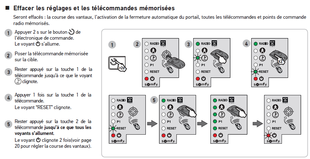

          &lt;div class=&quot;body-bd&quot;&gt;&lt;p&gt;Bonjour&lt;/p&gt;&lt;p&gt;Soit la manipulation n&amp;#39;a pas fonctionné, soit le boitier électronique a un problème.&lt;br /&gt;Recommencez la remise à zéro.&lt;/p&gt;&lt;p&gt;Bonne journée.&lt;/p&gt;&lt;/div&gt;

          &lt;div class=&quot;body-bd&quot;&gt;&lt;p&gt;Bonjour,&lt;br /&gt;J&amp;#39;ai installé une motorisation portail avec le produit Somfy Exavia. J&amp;#39;ai ajouté une télécommande, mais bêtement je n&amp;#39;ai pas programmé le bouton désiré. A priori, il semble impossible de supprimer une télécommande, sauf à supprimer tous les réglages dont les butées de bras. Ceci me semble un peu fort ! Fais-je une erreur de compréhension ?&lt;br /&gt;Merci pour votre réponse&lt;/p&gt;&lt;/div&gt;

          &lt;div class=&quot;body-bd&quot;&gt;&lt;p&gt;Bonjour,&lt;br /&gt;Merci pour cette réponse et cette vidéo. Mais il y a un point que je ne comprends pas. Nous faisons un Reset de toutes les télécommandes, comment après le Reset la télécommande peut- elle encore être reconnue sur son bouton 1 ?&lt;br /&gt;Bien cordialement,&lt;/p&gt;&lt;/div&gt;

          &lt;div class=&quot;body-bd&quot;&gt;&lt;p&gt;Bonjour,&lt;br /&gt;Merci pour cette réponse rapide.&lt;br /&gt;J&amp;#39;ai installé le portail sans problème avec la notice parce qu&amp;#39;il y avait déjà une télécommande de préprogrammée. Si j&amp;#39;efface les télécommandes, rien n&amp;#39;est écrit précisément et des questions se posent.&lt;br /&gt;À la 1ère mise sous tension, le 6ème voyant (rouge) clignote (2 fois) périodiquement, est-ce que durant cette phase je peux enregistrer une 1ère télécommande comme écrit au § 5.2 ?&lt;br /&gt;Sachant que ce 6ème voyant clignote, faut-il faire le point 1 du § 5.2 et devient-il allumé ?&lt;br /&gt;Auto-Apprentissage : les butées sont déjà ok, comment faire pour passer la phase du § 2.2 ?&lt;br /&gt;Vous remerciant pour votre réponse, &lt;br /&gt;Bien cordialement,&lt;/p&gt;&lt;/div&gt;

          &lt;div class=&quot;body-bd&quot;&gt;&lt;p&gt;Bonjour&lt;/p&gt;&lt;p&gt;En effet, on ne peut pas ne supprimer qu&amp;#39;une télécommande.&lt;/p&gt;&lt;/div&gt;
