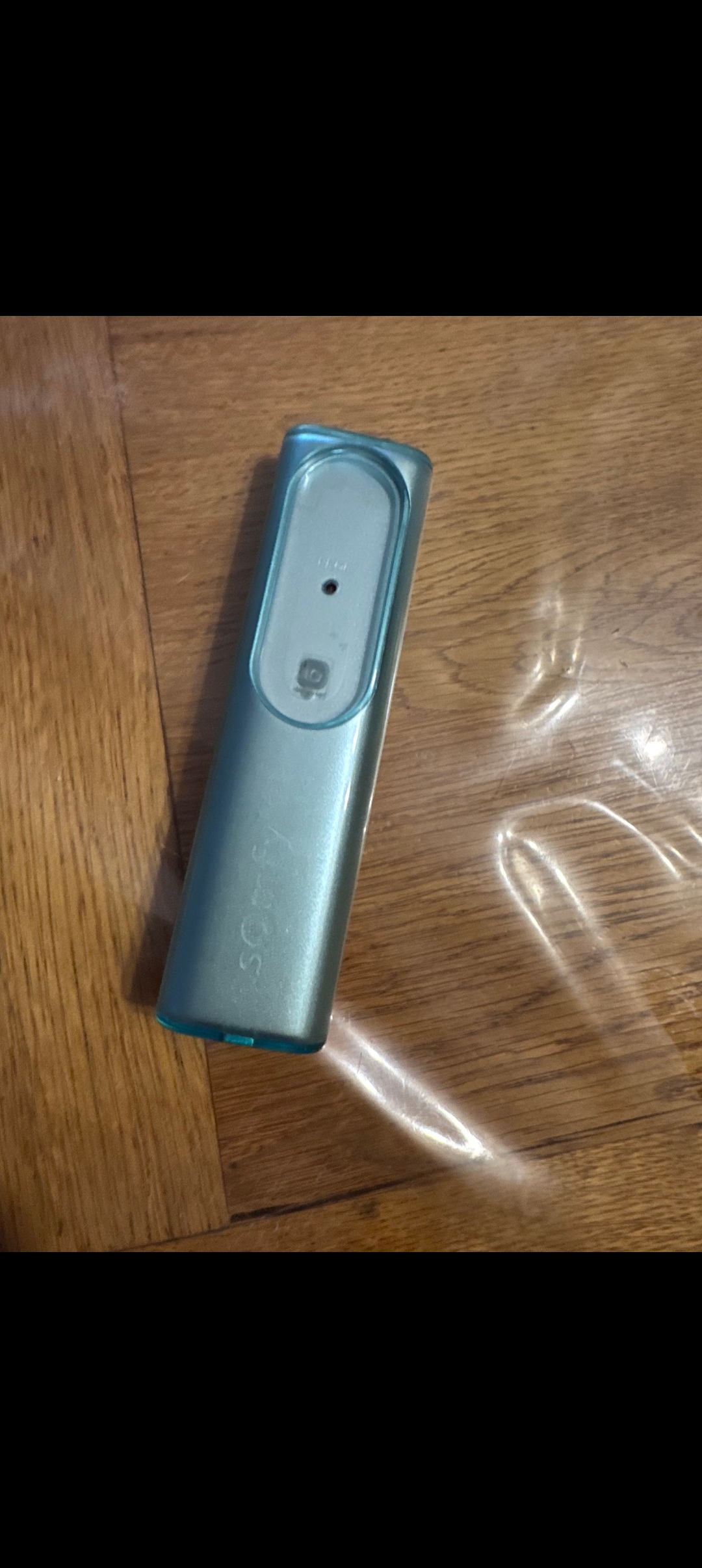

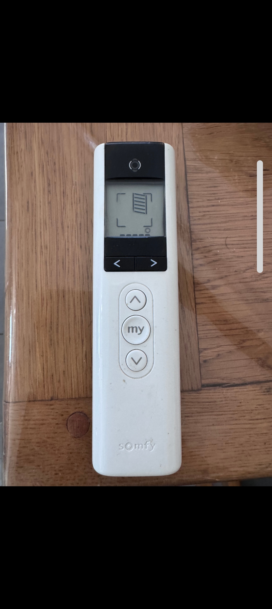

          &lt;div class=&quot;body-bd&quot;&gt;&lt;p&gt;Bonjour,&lt;br /&gt;je viens d&amp;#39;acheter une maison équipée de volets roulants et d&amp;#39;une télécommande centralisée (voir photos) bien appairée avec les volets.Suite à l&amp;#39;achat du kit de connectivité pour pouvoir les gérer avec l&amp;#39;application Tahoma je voudrai comprendre si :&lt;br /&gt;je peux uniquement appairer la télécommande avec le kit de connectivité&lt;br /&gt;ou bien dois je appairer tous les volets et la télécommande avec le kit  de connectivité ?&lt;br /&gt;Ne sachant pas quel type de volets je suis doté. &lt;/p&gt;&lt;p&gt;Merci,pour vos éclaircissements.&lt;/p&gt;&lt;/div&gt;
          &lt;div class=&quot;body-bd&quot;&gt;&lt;p&gt;Bonjour&lt;/p&gt;&lt;p&gt;Vous avez des motorisations IO.&lt;/p&gt;&lt;p&gt;On associe les motorisations au Kit de connectivité, pas la télécommande qui ne sert que de relais. &lt;br /&gt;Par contre, il va vous falloir transférer la clé de sécurité io de cette télécommande vers le kit de connectivité. (La télécommande est une Easy Sun IO, je vous joins la documentation).&lt;/p&gt;&lt;p&gt;Un fois la clé transférer, vous pourrez lancer une découverte io depuis l&amp;#39;application TaHoma du Kit.&lt;/p&gt;&lt;p&gt;Bonne journée.&lt;/p&gt;&lt;/div&gt;
