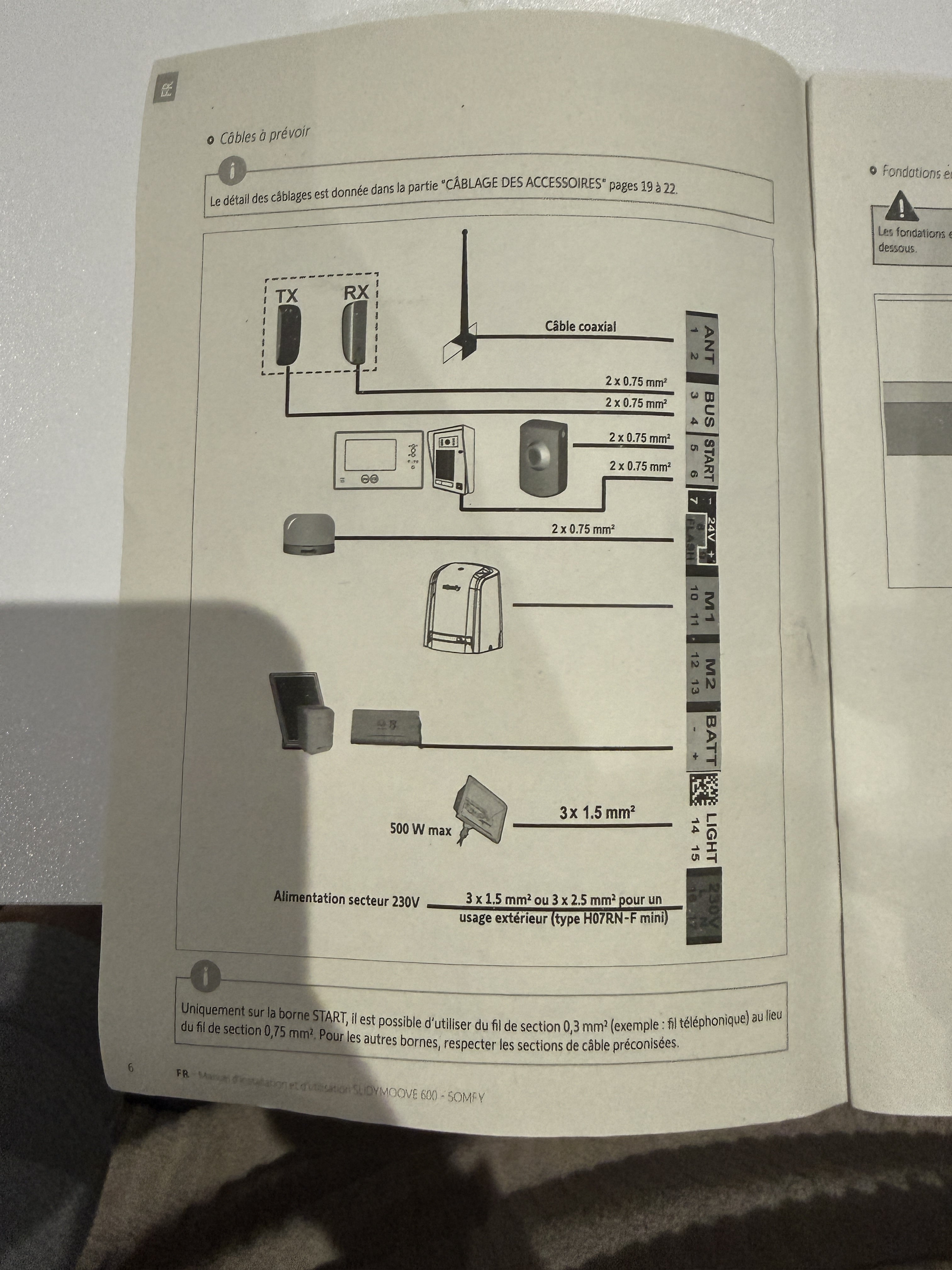

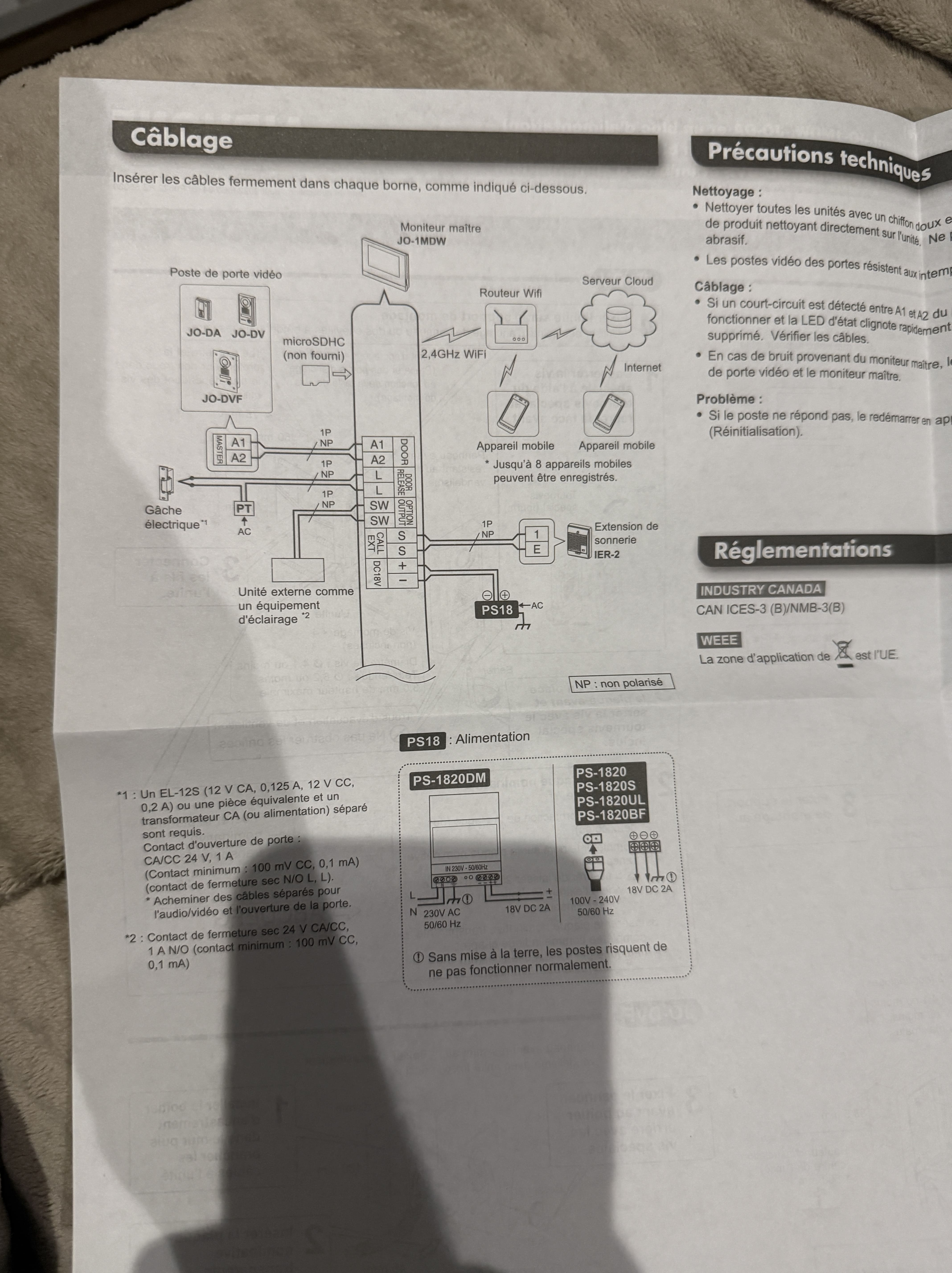

          &lt;div class=&quot;body-bd&quot;&gt;&lt;p&gt;Bonjour,&lt;/p&gt;&lt;p&gt;Ce weekend, j&amp;#39;ai réalisé le branchement de mon portail électrique avec le moteur Slidymoove 600 SOMFY.&lt;br /&gt;Tout fonctionne parfaitement.&lt;/p&gt;&lt;p&gt;J&amp;#39;ai ensuite câbler mon interphone Aiphone JO-1MDW.&lt;br /&gt;J&amp;#39;ai donc un câble 2x0,75mm2 qui part de mon moniteur intérieur (Door release LL) et que j&amp;#39;ai connecté au moteur SOMFY aux bornes START 5 et 6.&lt;/p&gt;&lt;p&gt;Quand j&amp;#39;active l&amp;#39;ouverture du portail depuis l&amp;#39;interphone, rien ne se passe.&lt;/p&gt;&lt;p&gt;Auriez-vous des idées sur le problème de branchement que j&amp;#39;aurais pu réaliser ?&lt;br /&gt;J&amp;#39;ai beau chercher mais je ne vois pas ou est l&amp;#39;erreur et d&amp;#39;ou vient le problème...&lt;/p&gt;&lt;p&gt;Merci pour votre aide, bonne journée à tous !&lt;/p&gt;&lt;/div&gt;

          &lt;div class=&quot;body-bd&quot;&gt;&lt;p&gt;Bonjour Le Coyote,&lt;/p&gt;&lt;p&gt;D&amp;#39;accord, dans ce cas là j&amp;#39;essayerais ce soir de brancher la platine de rue au START du moteur.&lt;/p&gt;&lt;p&gt;Du coup si je comprend bien, mon moniteur est raccordé à la platine de rue en direct et c&amp;#39;est donc la platine de rue qui communique avec le moteur ?&lt;br /&gt;Donc dans la logique, lorsque j&amp;#39;appuierais sur la commande de mon moniteur, il va envoyer le signal à la platine de rue qui va ensuite l&amp;#39;envoyer au moteur pour ouvrir le portail ?&lt;/p&gt;&lt;p&gt;Merci d&amp;#39;avance pour vos précisions.&lt;/p&gt;&lt;/div&gt;

          &lt;div class=&quot;body-bd&quot;&gt;&lt;p&gt;Ce n&amp;#39;est pas le moniteur qui doit être raccordé à start mais la platine de rue.&lt;/p&gt;&lt;p&gt;Bonne journée&lt;/p&gt;&lt;/div&gt;
