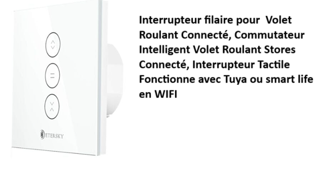

          &lt;div class=&quot;body-bd&quot;&gt;&lt;p&gt;Bonjour Pascal,&lt;/p&gt;&lt;p&gt;Malheureusement, je ne pense pas que cela soit compatible, car le moteur hybride fonctionne avec une phase permanente et une variation de vitesse.&lt;/p&gt;&lt;p&gt;Bonne journée,&lt;/p&gt;&lt;/div&gt;

          &lt;div class=&quot;body-bd&quot;&gt;&lt;p&gt;Bonjour,&lt;br /&gt;Est-il possible de commander une motorisation S&amp;amp;SO-RS100 io HYBRID par un interrupteur filaire tactile connecté WIFI (voir exemple en pj) au lieu d&amp;#39;un interrupteur filaire classique car j&amp;#39;ai déjà 2 autres volets filaire d&amp;#39;une autre marque commandés par ce type d&amp;#39;interrupteur connecté WIFI Tuya ?&lt;br /&gt;Merci,&lt;br /&gt;Cordialement Pascal&lt;/p&gt;&lt;/div&gt;
