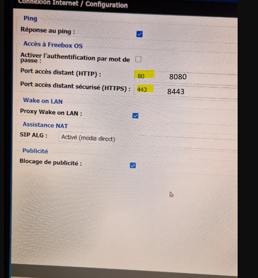

          &lt;div class=&quot;body-bd&quot;&gt;&lt;p&gt;Bonsoir Francis&lt;br /&gt;Modifier sur la Freebox les ports de l&amp;#39;accès distant de Freebox OS comme sur la copie d&amp;#39;écran jointe.&lt;/p&gt;&lt;/div&gt;

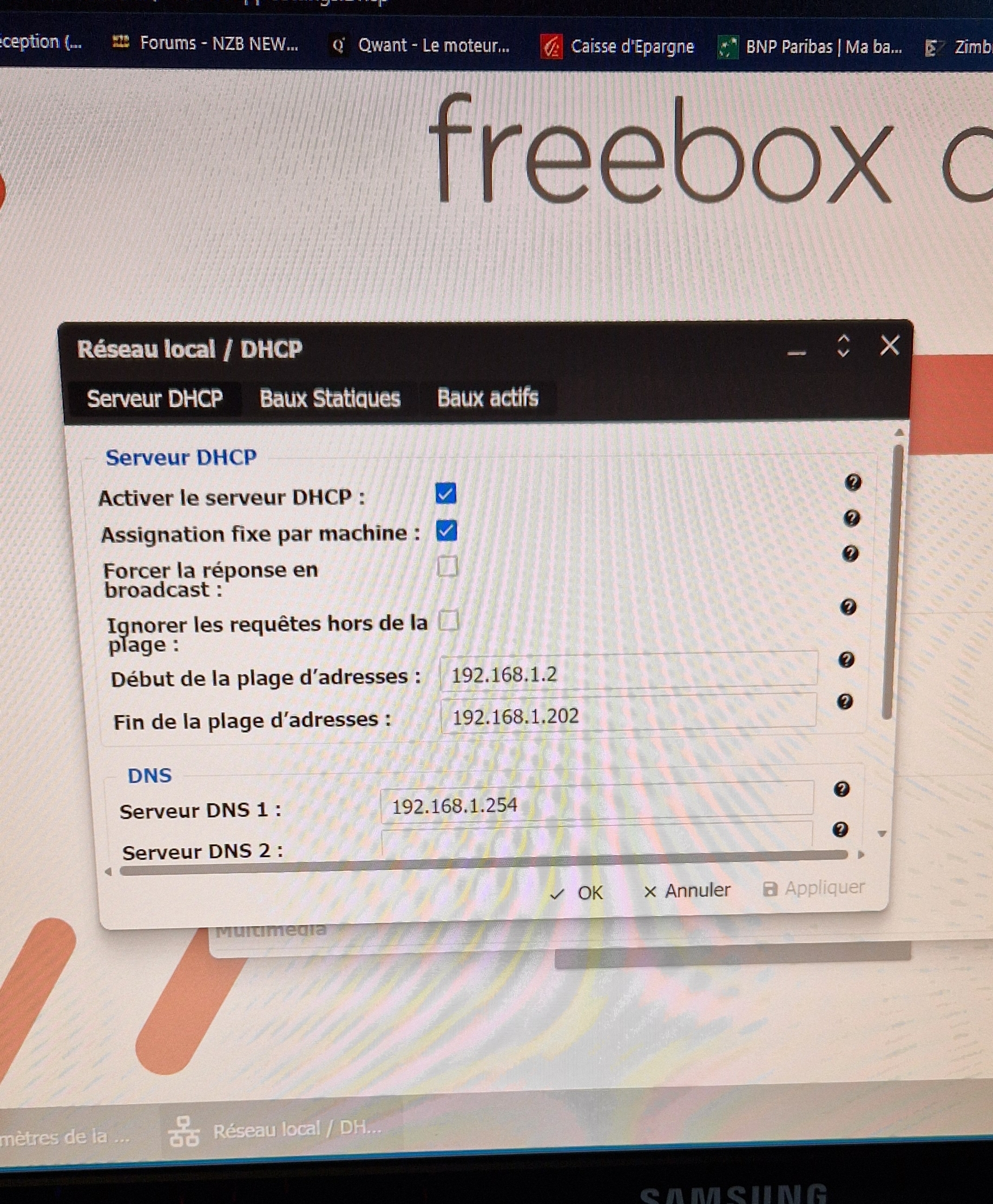

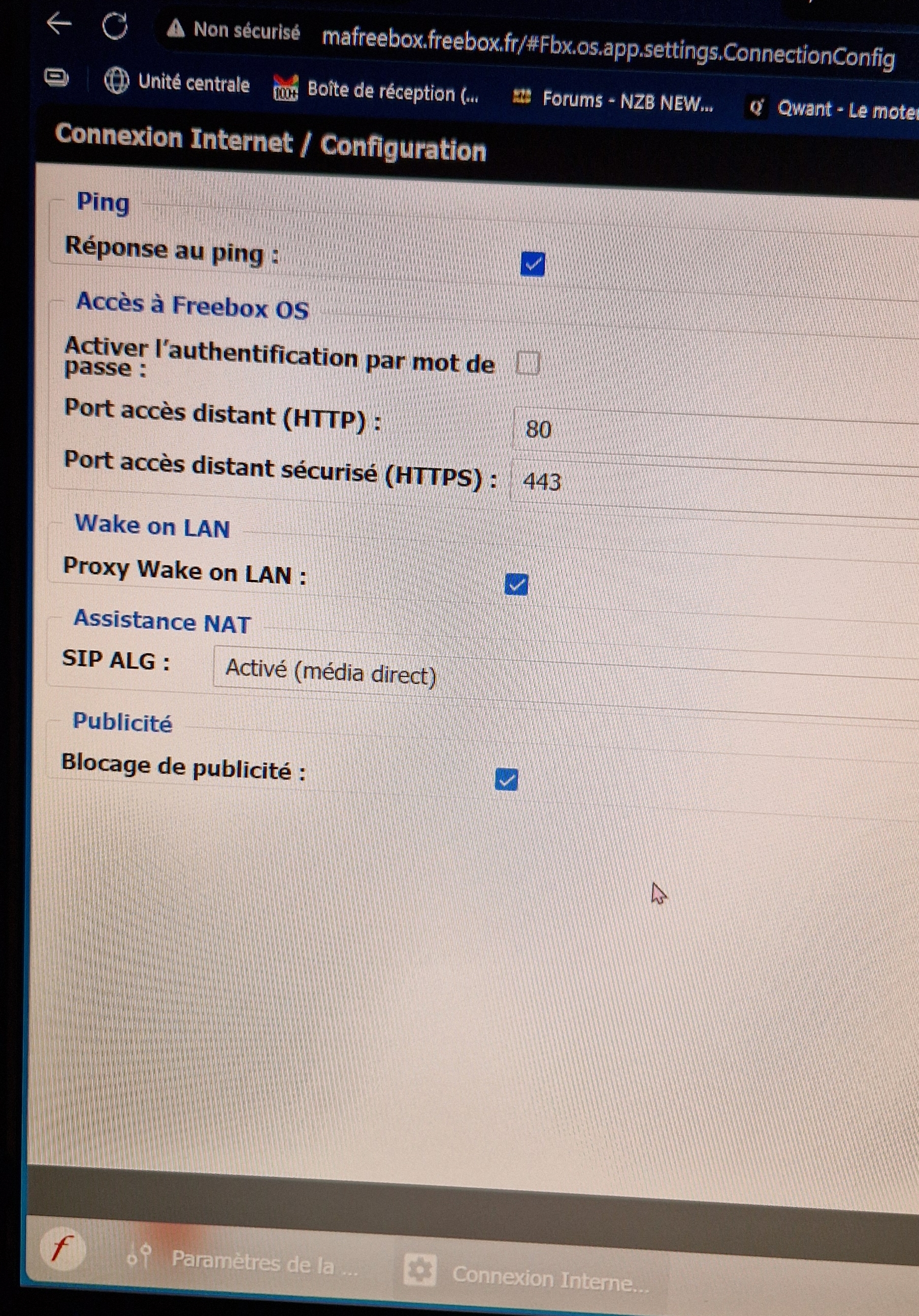

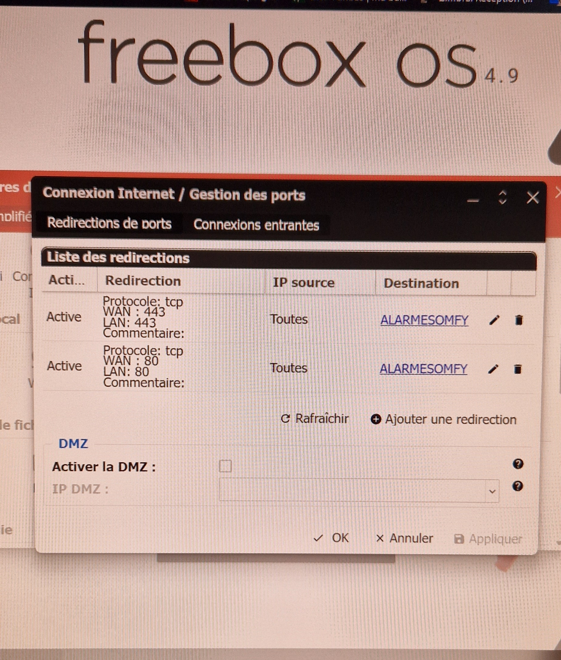

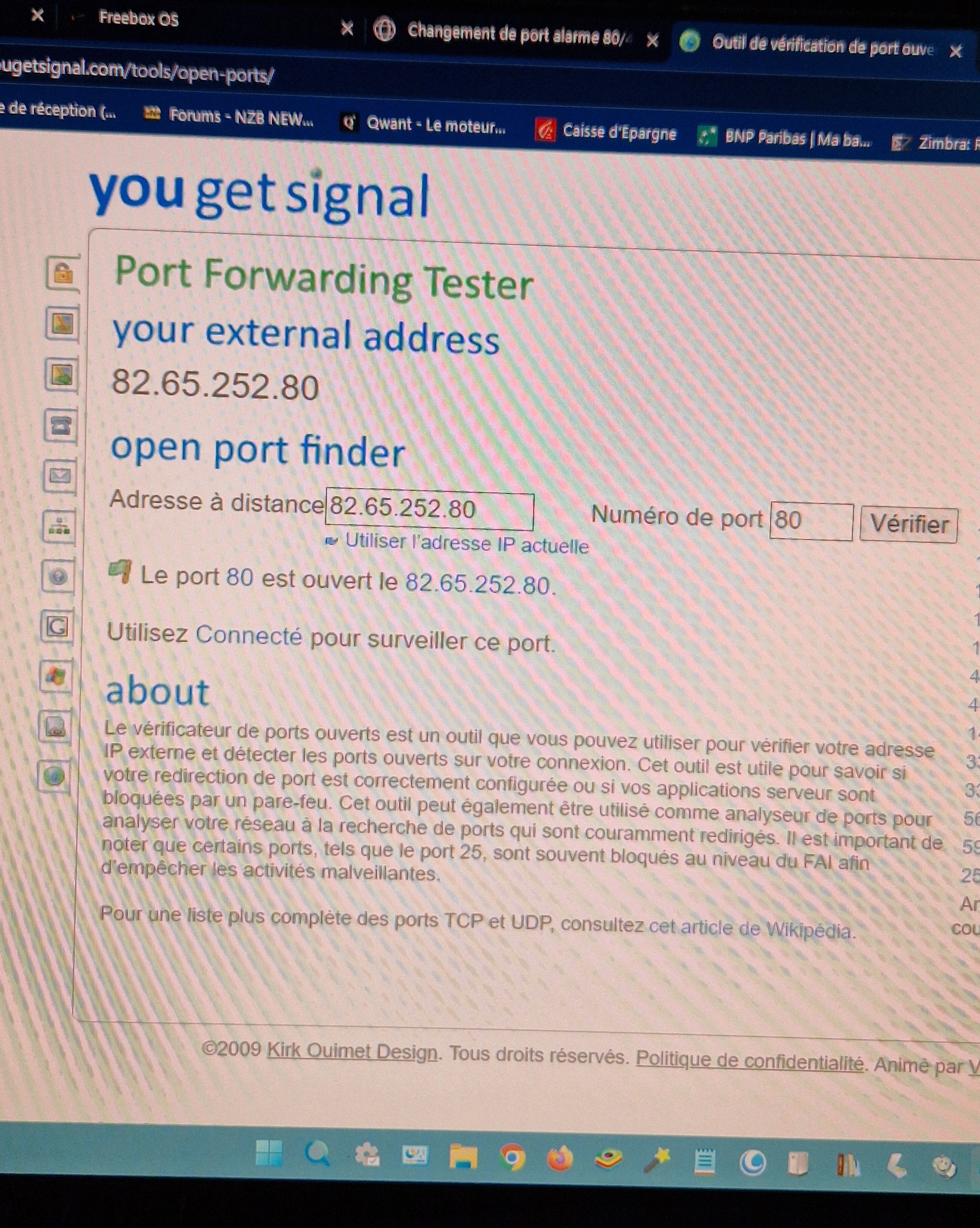

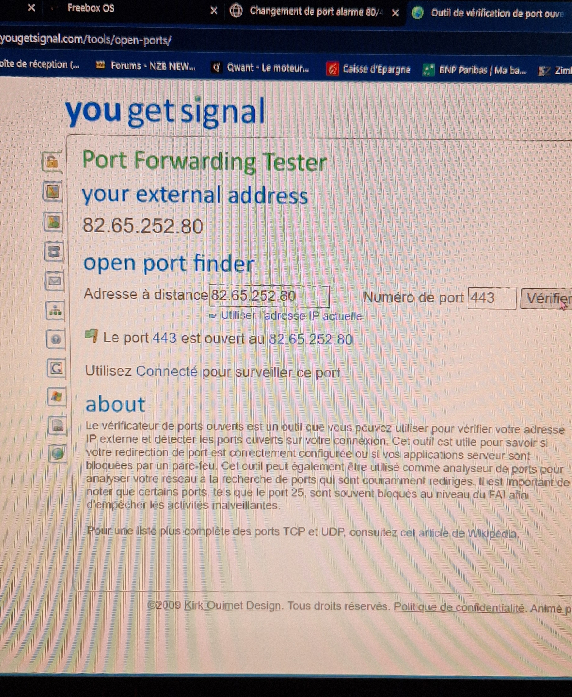

          &lt;div class=&quot;body-bd&quot;&gt;&lt;p&gt;Bonjour, j&amp;#39;ai remplacé une box revolution par une freebox pop.J&amp;#39;ai appliqué scrupuleusement le Retex Acces extérieur Protexiom Protexial.&lt;br /&gt;Tous les accès locaux, PC ou GSM à la centrale sont corrects&lt;br /&gt;SEUL l&amp;#39;acces a distance m&amp;#39;est refusé.&lt;br /&gt;Veuillez trouver ci-joint les copies d&amp;#39;ecran que je juge nécessaires.&lt;br /&gt;A votre disposition pour infos supplémentaires &lt;br /&gt;Merci de votre aide Cordialement F;Pallas&lt;/p&gt;&lt;p&gt;Merci,&lt;/p&gt;&lt;/div&gt;
