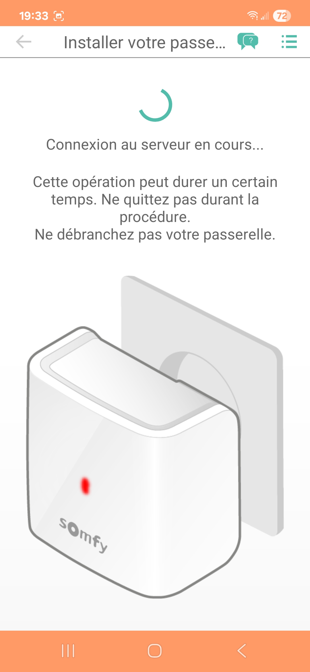

          &lt;div class=&quot;body-bd&quot;&gt;&lt;p&gt;Bonjour je vous remercie. On a essayé de l’installer avec nos 2 comptes somfy mais la procédure n’a jamais abouti. L’ancien propriétaire me dit qu’elle ne s’en ait jamais servi et le produit était encore intégralement emballé. &lt;br /&gt;Est ce que vous pouvez faire une manipulation pour le réinstaller ? &lt;br /&gt;Merci beaucoup&lt;/p&gt;&lt;/div&gt;

          &lt;div class=&quot;body-bd&quot;&gt;&lt;p&gt;Bonjour,&lt;br /&gt;J&amp;#39;ai du reconfigurer la connexion de la passerelle avec mon application sous smartphone Android. Il m&amp;#39;est désormais impossible de faire aboutit la connexion au serveur SOMFY. Essais en refaisant la programmation infructueux  ( appui &amp;gt;7s sur le bouton PROG)&lt;/p&gt;&lt;p&gt;Le serveur SOMFY pour thermostat connecté RADIO V2 est il toujours en service!?&lt;br /&gt;Pouvez vous m&amp;#39;aider à rendre mon appareil de nouveau &lt;br /&gt;fonctionnel?&lt;br /&gt;Merci,&lt;/p&gt;&lt;/div&gt;
          &lt;div class=&quot;body-bd&quot;&gt;&lt;p&gt;Bonjour Océane,&lt;/p&gt;&lt;p&gt;Votre produit est déjà associé à un compte, il doit être supprimé pour qu&amp;#39;il soit installable et exploitable. Dans ce cas-là, vous devrez contacter l&amp;#39;ancien propriétaire pour qu&amp;#39;il le supprime.&lt;/p&gt;&lt;p&gt;Bonne journée.&lt;/p&gt;&lt;/div&gt;

          &lt;div class=&quot;body-bd&quot;&gt;&lt;p&gt;Bonjour, j’ai le même problème en fin de procédure d’appaurage wifi avec une connexion serveur impossible. J’ai le thermostat connecte V2 radio. Votre procédure de réinitialisation ne fonctionne pas. &lt;br /&gt;Code pin : 2033-3275-8758&lt;br /&gt;J’ai également un thermostat connecte filaire et j’ai réussi à le connecter avec la procédure de réinitialisation. &lt;br /&gt;Merci pour votre aide&lt;/p&gt;&lt;/div&gt;

          &lt;div class=&quot;body-bd&quot;&gt;&lt;p&gt;Bonjour, &lt;br /&gt;Merci pour votre réponse. &lt;br /&gt;J’ai bien essayé de réinitialiser thermostat et gateway. La réinitialisation a l’air de bien s’être effectuée pour le thermostat mais cela ne marche toujours pas. &lt;br /&gt;À t-on moyen de savoir si la gateway s’est bien réinitialisée après avoir suivis les manips de brancher/debrancher ? &lt;br /&gt;Merci&lt;/p&gt;&lt;/div&gt;

          &lt;div class=&quot;body-bd&quot;&gt;&lt;p&gt;Bonjour, &lt;br /&gt;Même problème lors de l’apparaige entre la passerelle et le thermostat lors de l’étape « connexion au serveur en cours » . &lt;br /&gt;J’ai essayé les reset via les différentes manips expliquée sur ce forum mais rien y fait. &lt;br /&gt;Pin thermostat 1941-0744-1549&lt;br /&gt;Merci par avance&lt;/p&gt;&lt;/div&gt;

          &lt;div class=&quot;body-bd&quot;&gt;&lt;p&gt;Bonjour Quentin,&lt;/p&gt;&lt;p&gt;Même souci. Je suis nouveau propriétaire, et le thermostat est bloqué sur les consignes de l&amp;#39;ancien propriétaire. Pouvez-vous réattribuer ce thermostat V2 sur mon compte car je ne peux pas le piloter. Merci&lt;br /&gt;Sur l&amp;#39;appli, lors du lancement, on me demande d&amp;#39;indiquer mon email et mon mot de passe SOMFY et ensuite de réinitialiser le thermostat. Je &amp;quot;reset&amp;quot; mais rien ne se passe ?&lt;br /&gt;PIN 1941-0028-4605&lt;br /&gt;Merci&lt;br /&gt;Arno&lt;/p&gt;&lt;/div&gt;

          &lt;div class=&quot;body-bd&quot;&gt;&lt;p&gt;Bonjour Louis,&lt;/p&gt;&lt;p&gt;Je vous confirme que d&amp;#39;après ce que vous nous indiquez, il semblerait que votre Thermostat Connecté soit défectueux. Afin de gérer votre SAV, je vais avoir besoin d&amp;#39;informations personnelles et c&amp;#39;est pour cette raison que je viens de vous envoyer un mail pour continuer votre dépannage en privé.&lt;/p&gt;&lt;p&gt;Bonne journée,&lt;/p&gt;&lt;/div&gt;

          &lt;div class=&quot;body-bd&quot;&gt;&lt;p&gt;Bonjour  Quentin,je  suis scrupuleusement la procédure  du reset Gateway et du reset du thermostat. Mais l&amp;#39;appairage avec la passerelle ne n&amp;#39;aboutit toujours pas. Pas mieux avec l&amp;#39;appairage entre le récepteur radio et le thermostat.&lt;/p&gt;&lt;/div&gt;

          &lt;div class=&quot;body-bd&quot;&gt;&lt;p&gt;Bonjour Louis, &lt;/p&gt;&lt;p&gt;Je vous confirme que les serveurs sont bien opérationnelles.&lt;/p&gt;&lt;p&gt;Si en effet la procédure bloque à l&amp;#39;étape de détection du réseau Gateway, je vous invite à suivre cette manipulation : &lt;br /&gt; &lt;br /&gt;Faire un appui de 13 secs sur le bouton reset qui se trouve au dos de votre thermostat. Cela va permettre de reset la partie connexion Thermostat/Gateway.&lt;/p&gt;&lt;p&gt;Je vous invite également à reset la Gateway et pour ce faire, suivez cette procédure :&lt;/p&gt;&lt;ul&gt;&lt;li&gt;Débrancher la Gateway pendant 2 secs.&lt;/li&gt;&lt;li&gt;Rebrancher pendant 8 secs.&lt;/li&gt;&lt;li&gt;Débrancher pendant 2 secs.&lt;/li&gt;&lt;li&gt;Et enfin rebrancher la Gateway.&lt;/li&gt;&lt;/ul&gt;&lt;p&gt;NB : Attendre que la led clignote en vert et rouge pour commencer la procédure d&amp;#39;appairage.&lt;/p&gt;&lt;p&gt;Enfin reprendre l&amp;#39;étape 3 &amp;quot;Appairage Wifi&amp;quot; sur l&amp;#39;application Thermostat Connecté.&lt;/p&gt;&lt;p&gt;Bonne journée,&lt;/p&gt;&lt;/div&gt;

          &lt;div class=&quot;body-bd&quot;&gt;&lt;p&gt;De plus,  l&amp;#39;appairage avec le récepteur Radio ne fonctionne plus. Les Led rouge et bleu du thermostat clignotent 3 fois. Mais l&amp;#39;étape se termine avec l&amp;#39;allumage de la Led rouge uniquement. Le thermostat ne declenche plus le récepteur lorsque je monte la consigne de température.&lt;/p&gt;&lt;/div&gt;

          &lt;div class=&quot;body-bd&quot;&gt;&lt;p&gt;Bonjour Quentin, le code Pin est 2033-2506-5647.&lt;/p&gt;&lt;/div&gt;

          &lt;div class=&quot;body-bd&quot;&gt;&lt;p&gt;Bonjour Louis, &lt;/p&gt;&lt;p&gt;Afin de pouvoir débloquer la situation, je vais avoir besoin du code PIN de votre Thermostat Connecté. pouvez-vous me le communiquer ?&lt;/p&gt;&lt;p&gt;Bonne journée,&lt;/p&gt;&lt;/div&gt;
