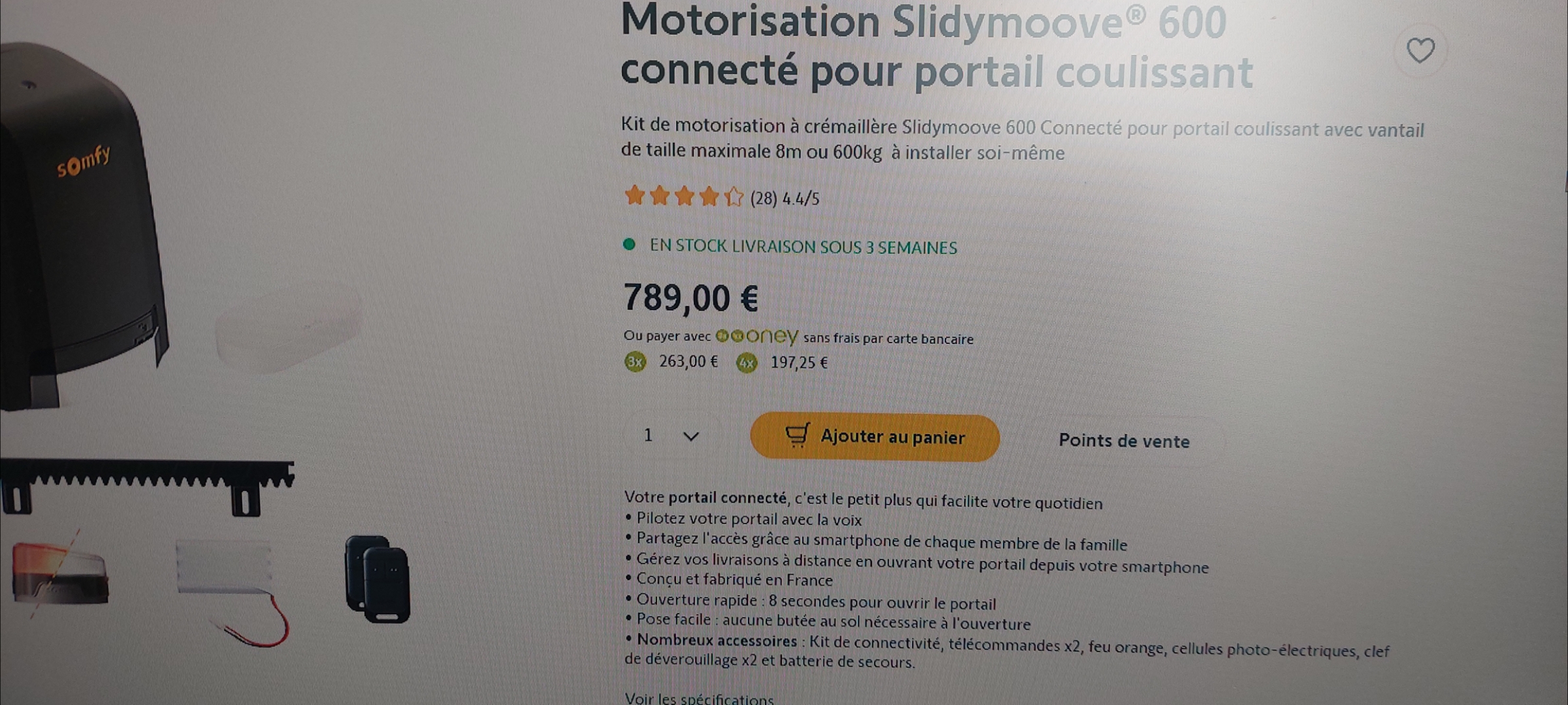

          &lt;div class=&quot;body-bd&quot;&gt;&lt;p&gt;Plutôt erreur d&amp;#39;impression.&lt;/p&gt;&lt;/div&gt;

          &lt;div class=&quot;body-bd&quot;&gt;&lt;p&gt;Bonjour,&lt;/p&gt;&lt;p&gt;Ah, cela pourrait être possible si nouveau bloc moteur et nouvelle électronique...&lt;/p&gt;&lt;p&gt;Ou alors, erreur d&amp;#39;impression !&lt;/p&gt;&lt;/div&gt;

          &lt;div class=&quot;body-bd&quot;&gt;&lt;p&gt;Il y a un loup qqs part.&lt;br /&gt;La butée est obligatoire.&lt;br /&gt;Pour avoir confirmation appelez au 0820.055.055.&lt;/p&gt;&lt;p&gt;Bonne journée&lt;/p&gt;&lt;/div&gt;

          &lt;div class=&quot;body-bd&quot;&gt;&lt;p&gt;Avec la photo, il y a du avoir un problème&lt;/p&gt;&lt;/div&gt;

          &lt;div class=&quot;body-bd&quot;&gt;&lt;p&gt;Vpici une photo du moteur, ref 1246286&lt;br /&gt;A côté de pose facile&lt;/p&gt;&lt;/div&gt;

          &lt;div class=&quot;body-bd&quot;&gt;&lt;p&gt;Pourquoi somfy note alors qu il n y a pas besoin de butée d ouverture ?&lt;/p&gt;&lt;p&gt;Je vous ai demandé un lien, Somfy ne peut pas écrire cela sachant que cette butée est obligatoire.&lt;/p&gt;&lt;/div&gt;

          &lt;div class=&quot;body-bd&quot;&gt;&lt;p&gt;Bonjour,&lt;/p&gt;&lt;p&gt;La crémaillère en place peut convenir si elle est au pas M4, et si le pignon Somfy vient s&amp;#39;y engrener sans gêne.&lt;/p&gt;&lt;p&gt;Elle devra être centrée sur le pignon et le montage devra respecter un jeu de 1 à 2 mm.&lt;/p&gt;&lt;/div&gt;

          &lt;div class=&quot;body-bd&quot;&gt;&lt;p&gt;Merci de votre réponse. &lt;br /&gt;Pourquoi somfy note alors qu il n y a pas besoin de butée d ouverture ? &lt;br /&gt;Merci&lt;/p&gt;&lt;/div&gt;

          &lt;div class=&quot;body-bd&quot;&gt;&lt;p&gt;Il faudra poser les crémaillères fournis puisque le pas change. De plus, le moteur doit fonctionner avec des éléments Somfy afin de conserver sa garantie.&lt;/p&gt;&lt;p&gt;Vous pouvez nous poser ici un lien vers &amp;quot;pas besoin de butées au sol&amp;quot; ?&lt;/p&gt;&lt;p&gt;Ce moteur nécessite une butée d&amp;#39;ouverture et une de fermeture. Sinon le portail sortira du rail sachant que c&amp;#39;est la butée en créant une résistance qui fera comprendre à l&amp;#39;électronique que le portail est arrivé en FdC.&lt;/p&gt;&lt;p&gt;Les moteurs gamme Pro ont des FdC mécaniques.&lt;/p&gt;&lt;p&gt;Mais dans tous les cas un auto apprentissage sera à faire.&lt;/p&gt;&lt;p&gt;Bonne journée.&lt;/p&gt;&lt;/div&gt;
