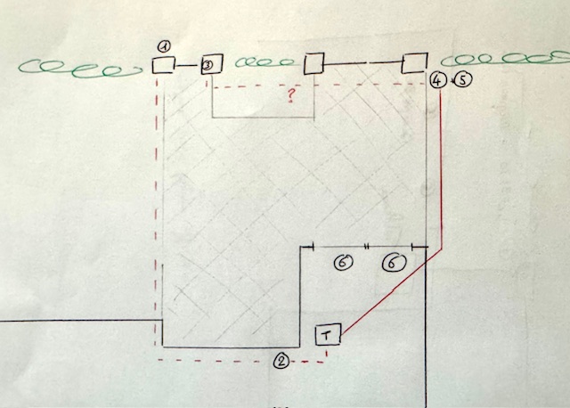

          &lt;div class=&quot;body-bd&quot;&gt;&lt;p&gt;en effet j&amp;#39;ai deux portes de garages avec moteur Dexo pro 800 (6)&lt;br /&gt;j&amp;#39;ai fait un schéma pour plus de clarté. &lt;br /&gt;L&amp;#39;installation actuelle n&amp;#39;a pas été faite par moi. Je souhaiterais la moderniser avec un visiophone et dans l&amp;#39;idéal contrôler l&amp;#39;ouverture du portillon. &lt;/p&gt;&lt;p&gt;L&amp;#39;option la plus simple est l&amp;#39;installation D&amp;#39;un V500 RTS sans gache électrique (3) avec le moniteur qui contrôle l&amp;#39;ouverture du portail. &lt;br /&gt;Mais en gros ma question initiale était de savoir si je pouvais connecter la gache (3) à la box IO (4) et que le moniteur (2) puisse contrôler l&amp;#39;ouverture de la gache (3) via la box(4) et/ou l&amp;#39;antenne RTS (5).&lt;br /&gt;Pour cette deuxième option j&amp;#39;ai compris que ce n&amp;#39;étais pas possible, que cela passait forcement par une platine (ce qui n&amp;#39;était pas clair dans la documentation du la box CBX3s Io)&lt;/p&gt;&lt;p&gt;Mon problème réside dans le fait que je n&amp;#39;ai pas de gaine entre le pilier &amp;quot;1&amp;quot; et le &amp;quot;3&amp;quot; pour relier la gache à la platine&lt;/p&gt;&lt;p&gt;la où il me reste une question ce que je pensais qu&amp;#39;il n&amp;#39;était pas possible d&amp;#39;associer RTS et IO  d&amp;#39;après ce que je lis&lt;/p&gt;&lt;p&gt;encore merci pour votre patience&lt;/p&gt;&lt;/div&gt;

          &lt;div class=&quot;body-bd&quot;&gt;&lt;p&gt;Bonjour,&lt;/p&gt;&lt;p&gt;j&amp;#39;ai actuellement un portail commandé par des télécommandes Keygo 4 via un Cbx3s io associé récepteur RTS. &lt;/p&gt;&lt;p&gt;Est t&amp;#39;il possible d&amp;#39;alimenter une gâche électrique (d&amp;#39;un portillon) avec le CBX 3S io et la commander avec les télécommande ?&lt;/p&gt;&lt;p&gt;Et si oui si j&amp;#39;achete un V500 est ce que je pourrais commander cette gâche sans que cette dernière soit reliée à la platine de rue ?  (j&amp;#39;ai vu en magasin que le V500 pouvais faire office de télécommande RTS sur 2 commande )&lt;/p&gt;&lt;p&gt;En vous remerciant pour vous réponse, &lt;br /&gt;Cordialement &lt;/p&gt;&lt;p&gt;nb : cette demande est lié au contrainte des gaines déjà tirées.&lt;/p&gt;&lt;/div&gt;
          &lt;div class=&quot;body-bd&quot;&gt;&lt;p&gt;Mais vous m&amp;#39;égarez....? De quoi on parle, de votre box IO ou d&amp;#39;un visio.&lt;br /&gt;Vous mélangez tout; RTS, IO, Visio, Box, etc....&lt;/p&gt;&lt;p&gt;Pour la clarté de votre demande et afin qu&amp;#39;on puisse y apporter des réponses pertinentes, merci d&amp;#39;être clair dans vos demandes.&lt;/p&gt;&lt;p&gt;Pourquoi avez vous des TC RTS sur une box IO ? Avez vous un garage RTS ? qui pourrait justifier la standardisation des TC.&lt;/p&gt;&lt;p&gt;Les TC n&amp;#39;ont strictement rien à voir avec un visio !&lt;br /&gt;1) Le visio peut piloter une gâche via la platine de rue et en filaire.&lt;br /&gt;2) Le moniteur peut être affecté à la Box IO sous condition qu&amp;#39;il soit aussi IO.&lt;/p&gt;&lt;p&gt;En quoi du RTS nous concerne dans tout ceci ?&lt;/p&gt;&lt;p&gt;Bonne soirée&lt;/p&gt;&lt;/div&gt;
