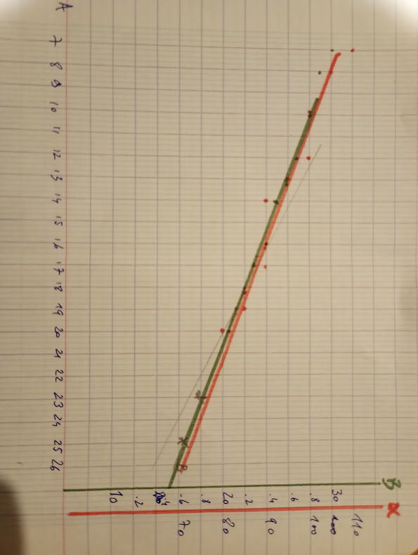

          &lt;div class=&quot;body-bd&quot;&gt;&lt;p&gt;Bonjour,&lt;br /&gt;je dois remplacer mes moteurs de portail battant (gibidi), et j&amp;#39;avais acheté somfy sgs essential RTS, mais la cote A ne va qu&amp;#39;à 20 cm sur  le disque, et j&amp;#39;ai 23 et 25. Si je fais un dessin des valeurs A, B, et alpha du disque, je vois un B de 16.5 et 18, avec ouverture de 70 et 75°, ce qui suffirait. &lt;br /&gt;Faisable? Ou changer ?&lt;/p&gt;&lt;p&gt;Grand Merci pour le conseil&lt;br /&gt;Eric&lt;/p&gt;&lt;/div&gt;

          &lt;div class=&quot;body-bd&quot;&gt;&lt;p&gt;Bonjour,&lt;br /&gt;J&amp;#39;ai fait un modèle en échelle réele en bois (pour ne pas abîmer mon portail, et posé le moteur avec A=25 et B=18, et ça marche parfaitement. Un peu inattendu, j&amp;#39;ai même la possibilité d&amp;#39;ouverture de plus de 90°.&lt;br /&gt;Fixé avec ces côtes sur le portail, et c&amp;#39;est parfait.&lt;br /&gt;Cordialement,&lt;br /&gt;Eric&lt;/p&gt;&lt;/div&gt;

          &lt;div class=&quot;body-bd&quot;&gt;&lt;p&gt;Non réalisable.&lt;/p&gt;&lt;p&gt;Posez ici une photo du portail fermé en vue générale et indiquez nous la section pilier.&lt;/p&gt;&lt;p&gt;Bonne journée&lt;/p&gt;&lt;/div&gt;
