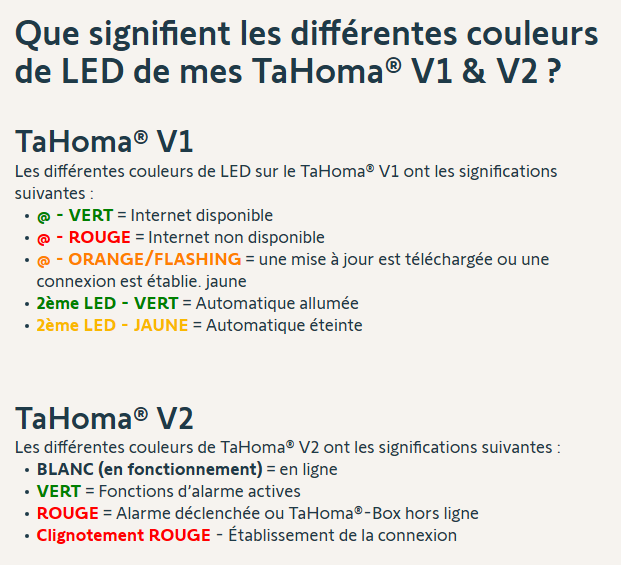

          &lt;div class=&quot;body-bd&quot;&gt;&lt;p&gt;Bonjour&lt;br /&gt;Ca ressemble a une mise a jour&lt;/p&gt;&lt;/div&gt;
