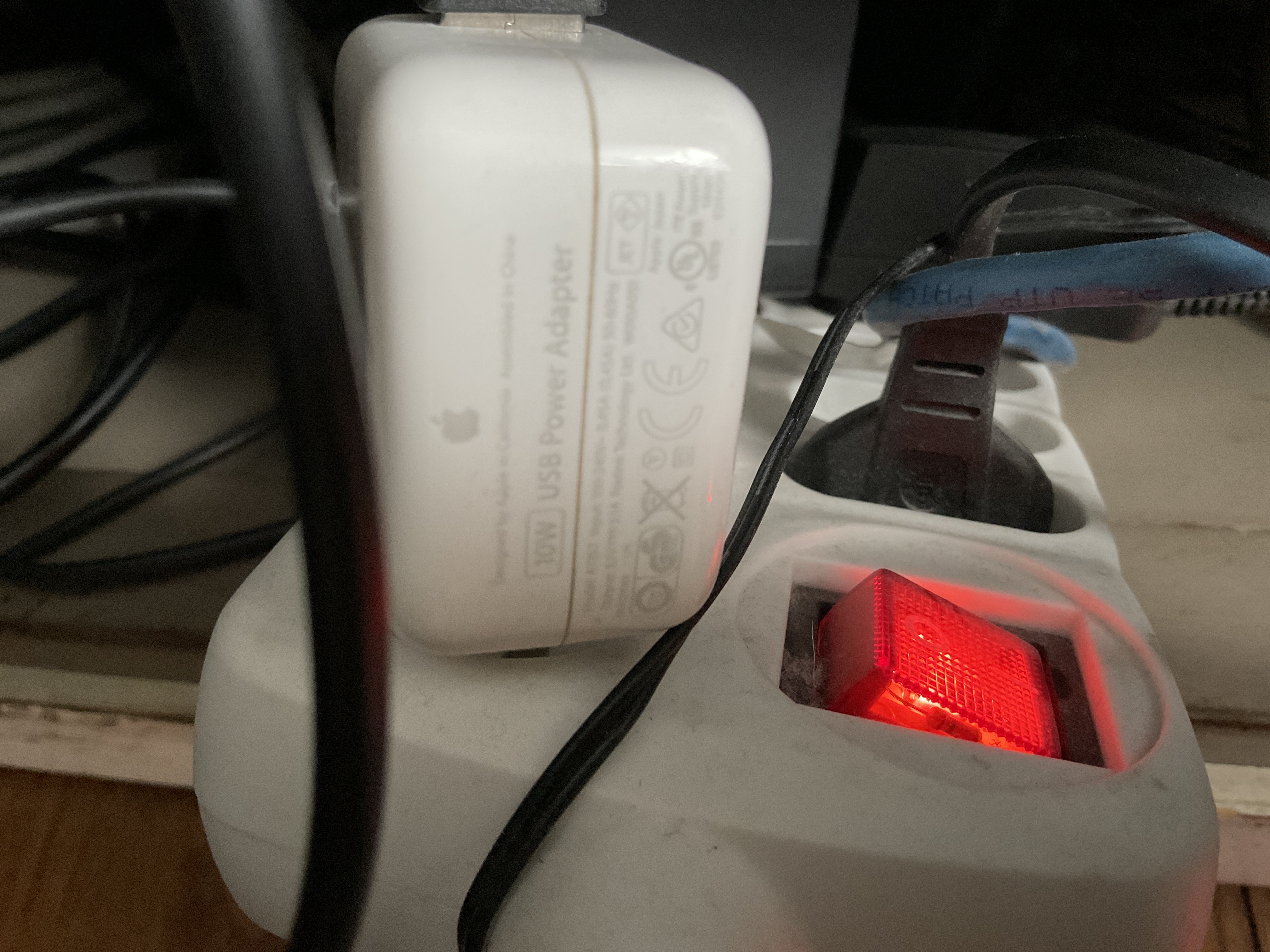

          &lt;div class=&quot;body-bd&quot;&gt;&lt;p&gt;Hello Jacky,&lt;br /&gt;Tout semble ok.merci à vous.&lt;br /&gt;Question pour mieux comprendre : pourquoi avoir eu besoin de remplacer le bloc secteur par un bloc de même puissance ,&lt;br /&gt;Ps : j’ai 21 scénarios avancés en réalité, car 4 scénarios sur détecteurs (détecteur présence eau, détecteur ouverture,…) juste pour être notifié de l’événement. Pas d’autres solutions que des scénarios avancés pour être notifié ?&lt;br /&gt;Cordialement&lt;/p&gt;&lt;/div&gt;

          &lt;div class=&quot;body-bd&quot;&gt;&lt;p&gt;Hello Jacky,&lt;br /&gt;Je viens de la débrancher/rebrancher et elle est éteinte..&lt;br /&gt;Je fais les tests et vous tiens informé&lt;/p&gt;&lt;/div&gt;

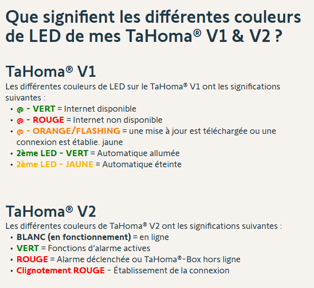

          &lt;div class=&quot;body-bd&quot;&gt;&lt;p&gt;Je suis un particulier qui partage sur le Forum..&lt;/p&gt;&lt;p&gt;Ce que vous voyez Jaune est en fait Orange pale.&lt;/p&gt;&lt;p&gt;Changer de prise RJ45 derrière la box internet.&lt;/p&gt;&lt;/div&gt;

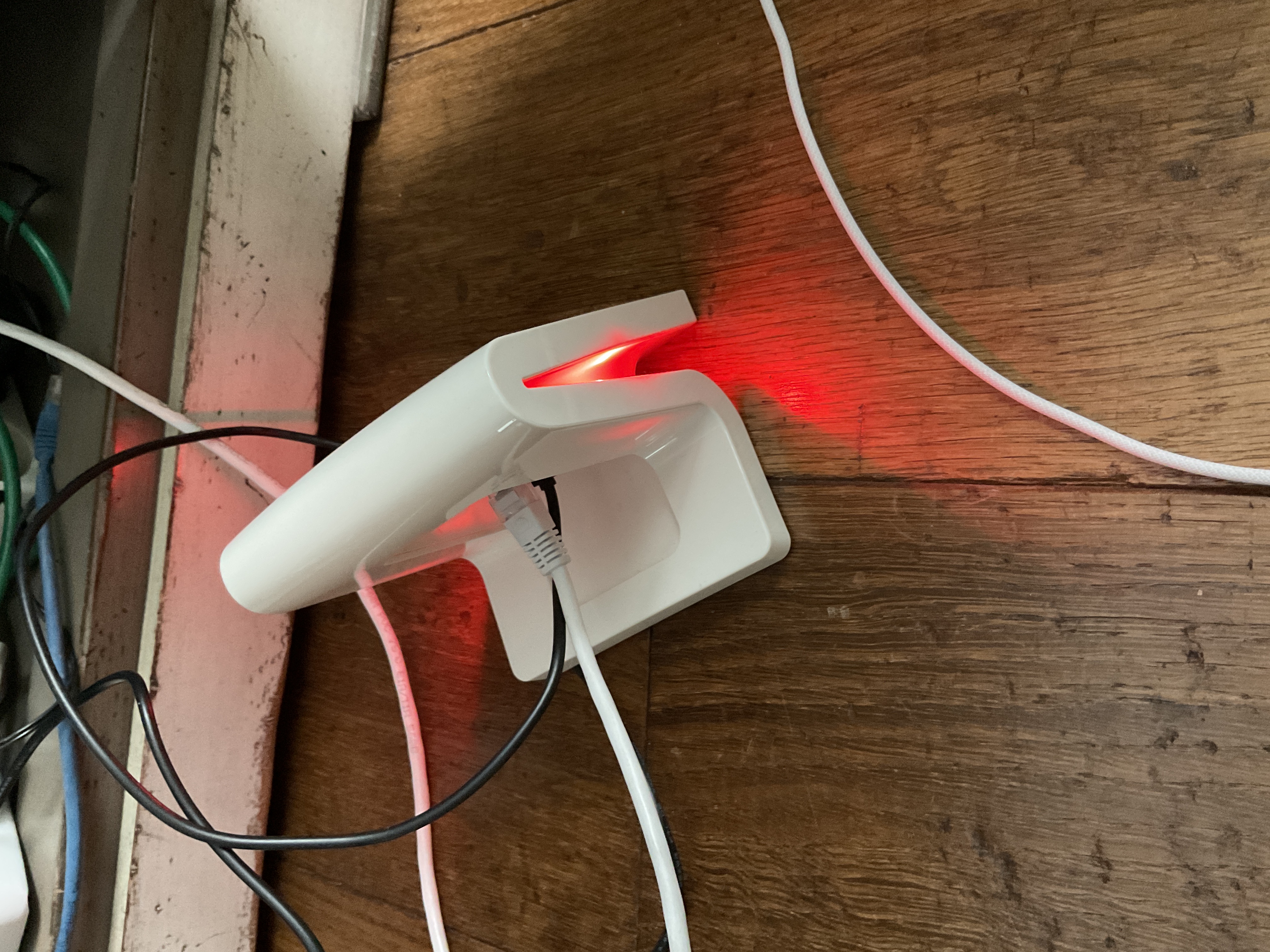

          &lt;div class=&quot;body-bd&quot;&gt;&lt;p&gt;Bonjour Jacky,&lt;br /&gt;Même résultat .&lt;br /&gt;Et pourtant chargeur 10w donc 2 ampères…&lt;br /&gt;C’est une V2 et la couleur jaune n’est pas mentionnée dans votre image.. bizarre non ? Ne voyez vous pas une info relative à ma Tahoma sur les serveurs ?&lt;br /&gt;Cordialement&lt;/p&gt;&lt;/div&gt;

          &lt;div class=&quot;body-bd&quot;&gt;&lt;p&gt;Bonjour,&lt;br /&gt;Lorsque je tente de créer un nouveau scénario avancé,sur ma Tahoma V2, l’appli m’indique « limite de 20 scénario atteinte »,&lt;br /&gt;Or j’avait effectivement 20, mais j’en ai supprimé 2 et j’ai toujours ce message lorsque je tente d’en créer un nouveau (alors que je n’en ai que 18 à présent )&lt;br /&gt;La décrémentation du compteur ne semble pas s’être faite correctement lors de la suppression des 2 scénarios. Comment corriger svp ?&lt;br /&gt;Merci pour votre aide&lt;/p&gt;&lt;p&gt;Merci,&lt;/p&gt;&lt;/div&gt;
          &lt;div class=&quot;body-bd&quot;&gt;&lt;p&gt;Votre Tahoma n&amp;#39;arrive pas a se connecter.&lt;/p&gt;&lt;p&gt;Remplacer le transfo d&amp;#39;alimentation par un chargeur de smartphone  (1A mini)&lt;/p&gt;&lt;/div&gt;

          &lt;div class=&quot;body-bd&quot;&gt;&lt;p&gt;Bonjour,&lt;br /&gt;Suite au reset ma TaHoma v2 reste en rouge (déconnectée de votre serveur). &lt;/p&gt;&lt;p&gt;Je ne peux plus rien commander. Besoin d’une aide urgente car très compliqué de rester dans cette situation&lt;br /&gt;Pas un soucis du câble RJ45 que j’ai changé par un câble su un équipement en fonctionnement pour être sûr,  mais même souci&lt;br /&gt;Elle passe bien en rouge clignotant, je relâche alors le bouton de reset, elle continue à clignoter en rouge environ 20 secondes, puis passe en jaune fixe environ 15 secondes, puis clignote 3 à 4 fois en jaune, puis passe en rouge fixe. Avec clignotement 1 fois toutes les 5 mn environ (comme si elle cherchait régulièrement à se reconnecter )&lt;br /&gt;Le pin de la TaHoma est : 1206-5899-8836&lt;br /&gt;Merci par avance pour votre aide&lt;/p&gt;&lt;/div&gt;
