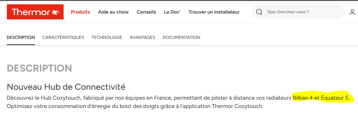

          &lt;div class=&quot;body-bd&quot;&gt;&lt;p&gt;Bonjour Clément&lt;br /&gt;Ces nouveaux Radiateurs nécessite le Hub Cozytouch car il fonctionnent en protocole Zigbee.&lt;/p&gt;&lt;p&gt;Ils ne sont pas compatibles avec Tahoma.&lt;/p&gt;&lt;p&gt;Pour Atlantic, Sauter et Thermor les radiateurs fonctionnant avec le Hub Cozytouch  sont en protocole Zigbee et ne sont pas compatible Tahoma.&lt;/p&gt;&lt;p&gt;Les radiateurs fonctionnat avec le Bridge Cozytouch sont en protocole IO et sont à part de rares exceptions compatible Tahoma&lt;/p&gt;&lt;/div&gt;

  <enclosure length="65412" url="https://dimelo-answers-production.s3.eu-west-1.amazonaws.com/177/beff47b714470327/image_original.png?bb28c87" type="image/png" />
