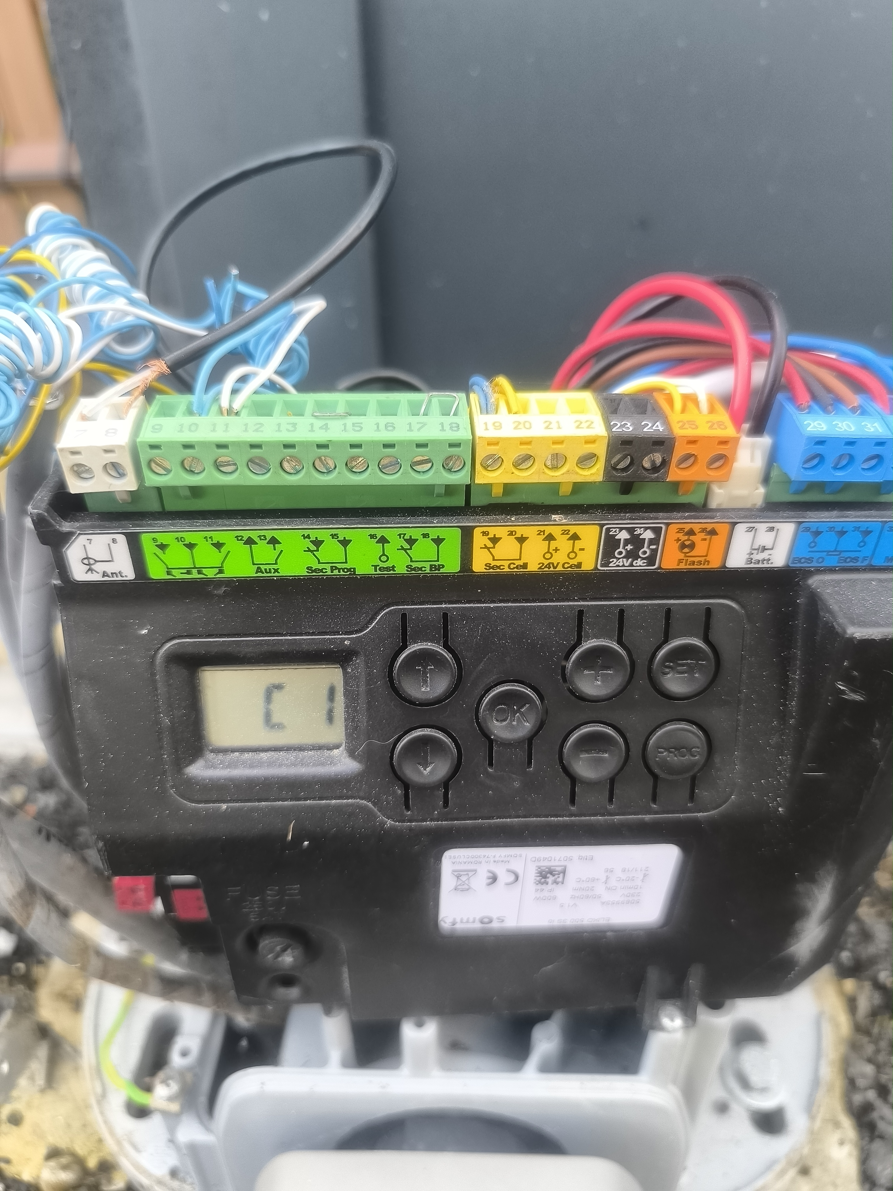

          &lt;div class=&quot;body-bd&quot;&gt;&lt;p&gt;@richy ,merci beaucoup pour le sens des câbles je vais essayer de câbler ça ce we .&lt;br /&gt;Et je réfléchis concernant la réparation du coup maintenant que j&amp;#39;ai acheté la nouvelle .&lt;/p&gt;&lt;/div&gt;

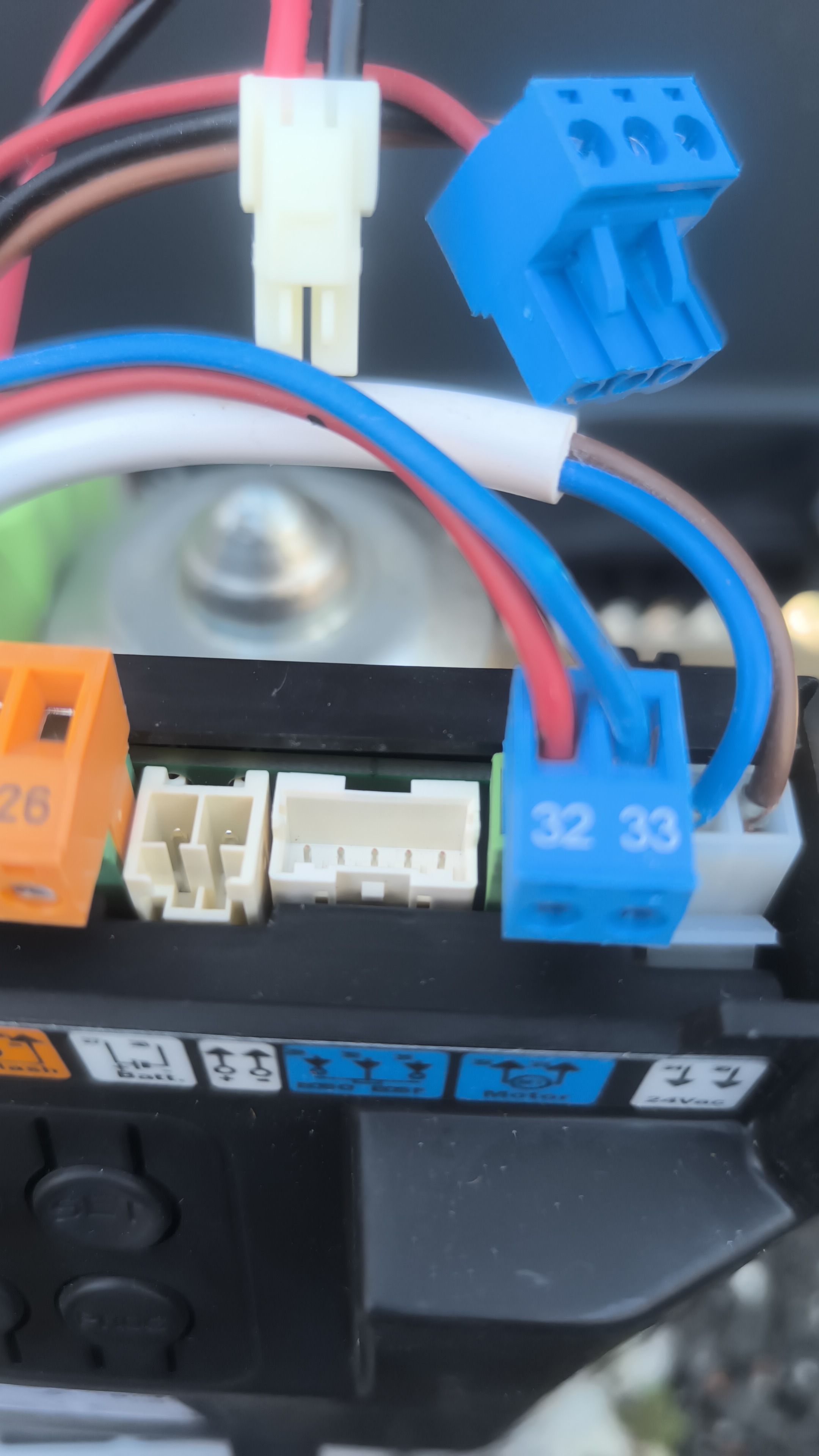

          &lt;div class=&quot;body-bd&quot;&gt;&lt;p&gt;Bonjour,&lt;/p&gt;&lt;p&gt;Depuis une coupure d&amp;#39;électricité mon contact sec ( v500 io et interrupteur Contact sec )ne fonctionnent plus .&lt;br /&gt;J&amp;#39;ai remis p37 sur 1.&lt;br /&gt;Mais rien n&amp;#39;y fait.&lt;br /&gt;Si quelqu&amp;#39;un aurait une idée de ce que ça pourrait être .&lt;br /&gt;Les fils ne sont ni corrodé ni abîmé.&lt;br /&gt;Les 2 points de contact sec on toujours bien fonctionné avant cette événement.&lt;br /&gt;En vous remerciant par avance.&lt;br /&gt;Cordialement.&lt;/p&gt;&lt;p&gt;Merci,&lt;/p&gt;&lt;/div&gt;
          &lt;div class=&quot;body-bd&quot;&gt;&lt;p&gt;Ok,&lt;/p&gt;&lt;p&gt;De face sur la photo, les 2 pins à gauche = +/- , vous ne mettez rien.&lt;/p&gt;&lt;p&gt;Les 3 pins à droite, Vous branchez les fils des fins de courses dans le même ordre que le connecteur d&amp;#39;origine.&lt;/p&gt;&lt;/div&gt;

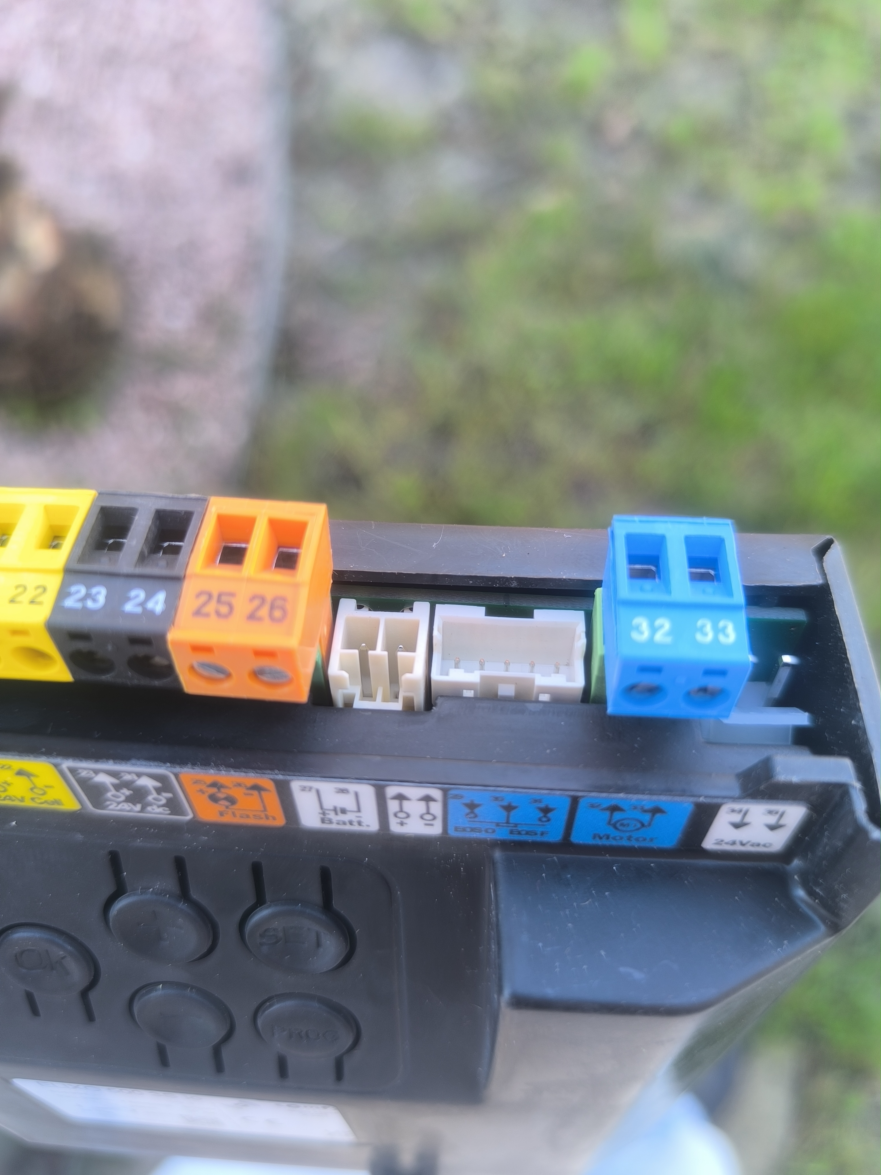

          &lt;div class=&quot;body-bd&quot;&gt;&lt;p&gt;Re ,&lt;/p&gt;&lt;p&gt;J&amp;#39;ai trouvé une fiche 5pin avec mon graveur laser qui correspondrait pour faire le branchement sur le fin de courses mais je ne sais pas comment le brancher .&lt;br /&gt;Mail reçu&lt;/p&gt;&lt;/div&gt;

          &lt;div class=&quot;body-bd&quot;&gt;&lt;p&gt;Bonjour,&lt;/p&gt;&lt;p&gt;Il est vrai que sans le connecteur adéquat, vous ne pouvez pas remplacer le boîtier proprement.&lt;/p&gt;&lt;p&gt;Il faut renvoyer ce boîtier pour non compatibilité à moins que l&amp;#39;on puisse vous fournir un kit d&amp;#39;adaptation.&lt;/p&gt;&lt;p&gt;Votre message retrouvé dans les Spams, je viens de vous répondre.&lt;/p&gt;&lt;p&gt;J’aperçois à droite dans le carton du nouveau boîtier un câble plat blanc avec au moins 4 fils, qu&amp;#39;est-ce-que-c&amp;#39;est ?&lt;br /&gt;Il y a aussi peut-être une notice ?!...&lt;/p&gt;&lt;/div&gt;

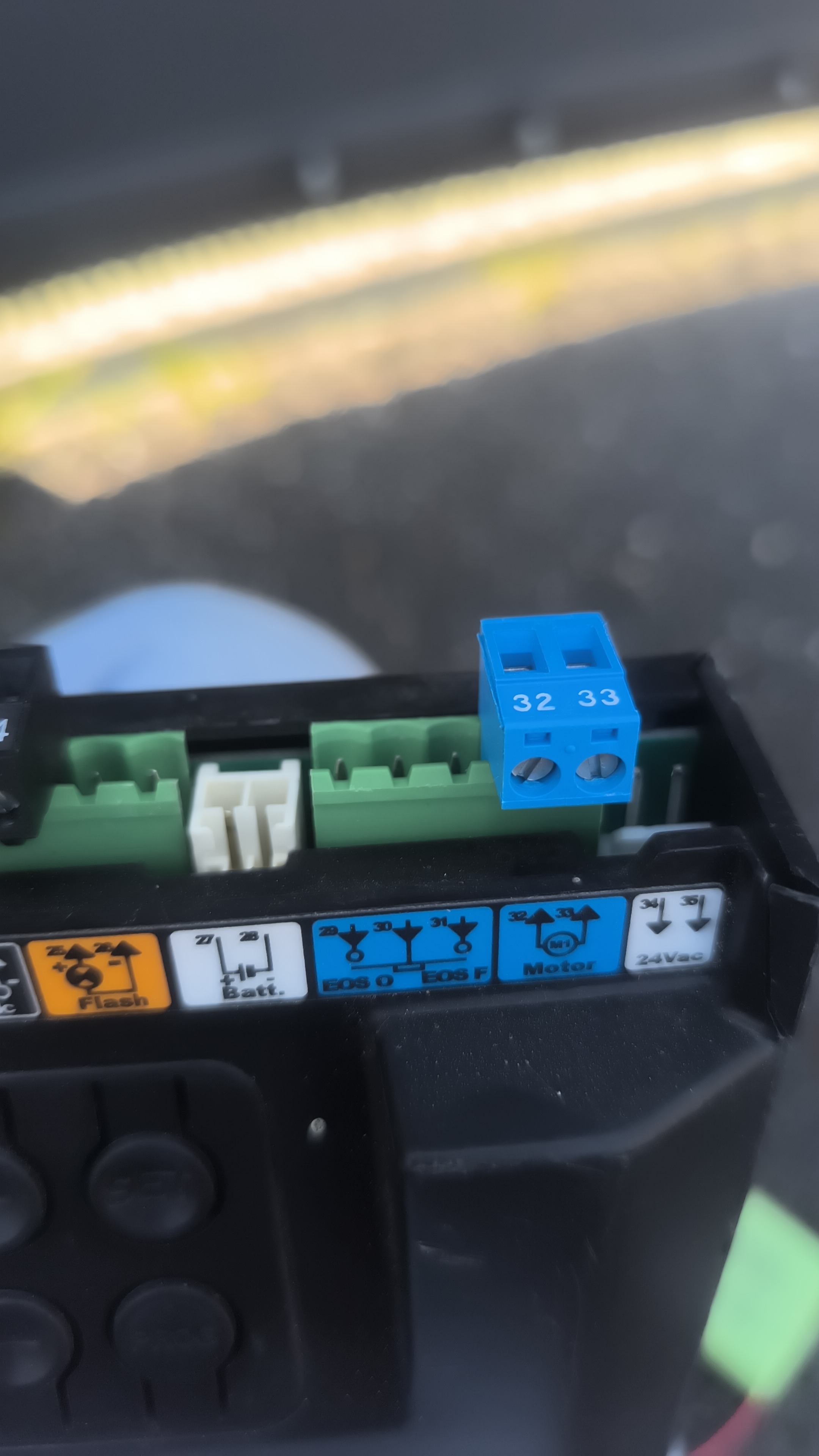

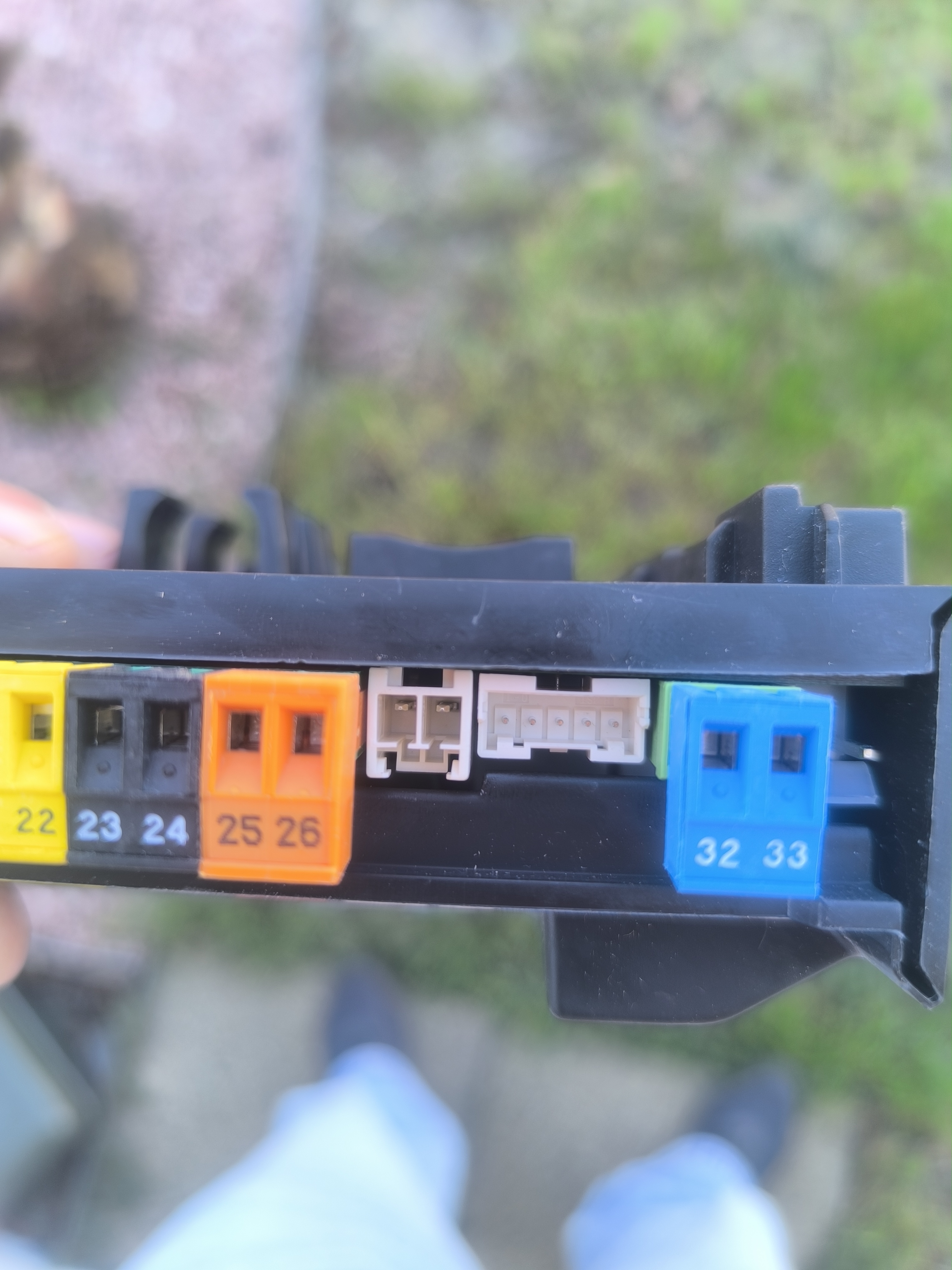

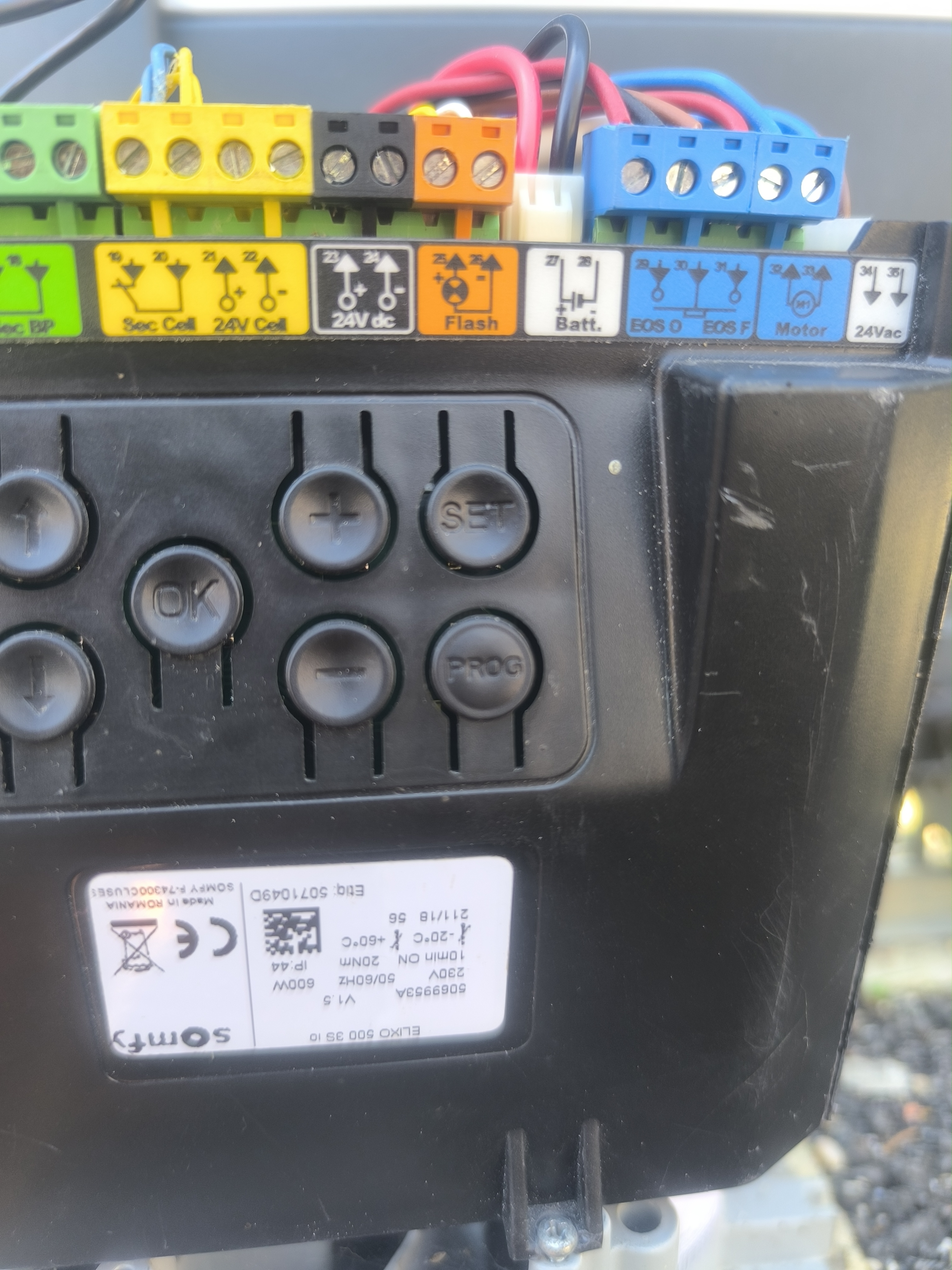

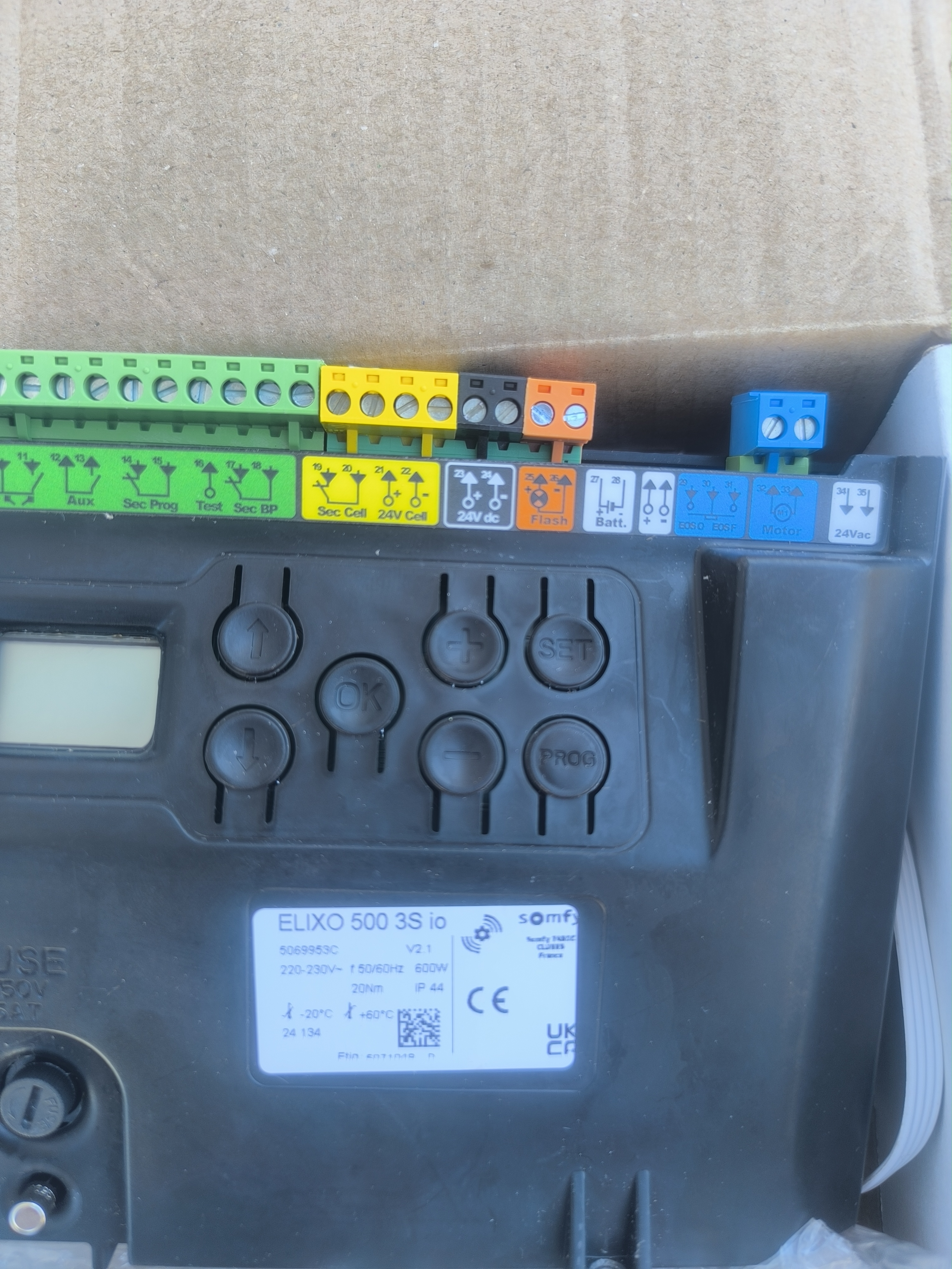

          &lt;div class=&quot;body-bd&quot;&gt;&lt;p&gt;Bonjour,&lt;/p&gt;&lt;p&gt;@richy voici les photos des 2 cartes électroniques ainsi que la photo de la fiche 5 pin qui est en 29/30/31 .&lt;/p&gt;&lt;p&gt;J&amp;#39;avais envoyé un mail afin de la réparé mais je suis resté sans réponse malheureusement.&lt;br /&gt;Cordialement.&lt;/p&gt;&lt;/div&gt;
          &lt;div class=&quot;body-bd&quot;&gt;&lt;p&gt;Bonjour,&lt;/p&gt;&lt;p&gt;Un peu mariole le fabricant !&lt;/p&gt;&lt;p&gt;Montrez les étiquettes des deux électroniques.&lt;/p&gt;&lt;p&gt;La carte d&amp;#39;origine aurait pu être réparée...&lt;/p&gt;&lt;/div&gt;

          &lt;div class=&quot;body-bd&quot;&gt;&lt;p&gt;Bonjour, &lt;/p&gt;&lt;p&gt;Me revoici avec cet histoire de contact sec ...&lt;br /&gt;J&amp;#39;ai pris la décision de changer l&amp;#39;ensemble de la carte électronique.&lt;br /&gt;Et c&amp;#39;est là que commence ma question,&lt;br /&gt;J&amp;#39;avais la carte elixo 500 3s io V1.5 et j&amp;#39;ai acheté la V2.1 en pensant que c&amp;#39;était exactement la même ... Mais ce n&amp;#39; est pas le cas pour les fins de courses car la nouvelle a 5 pin contre 3 pin pour l&amp;#39;ancienne .&lt;br /&gt;C&amp;#39;est bien en 29/30/31 pour les 2 cartes .&lt;br /&gt;Quelques saurait comment câblé un 5 pin avec 3 fils ? ( Rouge /marron/noir ).&lt;br /&gt;En vous remerciant grandement par avance car je suis embarrassé ‍♂️&lt;/p&gt;&lt;/div&gt;

          &lt;div class=&quot;body-bd&quot;&gt;&lt;p&gt;Oui complètement, il faudrait que j&amp;#39;ouvre pour jeter un œil a la CE .&lt;br /&gt;En effet il est peut être de 2018 comme le dit le coyote je ne me rappelle plus on l&amp;#39;avait acheté avant notre construction.&lt;br /&gt;Ça doit faire 4 ans d&amp;#39;utilisation je dirais depuis l&amp;#39;installation&lt;/p&gt;&lt;/div&gt;

          &lt;div class=&quot;body-bd&quot;&gt;&lt;p&gt;Age 211/18.&lt;/p&gt;&lt;p&gt;4/5 ans, c&amp;#39;est bon pour avoir un boîtier en défaut.&lt;/p&gt;&lt;p&gt;Impossible n&amp;#39;est pas Français !&lt;br /&gt;Faut ouvrir pour juger de la propreté interne.&lt;/p&gt;&lt;p&gt;Je suis en train d&amp;#39;en examiner une, propre dehors, mais pipi de souris dedans !...&lt;/p&gt;&lt;/div&gt;

          &lt;div class=&quot;body-bd&quot;&gt;&lt;p&gt;2018, c&amp;#39;est à l&amp;#39;envers et flou.&lt;/p&gt;&lt;/div&gt;

          &lt;div class=&quot;body-bd&quot;&gt;&lt;p&gt;@le coyote merci pour vos réponses &lt;br /&gt;@richy , le matériel doit avoir 4-5 ans .&lt;br /&gt;Pour ce qui est des souris impossible mais j&amp;#39;ai bien pensé a fourmis ou bébé escargot mais je ne vois aucunes traces de squat de ces petites bêtes ‍♂️&lt;br /&gt;Et pour l&amp;#39;affichage il a l&amp;#39;air de fonctionner correctement rien ne m&amp;#39;a interpellé.&lt;br /&gt;Merci pour vos réponses&lt;/p&gt;&lt;/div&gt;

          &lt;div class=&quot;body-bd&quot;&gt;&lt;p&gt;Je me suis aussi banané, c&amp;#39;est bien sur    9/10 et 10/11 qu&amp;#39;il faut agir.&lt;/p&gt;&lt;p&gt;Faut voir si l&amp;#39;intérieur n&amp;#39;aurait pas été visité par des bestioles ou souris.&lt;/p&gt;&lt;p&gt;Age du matériel ?&lt;/p&gt;&lt;p&gt;Arrive t-il que l&amp;#39;écran soit vide, sans affichage ?&lt;/p&gt;&lt;/div&gt;

          &lt;div class=&quot;body-bd&quot;&gt;&lt;p&gt;Je n&amp;#39;ai aucune explication rationnelle à cette situation.&lt;/p&gt;&lt;p&gt;Bonne journée&lt;/p&gt;&lt;/div&gt;

          &lt;div class=&quot;body-bd&quot;&gt;&lt;p&gt;Oui j&amp;#39;en ai bien l&amp;#39;impression, mais ce qui m&amp;#39;étonne c&amp;#39;est qu&amp;#39;il n&amp;#39;y a aucuns défauts qui remonte sur l&amp;#39;ecran et je ne comprends pas pourquoi cette coupure aurait pu mettre en défaut des contacts sec sanchant qu&amp;#39;ils étaient en circuit ouvert ‍♂️&lt;/p&gt;&lt;/div&gt;

          &lt;div class=&quot;body-bd&quot;&gt;&lt;p&gt;P37 = 0&lt;br /&gt;Si vous avez débranché tous les fils de 10/11 et que vous avez shunté 10/11 avec un trombone et que ca ne fonctionne pas, alors la carte est en défaut.&lt;/p&gt;&lt;/div&gt;
          &lt;div class=&quot;body-bd&quot;&gt;&lt;p&gt;Le fusible est pour l&amp;#39;éclairage.&lt;/p&gt;&lt;p&gt;Je vois qu&amp;#39;il y a deux opérateurs secs de raccordés, débranchez en un pour localiser si l&amp;#39;un d&amp;#39;eux est en défaut.&lt;/p&gt;&lt;/div&gt;

          &lt;div class=&quot;body-bd&quot;&gt;&lt;p&gt;J&amp;#39;ai en effet essayer de shunter 10-11 mais aucunes action du portail .&lt;br /&gt;Petite question : le fusible ( qui m&amp;#39;a l&amp;#39;air en bon état ) a quelle role ?&lt;br /&gt;Cordialement&lt;/p&gt;&lt;/div&gt;

          &lt;div class=&quot;body-bd&quot;&gt;&lt;p&gt;Exact j&amp;#39;ai confondu avec une box.&lt;br /&gt;Sur ce moteur le contact est en 9/10 ou 10/11.&lt;/p&gt;&lt;p&gt;C&amp;#39;est étrange qu&amp;#39;en mode radio il fonctionne mais pas en contact ? C&amp;#39;est fort possible que ce soit le visio en panne.&lt;/p&gt;&lt;p&gt;Donc shuntez sur 10/11.&lt;/p&gt;&lt;/div&gt;

          &lt;div class=&quot;body-bd&quot;&gt;&lt;p&gt;Bonjour,&lt;/p&gt;&lt;p&gt;Merci pour vos réponses.&lt;br /&gt;Mes contacts sec sont en 10 et 11 .&lt;/p&gt;&lt;p&gt;Est ce que l&amp;#39;on parle bien de la même chose ?&lt;br /&gt;Cordialement&lt;/p&gt;&lt;/div&gt;

          &lt;div class=&quot;body-bd&quot;&gt;&lt;p&gt;Le contact sec est sur 30/31 ou 31/32 selon que c&amp;#39;est l&amp;#39;ouverture piéton ou totale.&lt;/p&gt;&lt;p&gt;Faites ce que vous dit Richy, à l&amp;#39;aide d&amp;#39;un trombone faites un contact bref &amp;lt;0.5s sur 30/31 ou 31/32.&lt;/p&gt;&lt;p&gt;Un dégât électrique quel qu&amp;#39;il soit n&amp;#39;est pas couvert par la garantie.&lt;/p&gt;&lt;p&gt;Tenez nous informé.&lt;/p&gt;&lt;p&gt;Bonne journée&lt;/p&gt;&lt;/div&gt;

          &lt;div class=&quot;body-bd&quot;&gt;&lt;p&gt;Bonjour,&lt;/p&gt;&lt;p&gt;L&amp;#39;appareil est-il sous garantie ?&lt;/p&gt;&lt;p&gt;Son âge ?&lt;/p&gt;&lt;p&gt;Faites un contact avec un fil sur les bornes 29/30 et 30/31, cela actionne t-il le portail ?&lt;/p&gt;&lt;/div&gt;
