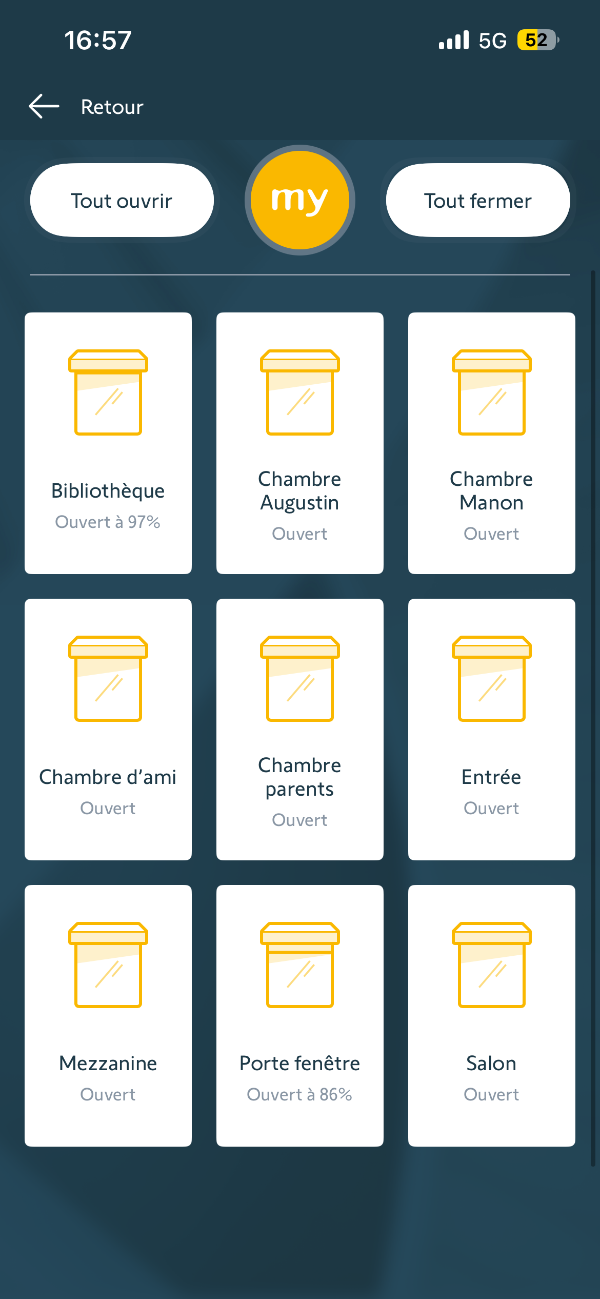

          &lt;div class=&quot;body-bd&quot;&gt;&lt;p&gt;Bonjour,&lt;/p&gt;&lt;p&gt;Même si ça vous semble correct, il faut supprimer les motorisations du TaHoma, refaire les fins de course et réenregistrer dans le TaHoma.&lt;/p&gt;&lt;p&gt;Bonne journée.&lt;/p&gt;&lt;/div&gt;

          &lt;div class=&quot;body-bd&quot;&gt;&lt;p&gt;Bonjour,&lt;/p&gt;&lt;p&gt;Je viens de faire installer mes volets roulants à moteur solaire SOMFY IO avec une tahoma switch pour la gestion des volets&lt;/p&gt;&lt;p&gt;L&amp;#39;appairage s&amp;#39;est réalisé sans problème avec les différents volets mais sur 2 volets l&amp;#39;application considère qu&amp;#39;ils ne sont pas complètement ouverts (Cf photo porte fenêtre et bibliothèque alors que physiquement ils sont ouverts complètement)&lt;/p&gt;&lt;p&gt;je les ai ouvert et fermé manuellement à plusieurs reprises mais sans changement sur le % d&amp;#39;ouverture&lt;/p&gt;&lt;p&gt;Si quelqu&amp;#39;un a une idée sur l&amp;#39;origine du problème...&lt;/p&gt;&lt;p&gt;Merci par avance,&lt;/p&gt;&lt;p&gt;Valentin&lt;/p&gt;&lt;/div&gt;

          &lt;div class=&quot;body-bd&quot;&gt;&lt;p&gt;Bonjour , &lt;/p&gt;&lt;p&gt;Je vous remercie pour votre réponse mais mes fins de courses sont bien réglés , le volet est à fleur du moteur comme sur les autres volets &lt;br /&gt;On dirait que c’est plutôt la box qui a mal capté la position du volet lors de l appairage&lt;/p&gt;&lt;/div&gt;

          &lt;div class=&quot;body-bd&quot;&gt;&lt;p&gt;Bonjour&lt;/p&gt;&lt;p&gt;Il faut régler les fins de course.&lt;/p&gt;&lt;p&gt;Bonne journée.&lt;/p&gt;&lt;/div&gt;
