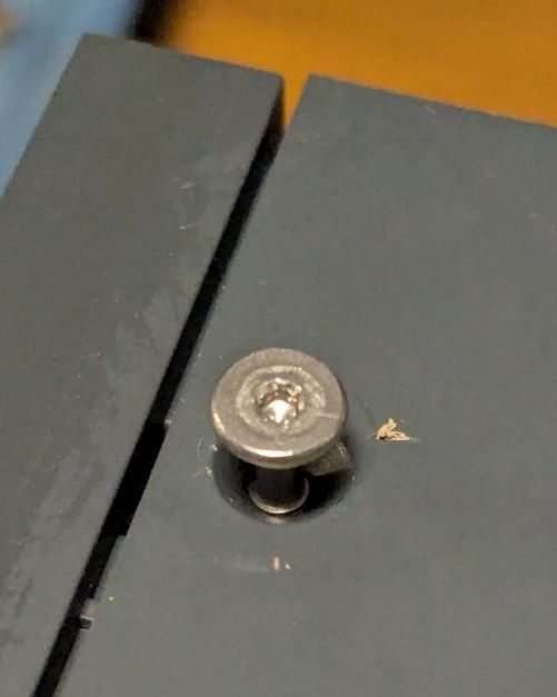

          &lt;div class=&quot;body-bd&quot;&gt;&lt;p&gt;Bonjour,&lt;/p&gt;&lt;p&gt;La vis de fixation d&amp;#39;une de mes cameras est foirée au niveau de la tete de vis : pourriez-vous m&amp;#39;en envoyer 2 ou 3 SVP ? (j&amp;#39;ai 3 cameras outdoor) et aussi les vis supérieures pour bloquer le bras ? (une vis faiblarde sur la 2 eme cameras&lt;/p&gt;&lt;p&gt;MERCI BEAUCOUP &lt;/p&gt;&lt;p&gt;Merci,&lt;/p&gt;&lt;/div&gt;

          &lt;div class=&quot;body-bd&quot;&gt;&lt;p&gt;Non j&amp;#39;ai utilisé un me clé alen adaptée &lt;br /&gt;Comment faire pour que Somfy puisse m&amp;#39;en renvoyer quelqu&amp;#39;unes ? &lt;br /&gt;Merci&lt;/p&gt;&lt;/div&gt;

          &lt;div class=&quot;body-bd&quot;&gt;&lt;p&gt;Bonjour Frédéric&lt;br /&gt;Ce cas de figure vient de l&amp;#39;utilisation d&amp;#39;un tournevis cruciforme au lieu d&amp;#39;une clé alène.&lt;/p&gt;&lt;p&gt;Le problème recommencera avec des vis neuves si vous n&amp;#39;avez pas le matériel nécessaire.&lt;/p&gt;&lt;p&gt;Le plus simple est de faire un fente transversale avec une scie à métaux ou un drémel pour pouvoir utiliser un tournevis plat.&lt;/p&gt;&lt;/div&gt;
