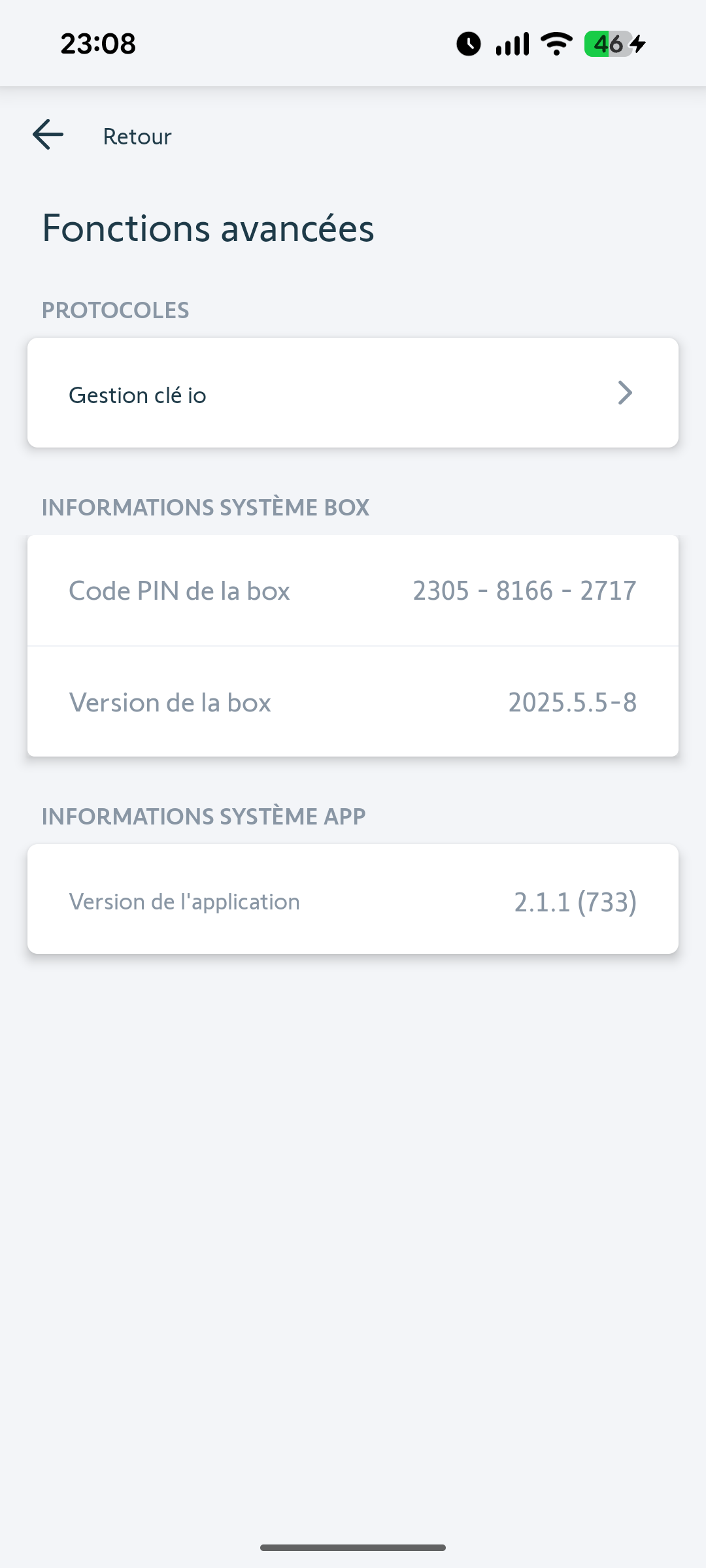

          &lt;div class=&quot;body-bd&quot;&gt;&lt;p&gt;Bonjour à tous,&lt;br /&gt;L&amp;#39;ensemble de mes volets roulants fonctionnent avec le système smoove origin io. &lt;br /&gt;J&amp;#39;ai installé récemment une tahoma Switch. &lt;br /&gt;J&amp;#39;ai réussi à programmer l&amp;#39;ensemble des volets avec récepteur Izymo. &lt;br /&gt;Il me reste un volet Oximo Io 50 à paramétrer mais impossible de faire la manipulation sur l&amp;#39;application.. je n&amp;#39;ai pas de commande pour la centralisation à part ma situo 5 io pure&lt;br /&gt;J&amp;#39;ai réinitialisé le moteur via double coupure et également via l&amp;#39;émetteur smoove mais toujours rien..&lt;br /&gt;J&amp;#39;imagine qu&amp;#39;il y a un problème de clé&lt;br /&gt;Avez-vous une solution ?&lt;br /&gt;Merci d&amp;#39;avance&lt;/p&gt;&lt;/div&gt;

          &lt;div class=&quot;body-bd&quot;&gt;&lt;p&gt;Bonjour,&lt;br /&gt;J&amp;#39;ai réinitialisé le moteur en double coupure 2-10-2, il a d&amp;#39;ailleurs réagit.. &lt;br /&gt;En isolant uniquement ce moteur sur le circuit électrique (j&amp;#39;ai déconnecté les autres récepteurs)&lt;br /&gt;A vous lire&lt;br /&gt;Thomas&lt;/p&gt;&lt;/div&gt;

          &lt;div class=&quot;body-bd&quot;&gt;&lt;p&gt;Bonjour&lt;/p&gt;&lt;p&gt;Comment avez-vous réinitialisé le moteur ?&lt;/p&gt;&lt;/div&gt;
