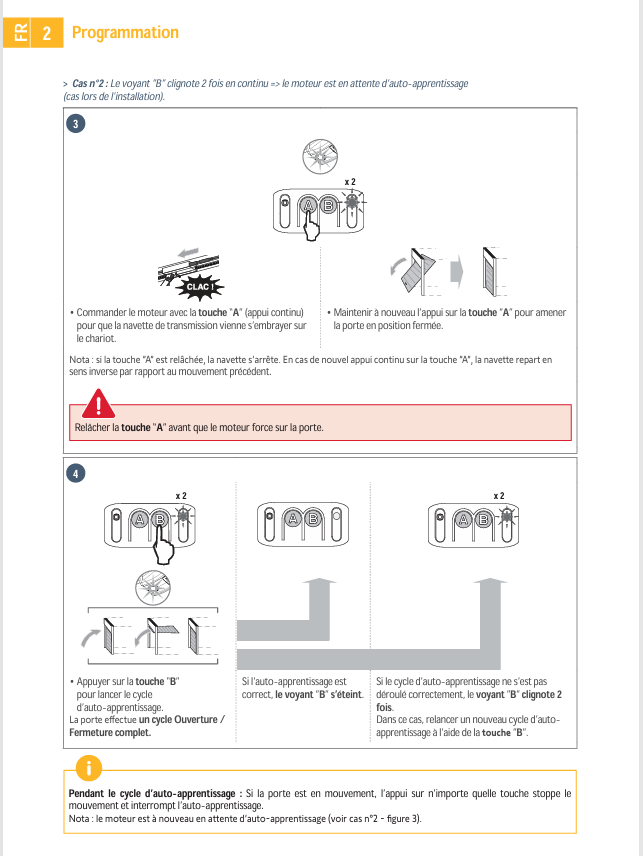

          &lt;div class=&quot;body-bd&quot;&gt;&lt;p&gt;Bonjour,&lt;/p&gt;&lt;p&gt;Je viens d&amp;#39;installer le moteur GDK 1100 et en marche forcée, j&amp;#39;arrive à monter et descendre la porte de garage. Cependant, en cycle d&amp;#39;apprentissage, elle se bloque plusieurs fois, ce qui empêche le cycle de se faire. J&amp;#39;ai essayé en décrochant la porte du moteur, mais le moteur bloque quand même après 40 à 50 cm. Je ne comprends pas ce qui bloque le moteur et pourquoi il s&amp;#39;arrête.&lt;/p&gt;&lt;p&gt;Merci,&lt;/p&gt;&lt;/div&gt;

  <enclosure length="86839" url="https://dimelo-answers-production.s3.eu-west-1.amazonaws.com/177/4e36165d81669397/image_original.png?bb28c87" type="image/png" />

          &lt;div class=&quot;body-bd&quot;&gt;&lt;p&gt;La lampe B qui clignote 2fois pour le mode apprentissage&lt;/p&gt;&lt;/div&gt;
