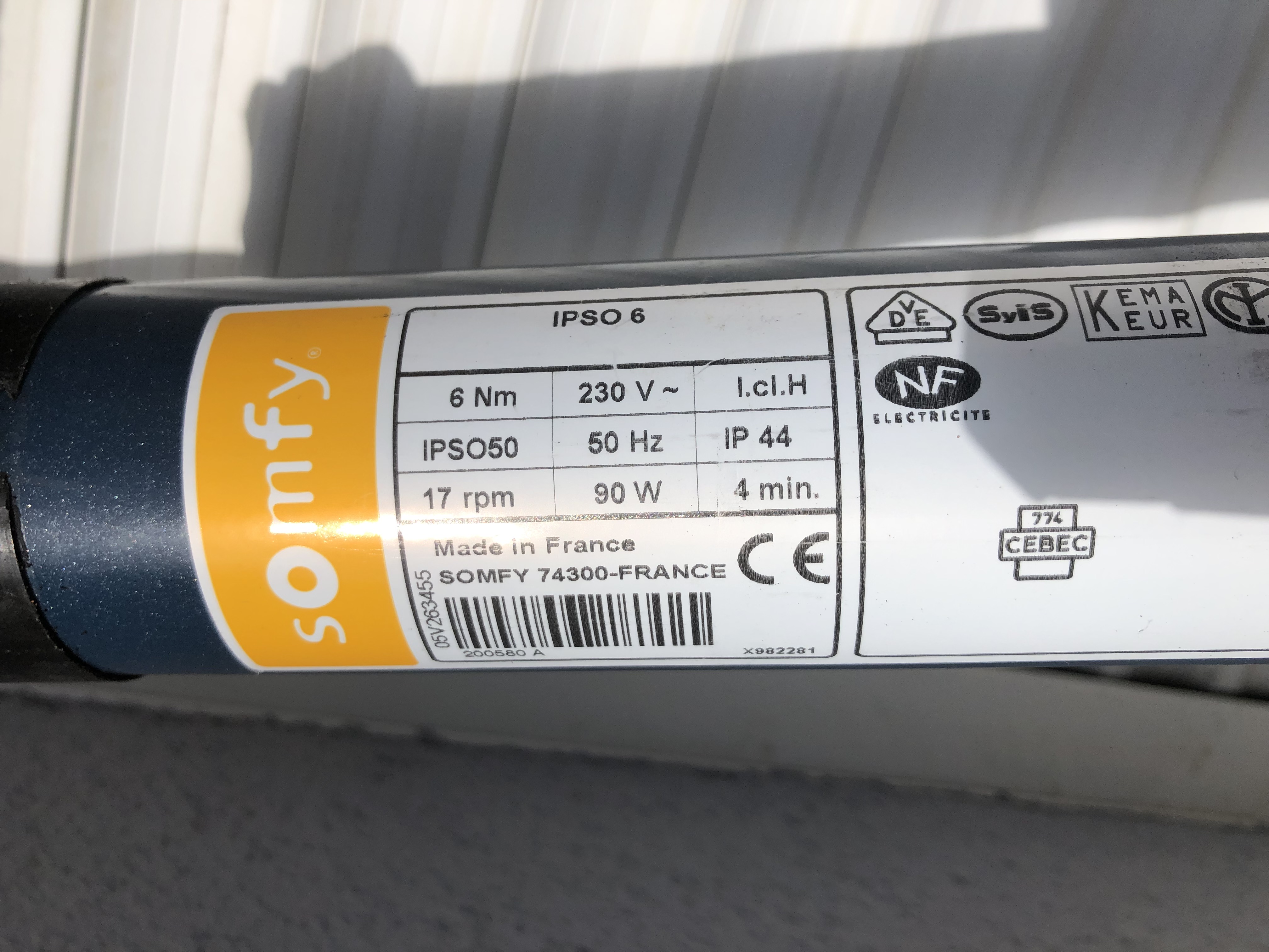

          &lt;div class=&quot;body-bd&quot;&gt;&lt;p&gt;La seule procédure que nous avons est celle ci &lt;a href=&quot;https://service.somfy.com/downloads/fr_v5/noticeipso.pdf&quot; rel=&quot;nofollow&quot;&gt;https://service.somfy.com/downloads/fr_v5/noticeipso.pdf&lt;/a&gt;&lt;/p&gt;&lt;p&gt;Si le bouton rouge refuse de cliqueter et de rester enfoncé il faudra contacter votre vendeur.&lt;/p&gt;&lt;p&gt;Bonne soirée&lt;/p&gt;&lt;/div&gt;

          &lt;div class=&quot;body-bd&quot;&gt;&lt;p&gt;Bonjour,&lt;br /&gt;Je viens d’acheter un moteur reconditionné afin de remplacer l’ancien. Selon le vendeur, le moteur doit faire l’objet d’une procédure de montage en suivant plusieurs réglages de ma part. N’étant qu’un simple bricoleur et m’appuyant sur la fiche de poste de montage du modèle IPSO 6 que la société m’a fourni, je n’arrive pas à maintenir le bouton rouge enfoncé au niveau de la tête du moteur afin de régler le moteur.&lt;br /&gt;Au préalable, il été préconisé que je fasse monter le tablier jusqu’au contact des butées en partie haute en aidant l’axe manuellement mais j’ai manqué de le faire dans cet ordre. Y’a t’il une procédure de réinitialisation afin de reprendre la procédure au départ ou bien une autre action pour maintenir le bouton rouge enfoncé?&lt;br /&gt;Merci, Ludovic&lt;/p&gt;&lt;/div&gt;
