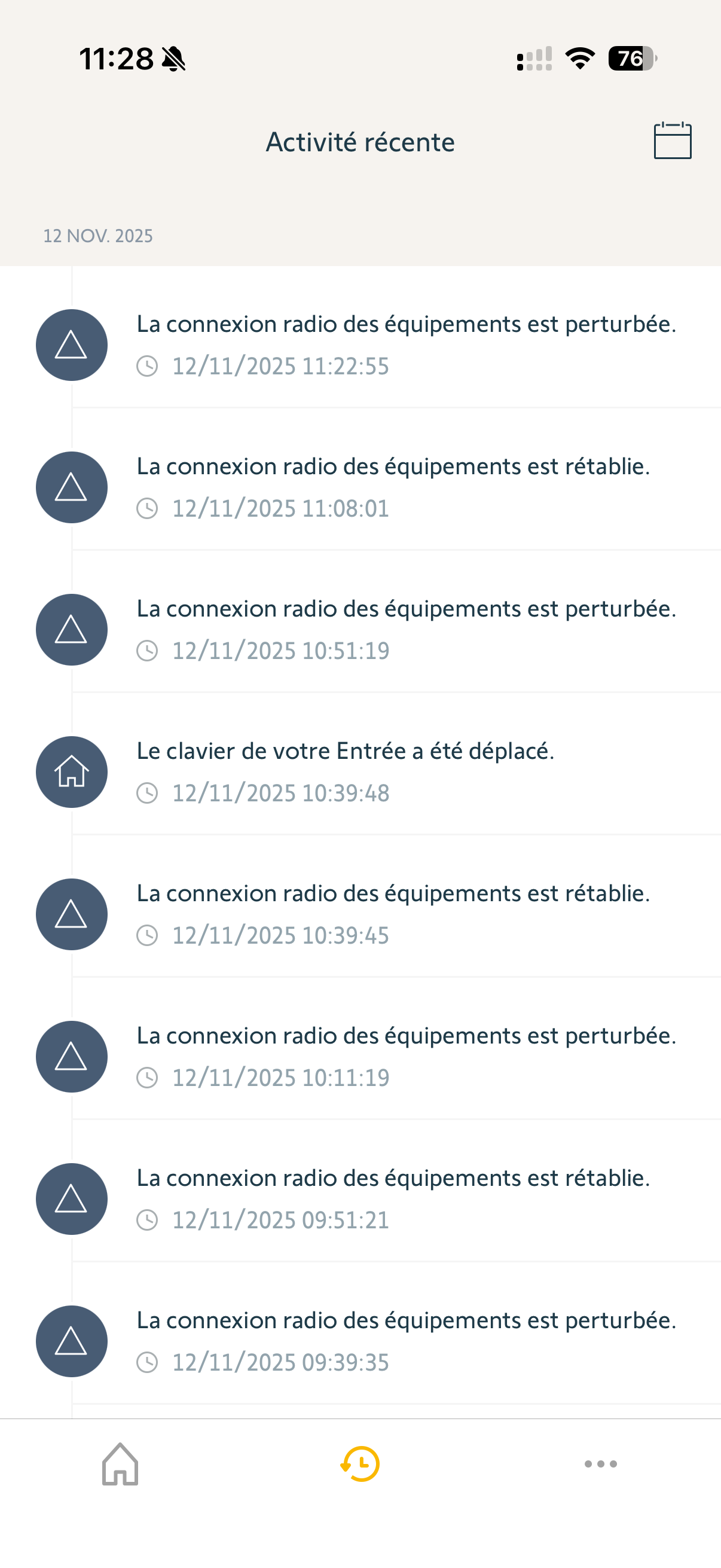

          &lt;div class=&quot;body-bd&quot;&gt;&lt;p&gt;Bonjour Victor,&lt;/p&gt;&lt;p&gt; D&amp;#39;après ce que vous nous indiquez, il semblerait que votre link soit défectueux. Afin de gérer votre SAV, je vais avoir besoin d&amp;#39;informations personnelles et c&amp;#39;est pour cette raison que je viens de vous envoyer un mail pour continuer votre dépannage en privé.&lt;/p&gt;&lt;p&gt;Bonne journée.&lt;/p&gt;&lt;/div&gt;

          &lt;div class=&quot;body-bd&quot;&gt;&lt;p&gt;Bonjour,&lt;/p&gt;&lt;p&gt;Je suis possesseur d&amp;#39;un système Home Alarm Advanced depuis 1 an et depuis le 07/11/2025, je reçois énormément de notifications &amp;quot;La connexion radio des équipements est perturbée&amp;quot; et &amp;quot;La connexion radio des équipements est rétablie&amp;quot;, autour de 50 par jour. Capture d&amp;#39;écran de ce jour attachée.&lt;/p&gt;&lt;ul&gt;&lt;li&gt;Le grand nombre de notifications est embêtant&lt;/li&gt;&lt;li&gt;Je ne suis pas sûr du bon fonctionnement de l&amp;#39;alarme lorsque la connexion radio est perturbée.&lt;/li&gt;&lt;/ul&gt;&lt;p&gt;J&amp;#39;ai débranché adapteur secteur, piles et batterie pour redémarrer l&amp;#39;alarme mais même problème.&lt;/p&gt;&lt;p&gt;Merci,&lt;/p&gt;&lt;/div&gt;

          &lt;div class=&quot;body-bd&quot;&gt;&lt;p&gt;Je viens de le déplacer dans une autre pièce au RDC et aussi à l’étage, même souci.&lt;/p&gt;&lt;/div&gt;

          &lt;div class=&quot;body-bd&quot;&gt;&lt;p&gt;Bonjour Victor,&lt;/p&gt;&lt;p&gt;Avez-vous essayé de placer le link à un endroit différent ?&lt;/p&gt;&lt;p&gt;Bonne journée.&lt;/p&gt;&lt;/div&gt;

          &lt;div class=&quot;body-bd&quot;&gt;&lt;p&gt;Bonjour Morgan,&lt;br /&gt;J&amp;#39;ai supprimer le Link de l&amp;#39;application et fait la procédure de hard reset comme indiqué. J&amp;#39;ai reconnecté le Link à mon application et installé seulement 1 Intellitag, le message &amp;quot;La connexion radio des équipements est perturbée&amp;quot; est réapparu au bout de 10 minutes.&lt;/p&gt;&lt;/div&gt;

          &lt;div class=&quot;body-bd&quot;&gt;&lt;p&gt;Bonjour Victor,&lt;/p&gt;&lt;p&gt;Il faudrait supprimer le link et refaire l&amp;#39;installation complète de l&amp;#39;alarme.&lt;br /&gt;Avant la réinstallation, il faudrait faire un hard reset du link.&lt;/p&gt;&lt;p&gt;Débrancher le link, retirer les piles, la batterie et led éteintes&lt;br /&gt;Rebrancher le link tout en appuyant sur setup (bouton dessus) 14s, les leds clignote bleu puis jaune et vert 8s.&lt;br /&gt;Pendant le clignotement jaune et vert faire une impulsion sur setup(bouton dessus).&lt;/p&gt;&lt;p&gt;Bonne journée.&lt;/p&gt;&lt;/div&gt;

          &lt;div class=&quot;body-bd&quot;&gt;&lt;p&gt;Bonjour,&lt;br /&gt;Numéro MAC : 0076B11060D8&lt;/p&gt;&lt;/div&gt;

&lt;p&gt;Pouvez vous me communiquer le N° MAC de votre alarme.&lt;/p&gt;
&lt;p&gt;&lt;a href=&quot;https://forum.somfy.fr/questions/2124163-faq-somfy-protect-trouver-adresse-mac-equipement-alarme&quot;&gt;N° MAC&lt;/a&gt;&lt;/p&gt;

          &lt;div class=&quot;body-bd&quot;&gt;&lt;p&gt;Tout est possible.&lt;br /&gt;Il faut attendre l&amp;#39;avis d&amp;#39;un Yello.&lt;/p&gt;&lt;/div&gt;

          &lt;div class=&quot;body-bd&quot;&gt;&lt;p&gt;J&amp;#39;ai enlevé les piles de tous mes interrupteurs iO (volets roulants + Velux) ainsi que mes 2 télécommandes et cela n&amp;#39;a pas résolu le problème. J&amp;#39;ai aussi coupé le courant pendant une minute mais le problème est toujours là. Est-ce qu&amp;#39;il est possible que le Link Advanced soit défectueux et indique un brouillage qui n&amp;#39;a pas lieu ? Je n&amp;#39;ai aucun problème avec mon Tahoma Switch et l&amp;#39;alarme a l&amp;#39;air de fonctionner correctement. Recevoir plus de 30 notifications par jour de l&amp;#39;appli Somfy Protect commence a être agaçant.&lt;/p&gt;&lt;/div&gt;

          &lt;div class=&quot;body-bd&quot;&gt;&lt;p&gt;Si vous avez le message de brouillage en permanence vous pouvez désactiver les boutons un a un pour voir si il y en a un en cause.&lt;/p&gt;&lt;p&gt;En fait il faut bloquer l&amp;#39;émission des ondes. Si vous avez d&amp;#39;autres solutions vous pouvez essayer.&lt;/p&gt;&lt;/div&gt;

          &lt;div class=&quot;body-bd&quot;&gt;&lt;p&gt;Merci pour votre réponse Jacky. En effet j&amp;#39;ai une dizaine d&amp;#39;interrupteurs Somfy chez moi pour contrôler volets et stores. Il faudrait que j&amp;#39;enlève les piles de tous vous pensez ?&lt;/p&gt;&lt;/div&gt;

          &lt;div class=&quot;body-bd&quot;&gt;&lt;p&gt;bonjour Victor&lt;br /&gt;Le brouillage ne vient pas forcément de chez vous.&lt;/p&gt;&lt;p&gt;Le système Home Alarm utilise la technologie IO Home pour communiquer.&lt;br /&gt;C&amp;#39;est la même que pour les portails et les volets. Si vous avez une télécommande qui est bloquée elle peut perturber votre système.&lt;br /&gt;Si vous avez ce type de télécommande, enlever les piles pour voir si le problème disparait.&lt;/p&gt;&lt;/div&gt;
