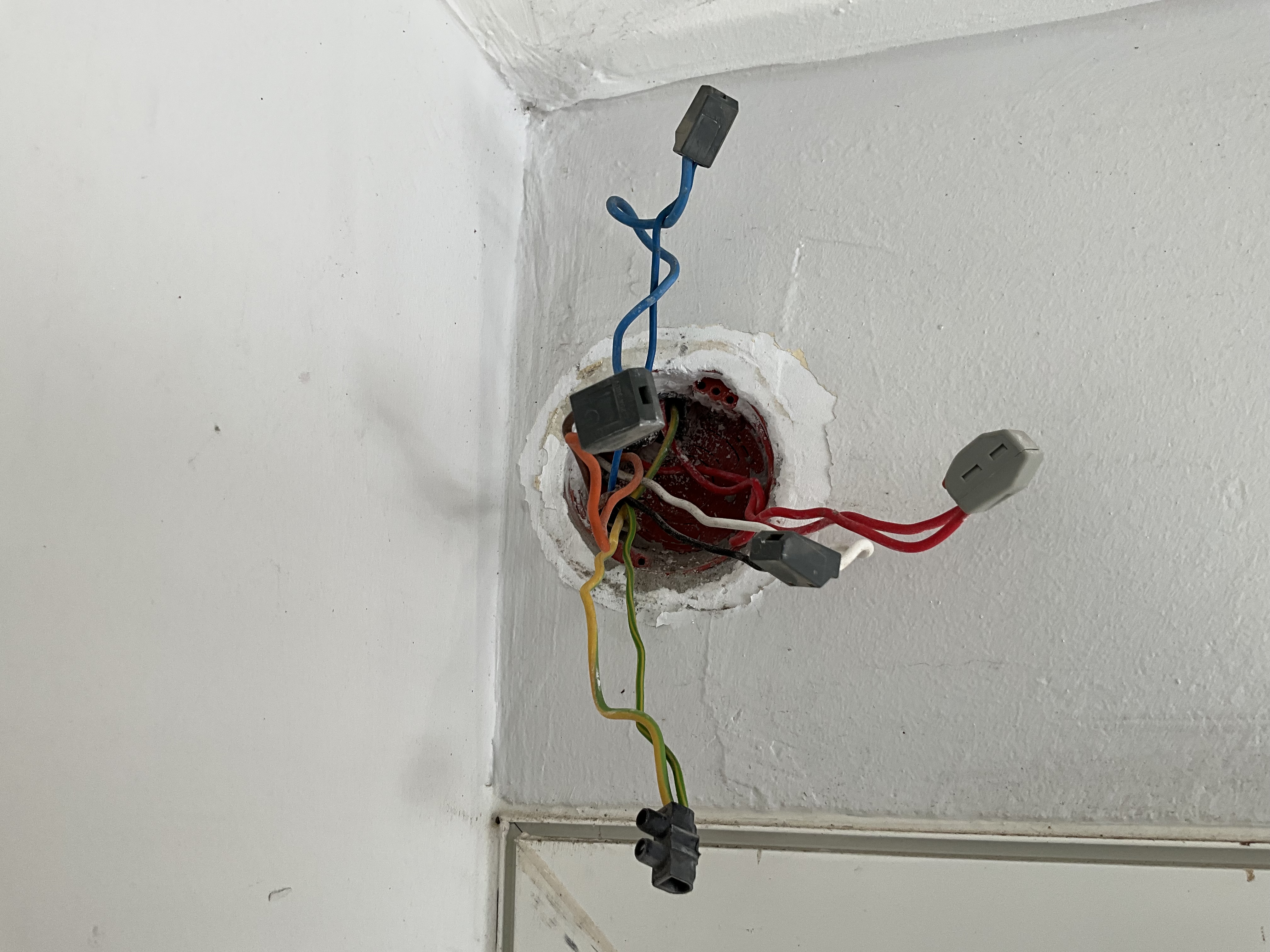

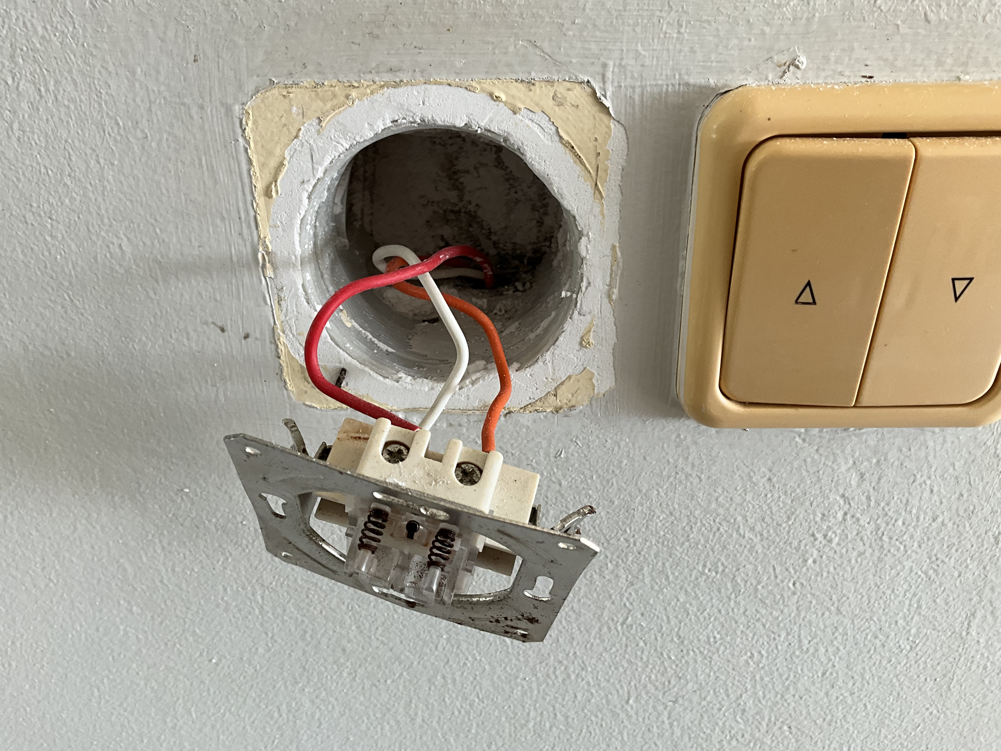

          &lt;div class=&quot;body-bd&quot;&gt;&lt;p&gt;Oui c&amp;#39;est bon.&lt;br /&gt;Il faut raccorder le module derrière l&amp;#39;inter inverseur.&lt;br /&gt;Par contre il faut amener un neutre et suivre le schéma du module.&lt;br /&gt;La télécommande vous apportera également la position favorite (My)&lt;/p&gt;&lt;p&gt;Bonne journée&lt;/p&gt;&lt;/div&gt;

          &lt;div class=&quot;body-bd&quot;&gt;&lt;p&gt;Voici les photos de la commande et du boîtier derrière le moteur.&lt;/p&gt;&lt;/div&gt;

          &lt;div class=&quot;body-bd&quot;&gt;&lt;p&gt;Bonjour,&lt;/p&gt;&lt;p&gt;J’ai acheté une télécommande 5 canaux SITUO 5RTS et trois micro-récepteurs télécommandés pour installer sur trois volets roulants existants.&lt;/p&gt;&lt;p&gt;L&amp;#39;installation actuelle est basique, un commutateur haut bas sur chque volet qu&amp;#39;il faut maintenir enfoncé pendant toute la manœuvre, sans butée haute et basse mémorisée.&lt;br /&gt; Je ne connais pas la marque du moteur, mais il doit avoir une douzaine d’années, installé lors de la construction de l’immeuble.&lt;br /&gt;Quand je lis le mode d&amp;#39;installation de la SITUO 5 RTS, il est sous-entendu que la programmation ne peut se faire que si des butées hautes et basses sont mémorisées (« le volet effectue un va et vient »)&lt;/p&gt;&lt;p&gt;Est-ce que cette télécommande et ces récepteurs peuvent quand même être installés? Faut-il des composants supplémentaires ?&lt;/p&gt;&lt;p&gt;Merci pour votre aide.&lt;/p&gt;&lt;/div&gt;
          &lt;div class=&quot;body-bd&quot;&gt;&lt;p&gt;Afin que je puisse vous répondre il me faudrait une photo de l&amp;#39;arrière d&amp;#39;un inter inverseur pour voir le câblage.&lt;/p&gt;&lt;p&gt;Bonne journée&lt;/p&gt;&lt;/div&gt;
