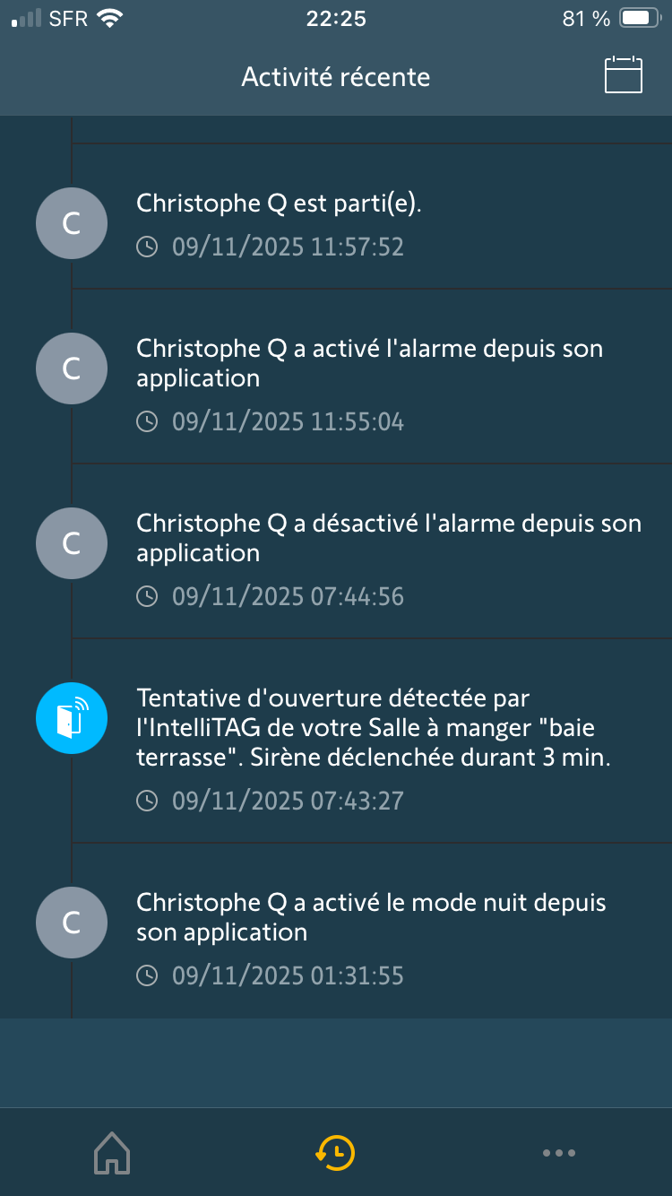

          &lt;div class=&quot;body-bd&quot;&gt;&lt;p&gt;Bonjour,&lt;/p&gt;&lt;p&gt;Je me suis rendu compte que lorsqu’il y a une intrusion par une ouverture équipée d’un intellitag, je reçois une notification et le bandeau rouge apparaît sur mon téléphone, par contre, ni la sirène de la One+, ni les sirènes des caméras Outdoor, ne se déclenchent (en fait, on entend un début de sirène qui doit durer 1/2 seconde). &lt;/p&gt;&lt;p&gt;J’ai choisi le déclenchement immédiat.&lt;/p&gt;&lt;p&gt;Sur l’historique, je reçois le message que la sirène est déclenchée pendant 3 min.&lt;/p&gt;&lt;p&gt;Pouvez vous me dire d’où vient se problème.&lt;/p&gt;&lt;p&gt;Merci,&lt;/p&gt;&lt;/div&gt;
          &lt;div class=&quot;body-bd&quot;&gt;&lt;p&gt;Bonjour Christophe,&lt;/p&gt;&lt;p&gt;Il est impossible de recevoir le bandeau rouge, à part si vous avez mis le déclenchement de la sirène de votre One+  en &amp;quot; sirène manuelle&amp;quot;.&lt;/p&gt;&lt;p&gt;Bonne journée.&lt;/p&gt;&lt;/div&gt;

  <title>Réponse de Christophe Q.</title>
  <dc:creator>Christophe Q.</dc:creator>
          &lt;div class=&quot;body-bd&quot;&gt;&lt;p&gt;Bonsoir.&lt;/p&gt;&lt;p&gt;En PJ les messages que j’ai reçu.&lt;/p&gt;&lt;p&gt;Cordialement.&lt;/p&gt;&lt;/div&gt;
          &lt;div class=&quot;body-bd&quot;&gt;&lt;p&gt;Bonjour Christophe,&lt;/p&gt;&lt;p&gt;Lorsque vous avez ce genre de déclenchement, quel est le message que vous avez dans le journal des événements ?&lt;/p&gt;&lt;p&gt;Bonne journée.&lt;/p&gt;&lt;/div&gt;
