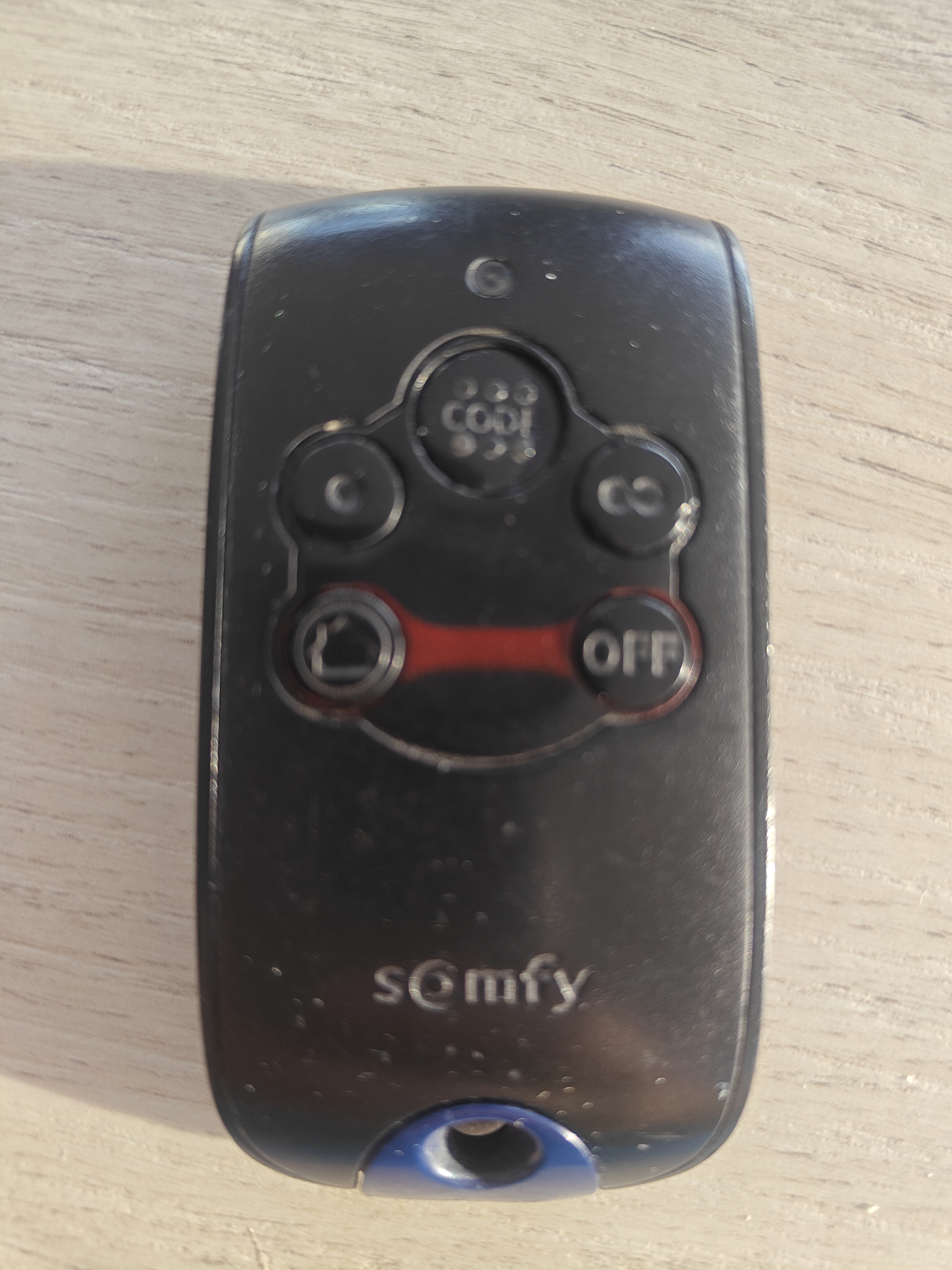

          &lt;div class=&quot;body-bd&quot;&gt;&lt;p&gt;Bonjour,&lt;/p&gt;&lt;p&gt;J&amp;#39;ai trouvé le problème de ma / mes télécommandes multiplication qui capté moins bien.&lt;br /&gt;Le problème venait d&amp;#39;un répéteur wifi installé sur la même prise que la centrale et trop proche de l&amp;#39;alarme.&lt;br /&gt;Une fois le répéteur déplacer plus aucun problème. &lt;/p&gt;&lt;p&gt;Merci à vous. &lt;br /&gt;Bonne journée&lt;/p&gt;&lt;/div&gt;

          &lt;div class=&quot;body-bd&quot;&gt;&lt;p&gt;Bonjour,&lt;/p&gt;&lt;p&gt;J&amp;#39;ai une alarme et un portail Somfy depuis de nombreuses années et je constate que j&amp;#39;ai du mal à arrêter ou à activer l&amp;#39;alarme avec ma télécommande multi application. &lt;br /&gt;Celle-ci fonctionne plus on se rapproche de la maison, on a remarqué que la distance devient compliqué. &lt;br /&gt;Pensez-vous que je dois changer la télécommande ?&lt;br /&gt;Dois-je faire un reset de la télécommande ?&lt;br /&gt;Je crois que cette télécommande multi application ne se fabrique plus ?&lt;br /&gt;Si vous avez des solutions je suis preneur.&lt;/p&gt;&lt;p&gt;Merci à vous &lt;/p&gt;&lt;p&gt;Merci,&lt;/p&gt;&lt;/div&gt;
          &lt;div class=&quot;body-bd&quot;&gt;&lt;p&gt;A voir cette TC on constate qu&amp;#39;elle a beaucoup bossé :-)&lt;/p&gt;&lt;p&gt;Le gros défaut sur cette TC sont les contacts internes qui se cassent (plastique).&lt;br /&gt;J&amp;#39;ai eu au moins 4 TC de ce type et elles ont toutes finies sans capot pour appuyer en direct sur les contacts.&lt;/p&gt;&lt;p&gt;Bonne journée&lt;/p&gt;&lt;/div&gt;
          &lt;div class=&quot;body-bd&quot;&gt;&lt;p&gt;Non.&lt;br /&gt;C&amp;#39;est la télécommande qui a un problème.&lt;/p&gt;&lt;p&gt;Vous pouvez l&amp;#39;ouvrir, enlever la pile et démonter la platine électronique pour voir si elle est oxydée ou sale.&lt;/p&gt;&lt;p&gt;Aussi bizarre que ça paraisse on peut laver l&amp;#39;électronique.&lt;br /&gt;Pour le faire il faut appuyer pendant 5s sur chaque bouton pour vider l&amp;#39;électricité résiduelle.&lt;/p&gt;&lt;p&gt;Ensuite vous pouvez la laver dans l&amp;#39;eau avec du savon. Ensuite il faut bien la sécher voir attendre 24h et vous pouvez le remettre en service.&lt;/p&gt;&lt;/div&gt;

          &lt;div class=&quot;body-bd&quot;&gt;&lt;p&gt;D&amp;#39;accord.&lt;br /&gt;J&amp;#39;ai une deuxième télécommande qui fait a peu près la même chose mais capte de plus loin quand même.&lt;br /&gt;C&amp;#39;est pour cela que je soupçonne mon alarme qui reçoit mal les signaux.&lt;br /&gt;Possible ?&lt;/p&gt;&lt;/div&gt;

          &lt;div class=&quot;body-bd&quot;&gt;&lt;p&gt;Soit elle est en train de mourir, soit les contacteurs on besoin d&amp;#39;une bonne pulvérisation de nettoyant contact.&lt;/p&gt;&lt;p&gt;Cette télécommande n&amp;#39;existe plus en neuf.&lt;/p&gt;&lt;/div&gt;

          &lt;div class=&quot;body-bd&quot;&gt;&lt;p&gt;Oui pardon ,Je précise la pile est neuve.&lt;/p&gt;&lt;/div&gt;

          &lt;div class=&quot;body-bd&quot;&gt;&lt;p&gt;Bonjour David&lt;br /&gt;Commencer par changer la pile.&lt;/p&gt;&lt;/div&gt;
