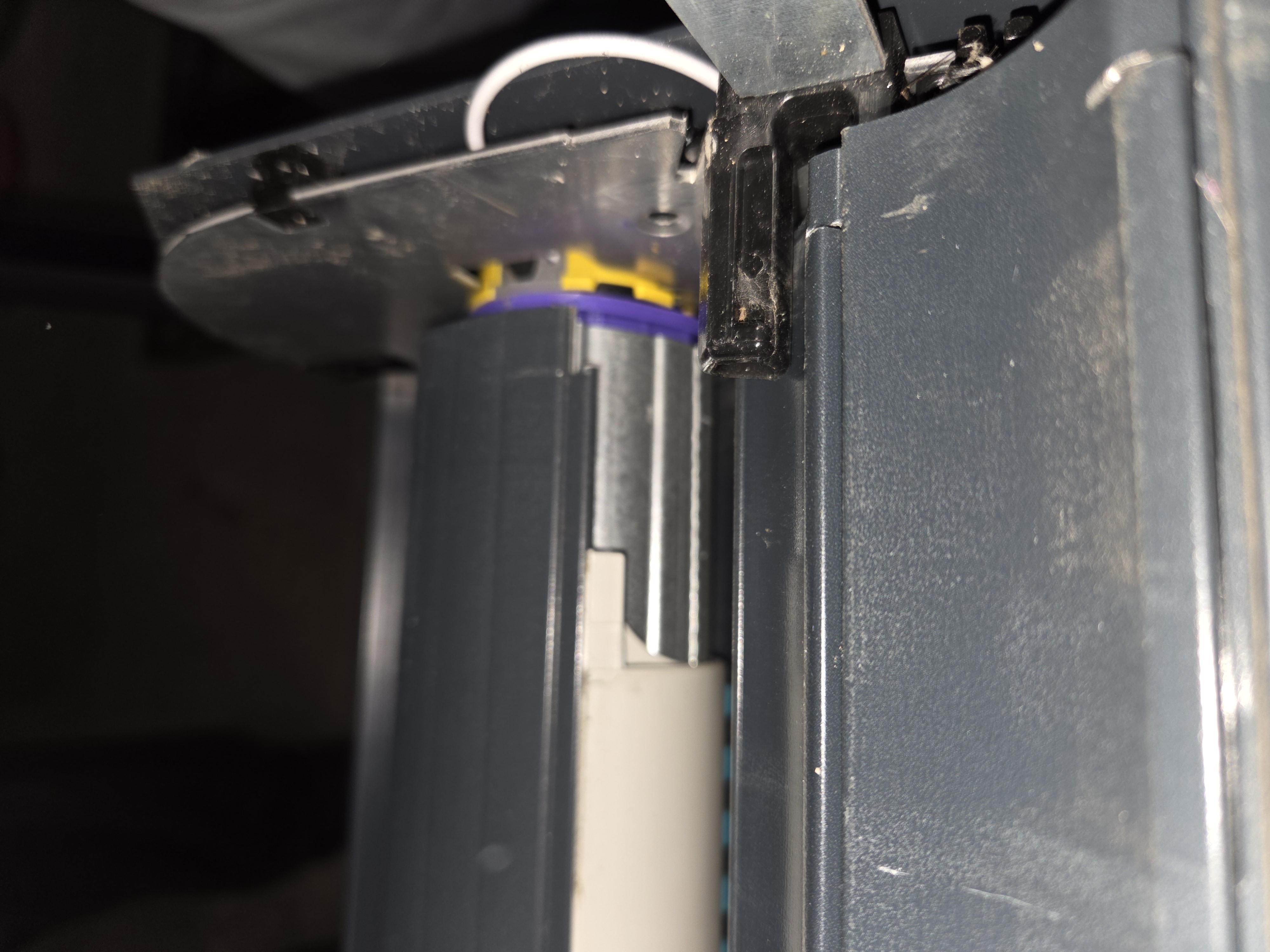

          &lt;div class=&quot;body-bd&quot;&gt;&lt;p&gt;Bonjour Dominique,&lt;/p&gt;
&lt;p&gt;Votre tube est suffisamment large pour accueillir le moteur Somfy. Cependant, le diamètre de votre modèle de tube ne sera pas compatible avec les adaptateurs fournis dans le kit.&lt;/p&gt;
&lt;p&gt;Il faudra donc prévoir d’autres adaptateurs compatibles, que vous pourrez trouver par exemple via ce lien : &lt;a href=&quot;https://boutique.pro-volet.fr/adaptations-profalux/3022-adaptations-pour-moteurs-somfy-o-50-mm-tube-profalux-56.html?gad_source=1&amp;amp;gad_campaignid=21750615536&amp;amp;gbraid=0AAAAADDejSsLjV358vRVzFzhgVXdHipWd&amp;amp;gclid=Cj0KCQiA_8TJBhDNARIsAPX5qxRKt6WRVS-T7flqQDdaAN0qq-jOWKSU2FMQqmwMZ6YZWaZK46PWIdYaAm0nEALw_wcB&quot; target=&quot;_blank&quot;&gt;Adaptations pour Moteurs SOMFY Ø 50 mm | Tube PROFALUX 56&lt;/a&gt;&lt;/p&gt;

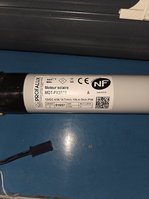

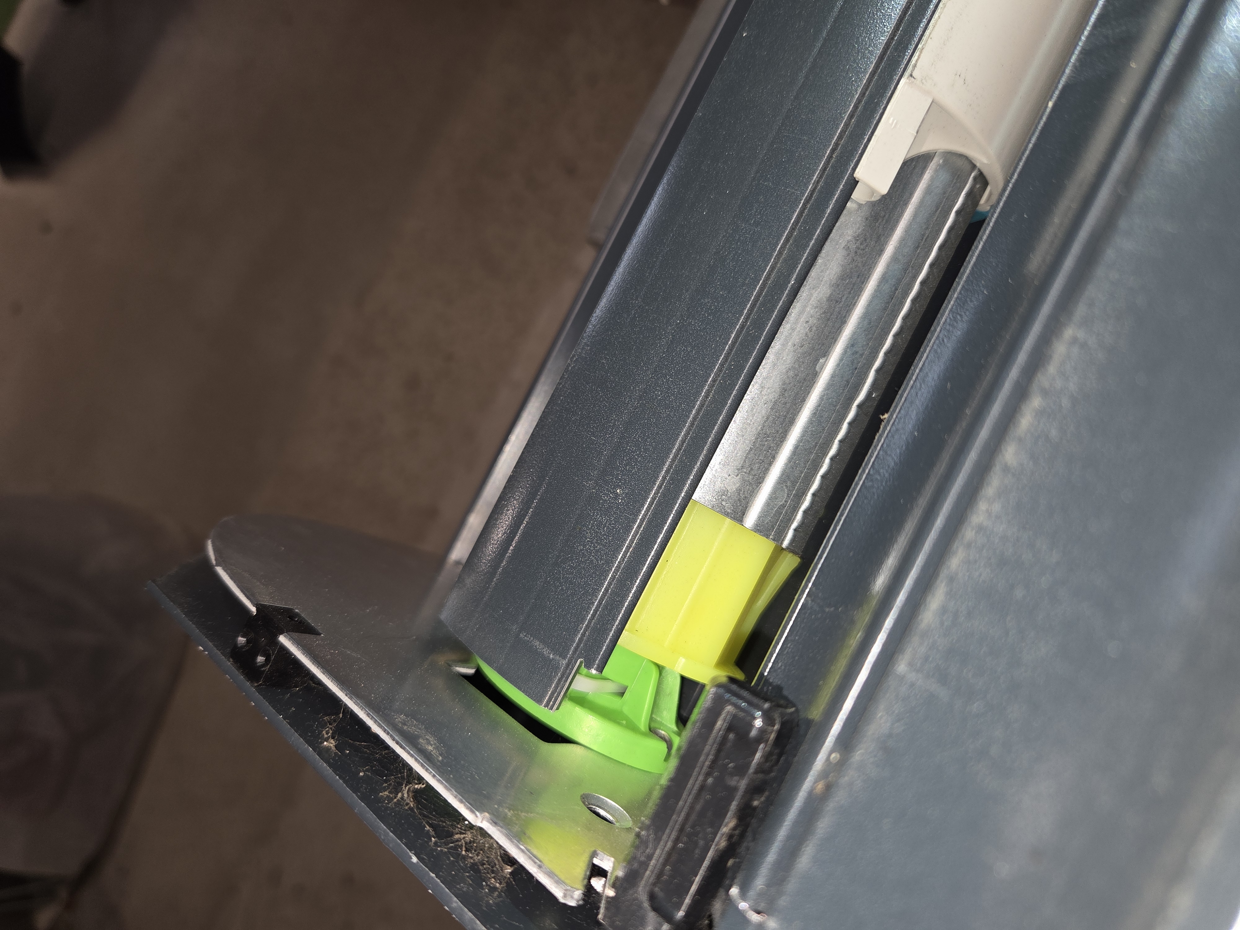

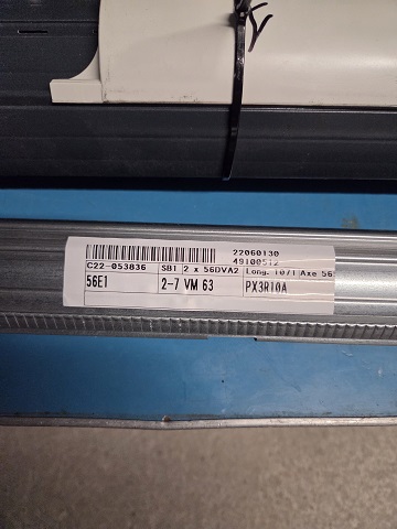

          &lt;div class=&quot;body-bd&quot;&gt;&lt;p&gt;Bonjour Quentin B&lt;br /&gt;Le coffre est un modèle Visio solaire et photos du moteur et son support.&lt;br /&gt;Cordialement.&lt;/p&gt;&lt;/div&gt;

          &lt;div class=&quot;body-bd&quot;&gt;&lt;p&gt;Bonjour Dominique,&lt;/p&gt;&lt;p&gt;Merci pour les photos.&lt;/p&gt;&lt;p&gt;Pouvez-vous me préciser le modèle du moteur installé ainsi que celui de votre coffret Profalux ?&lt;/p&gt;&lt;p&gt;Bonne journée,&lt;/p&gt;&lt;/div&gt;

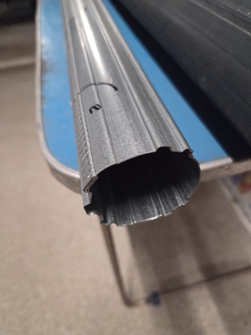

          &lt;div class=&quot;body-bd&quot;&gt;&lt;p&gt;Bonjour QuentinB&lt;br /&gt;Photos apres demontage d’un volet:&lt;/p&gt;&lt;/div&gt;

          &lt;div class=&quot;body-bd&quot;&gt;&lt;p&gt;Bonjour Dominique,&lt;/p&gt;&lt;p&gt;Les kits de remplacement sont conçus pour s’adapter aux installations existantes de volets roulants motorisés.&lt;/p&gt;&lt;p&gt;Toutefois, dans certains cas, les joues ou les emplacements des supports contenus dans un coffre Profalux peuvent être différents. Il peut alors être nécessaire de prévoir des joues spécifiques adaptées à ce type de coffre pour installer un moteur Somfy.&lt;/p&gt;&lt;p&gt;Je vous recommande de vous renseigner sur ce point afin de vérifier la faisabilité du remplacement par un moteur Somfy.&lt;/p&gt;&lt;p&gt;Bonne journée,&lt;/p&gt;&lt;/div&gt;
