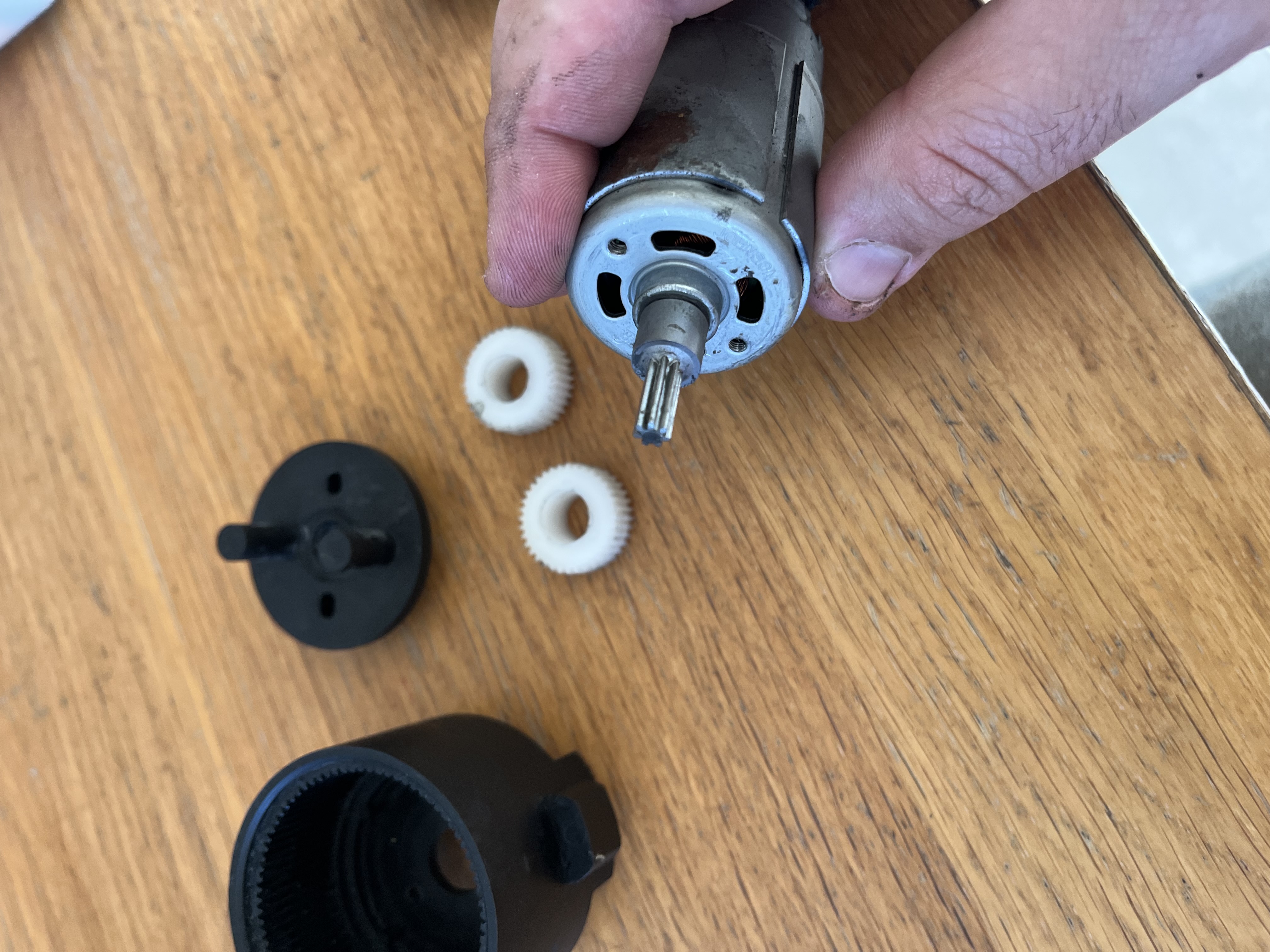

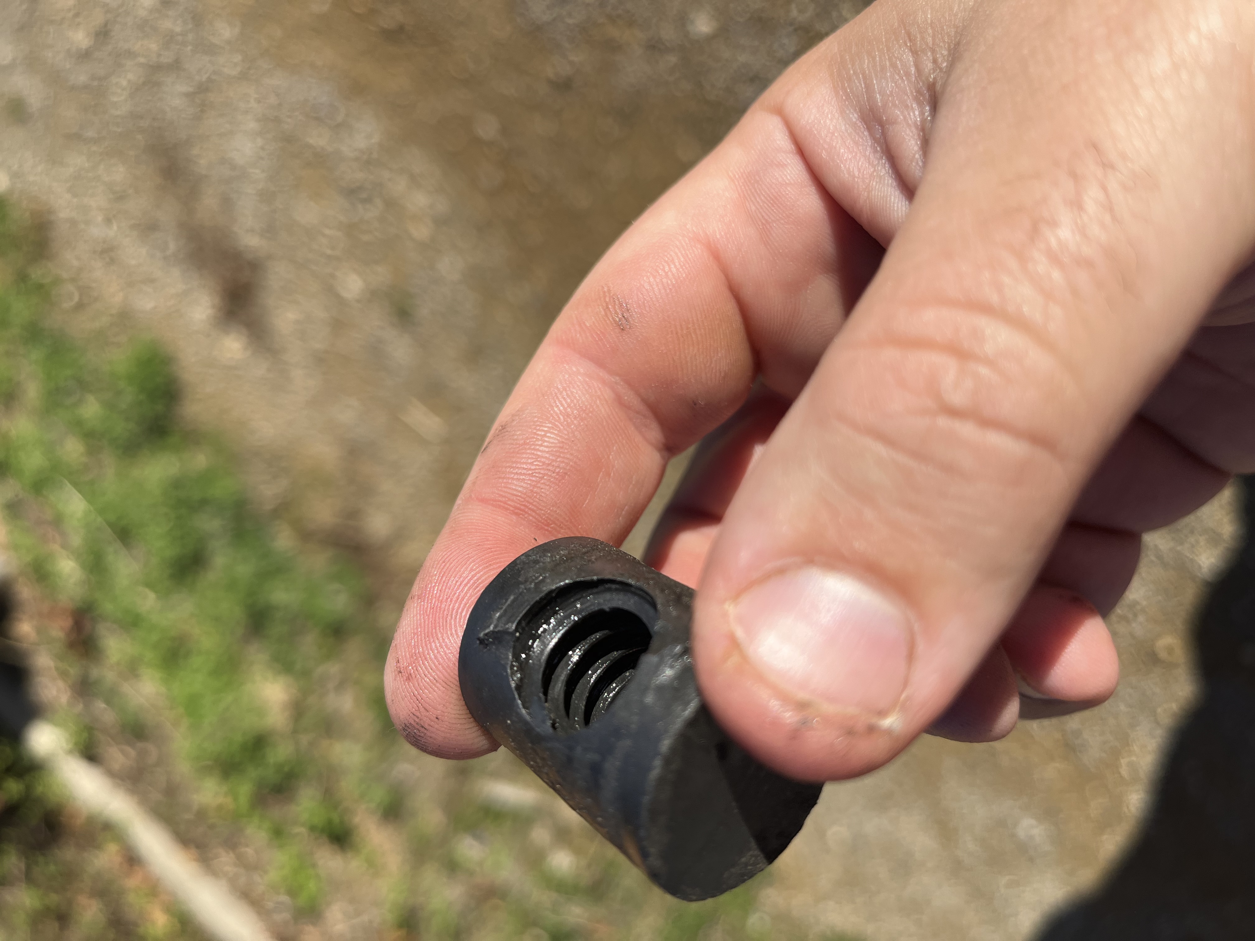

          &lt;div class=&quot;body-bd&quot;&gt;&lt;p&gt;après démontage et nettoyage, j&amp;#39;ai verifié chaque roulement aucun me semble usée ou ronger, je vous ai mis des photos pour que chacun puisse me donné sont avis&lt;/p&gt;&lt;/div&gt;

          &lt;div class=&quot;body-bd&quot;&gt;&lt;p&gt;C&amp;#39;est la pièce en nylon qui circule sur la vis sans fin.&lt;/p&gt;&lt;/div&gt;

          &lt;div class=&quot;body-bd&quot;&gt;&lt;p&gt;Merci de votre réponse, a quoi correspond la noix exactement ?&lt;/p&gt;&lt;/div&gt;

          &lt;div class=&quot;body-bd&quot;&gt;&lt;p&gt;La noix est destroyée.&lt;br /&gt;Soit vous changez la noix si trouvable soit le vérin.&lt;/p&gt;&lt;p&gt;Bonne journée&lt;/p&gt;&lt;/div&gt;

          &lt;div class=&quot;body-bd&quot;&gt;&lt;p&gt;Bonjour,&lt;br /&gt;Voir si la noix n&amp;#39;est pas trop rongée ...&lt;/p&gt;&lt;p&gt;Il faudrait une vidéo par en dessous sans la lame de protection pour mieux voir le défaut.&lt;/p&gt;&lt;/div&gt;
