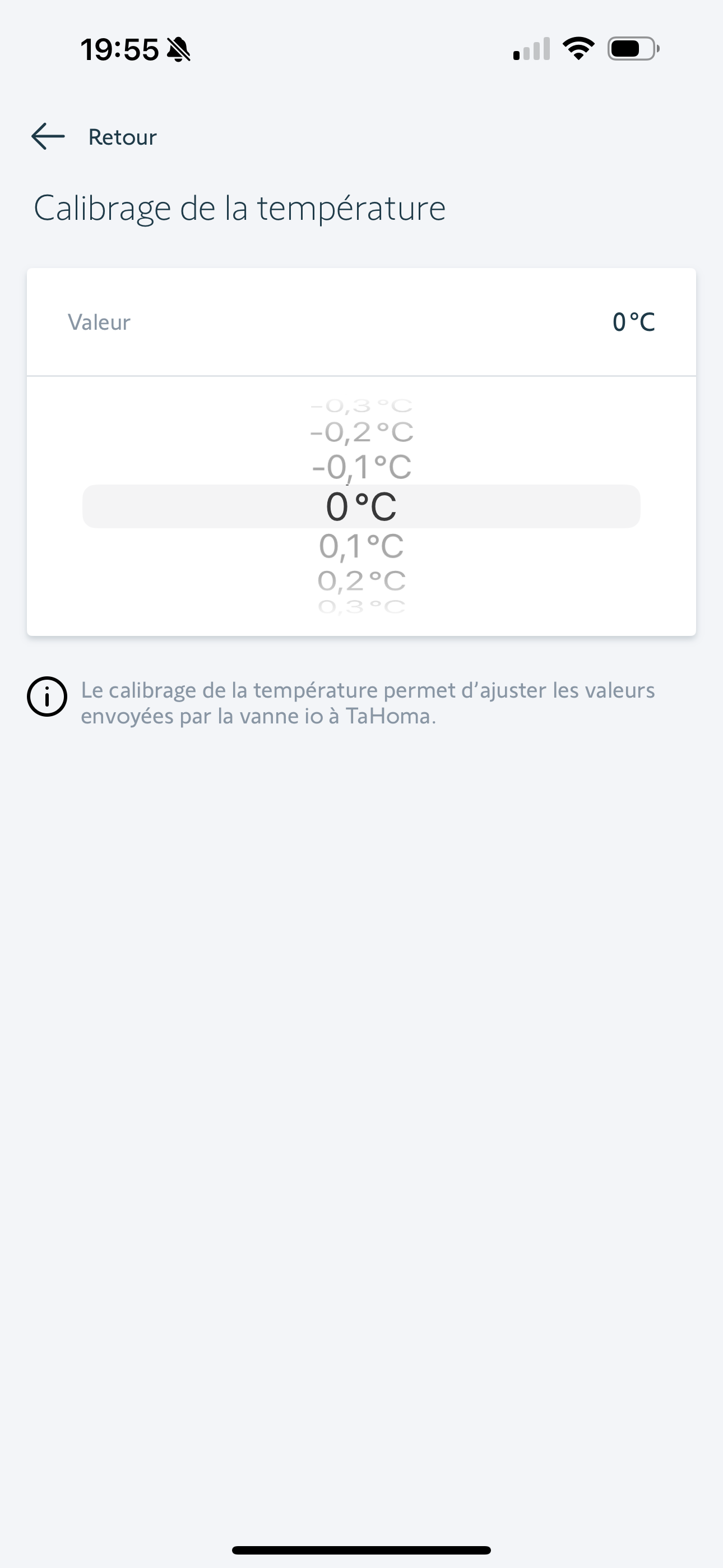

          &lt;div class=&quot;body-bd&quot;&gt;&lt;p&gt;Bonjour,&lt;/p&gt;&lt;p&gt;La température mesurée par la tête thermostatique n’est pas bonne.&lt;br /&gt;Quand je regarde dans l’application elle trouve une température de 19 alors qu’il fait 22 dans la pièce.&lt;br /&gt;Je pensais au début que la vanne ne se fermait pas mais si c’est juste que la température trouvée n’est pas bonne.&lt;br /&gt;Comment je peux faire pour que la température de la pièce soit juste ?&lt;/p&gt;&lt;p&gt;Merci,&lt;/p&gt;&lt;/div&gt;

          &lt;div class=&quot;body-bd&quot;&gt;&lt;p&gt;Bonjour&lt;br /&gt;C’est ça qu’il faut modifier ?&lt;/p&gt;&lt;/div&gt;

          &lt;div class=&quot;body-bd&quot;&gt;&lt;p&gt;Dans l&amp;#39;application Tahoma quand vous cliquez sur l&amp;#39;icone de la tête thermostatique vous n&amp;#39;avez pas en bas de l&amp;#39;écran une petite roue dentée avec marqué &amp;quot;Avancé &amp;quot;&lt;/p&gt;&lt;/div&gt;

          &lt;div class=&quot;body-bd&quot;&gt;&lt;p&gt;Bonjour&lt;br /&gt;Merci pour votre réponse mais je ne trouve pas comment accéder à ce réglage depuis l’application&lt;br /&gt;Pouvez vous me dire où svp&lt;/p&gt;&lt;/div&gt;

          &lt;div class=&quot;body-bd&quot;&gt;&lt;p&gt;Bonjour Pauline&lt;br /&gt;Ci joint la documentation pour régler l&amp;#39;Offset&lt;br /&gt;&lt;a href=&quot;https://dimelo-answers-production.s3-eu-west-1.amazonaws.com/177/b7f9222704ee53e8/r_glage_des_offsets_des_t_tes_thermostatiques_io_de_chez_somfy_original.pdf&quot; rel=&quot;nofollow&quot;&gt;https://dimelo-answers-production.s3-eu-west-1.amazonaws....&lt;/a&gt;&lt;/p&gt;&lt;/div&gt;
